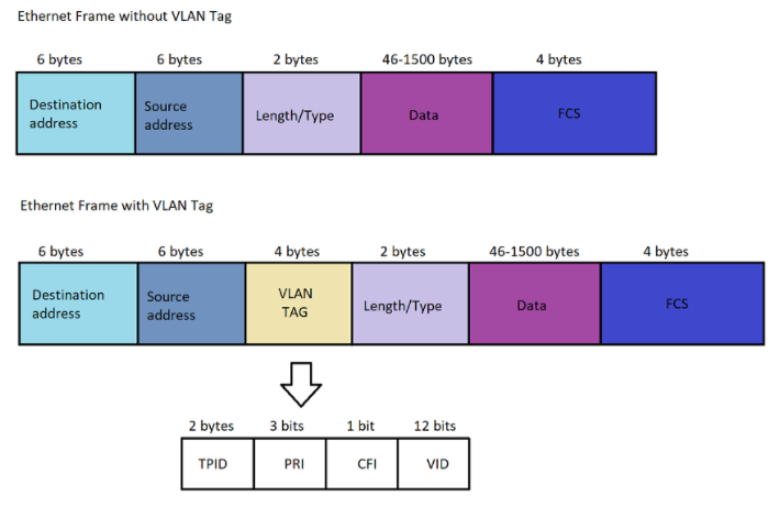

Una VLAN, simplificada en exceso, funciona mediante etiquetas. Una etiqueta consiste en algunos bytes adicionales adjuntos a cualquier trama de datos, que incluyen información como la membresía en la VLAN:
La parte más importante, y en la que nos centraremos principalmente, es el VID, el ID de la VLAN. Este número de 1 a 4096 es simplemente un marcador que indica "a qué VLAN pertenece la trama".
El etiquetado es una forma muy eficiente de controlar a qué VLAN pertenece cada trama.

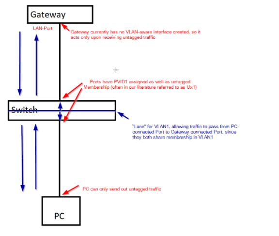

La definición de a qué VLAN se asigna una trama entrante depende de si la trama entrante ya tiene una etiqueta VLAN asignada por su dispositivo fuente. Si hay una etiqueta VLAN asignada a la trama, se lee el contenido del VID. Si el VID coincide en número con la membresía etiquetada de un puerto del switch, se le permitirá "entrar al carril". Pero lo que es mucho más interesante es saber qué sucede con tramas Ethernet completamente sin etiquetar. Aquí entra en juego el llamado PVID (ID de VLAN basado en puerto). El PVID es responsable de elegir el carril correcto para colocar las tramas que son entrantes y sin etiquetar: el PVID solo se aplica a tramas que cumplen estos dos criterios. Un puerto asignado con un PVID de 1 asignará el tráfico entrante sin etiqueta a la VLAN1 para empujar el tráfico "al carril #1".
Por defecto, todos los puertos de dispositivos de red y switches están configurados con un PVID1 y una (membresía sin etiqueta en VLAN1). Esto significa que por defecto, si conectas una computadora a un switch sin ninguna configuración realizada por ti, que a su vez va a un gateway, entonces debido a la preposición del PVID1 y la membresía sin etiqueta en VLAN1, los dispositivos pueden comunicarse inmediatamente entre sí, ya que la preposición los colocó dentro de la misma red.
Veamos otra vez otra visualización:
Esto puede parecer a primera vista más caótico de lo que es: básicamente, ambos puertos conectados a la PC y al gateway comparten la membresía VLAN predeterminada de VLAN1 (membresía sin etiqueta -> se explicará en un momento) y PVID1.
Si la PC envía tráfico al gateway, el PVID1 del puerto inferior del switch asignará el tráfico al "carril" para VLAN1, permitiendo la comunicación con el puerto superior del switch ya que la membresía en VLAN1 está dada. En comparación con una membresía etiquetada, la membresía sin etiqueta decide si la VLAN se envía con una etiqueta, marcada con VID=1 (miembro etiquetado) o sin ninguna etiqueta VLAN (miembro sin etiqueta). En este caso, como el puerto superior está sin etiqueta, no se añadirá ninguna etiqueta. El gateway entonces puede responder a este paquete entrante y enviarlo de vuelta, también sin etiqueta, ya que el gateway aún no tiene configurada la conciencia VLAN. Nuevamente, el PVID1, esta vez en el puerto superior del switch, asignará la trama al "carril VLAN1", permitiendo nuevamente la comunicación, ahora hacia el puerto inferior del switch debido a la membresía VLAN compartida. Nuevamente, no se añadirá ninguna etiqueta debido a la membresía sin etiqueta, haciendo que la trama sea aceptable para la PC, que no puede leer ninguna información de etiqueta VLAN. Por este proceso, se establece la comunicación entre el gateway y el dispositivo cliente.
