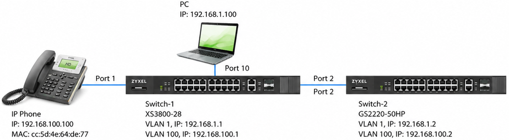

Topología de la Red
Network Topology
La topología del ejemplo consiste en:
  • Un teléfono IP conectado a Switch-1 (XS3800-28).
  • Una PC conectada a Switch-1.
  • Switch-1 conectado a Switch-2 (GS2220-50HP).
  • El tráfico de voz se transporta a través de la VLAN 100, mientras que la gestión permanece en la VLAN 1.

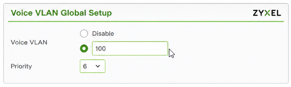

Paso 2 – Configurar la Voice VLAN
Navegue a:
Menu → Switching → VLAN → Voice VLAN Setup → Voice VLAN Global Setup
Configure:
  • Voice VLAN: 100
  • Prioridad: 6
Haga clic en Agregar.
Configure Voice VLAN: 100  Priority: 6
La prioridad configurada (802.1p CoS) marca los paquetes de voz para que los switches puedan priorizarlos sobre el tráfico de datos normal.

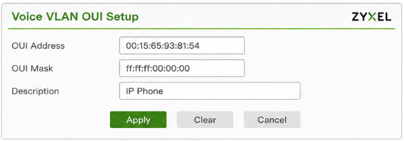

Configurar el OUI de la Voice VLAN
A continuación, configure el OUI (Identificador Único Organizacional) usado para reconocer los teléfonos IP compatibles.
Navegue a:
Menu → Switching → VLAN → Voice VLAN Setup → Voice VLAN OUI Setup
Configure:
  • Dirección OUI: 00:15:65:93:81:54
  • Máscara OUI: ff:ff:ff:00:00:00
  • Descripción: IP Phone
Haga clic en Agregar (o Aplicar, según la versión del firmware).
Configure:  OUI Address: 00:15:65:93:81:54  OUI Mask: ff:ff:ff:00:00:00  Description: IP Phone
Nota: Con esta configuración, el switch reconoce automáticamente los dispositivos cuyas direcciones MAC coinciden con el OUI especificado y asigna su tráfico a la Voice VLAN configurada.

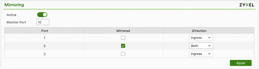

Paso 3 – Configurar Port Mirroring (Verificación)
Para verificar que Voice VLAN funciona correctamente, configure port mirroring.
Navegue a:
Menu → Switching → Mirroring → Mirroring
Configure lo siguiente:
  • Activo: Habilitado
  • Puerto Monitor: Puerto conectado a la PC de monitoreo
  • Puerto Espejado: Puerto conectado al teléfono IP (Puerto 2 en este ejemplo)
  • Dirección: Ambos
Haga clic en Aplicar.
Configure Port Mirroring (Verification)
El port mirroring permite que Wireshark capture todo el tráfico que pasa por el puerto seleccionado del switch para su verificación.

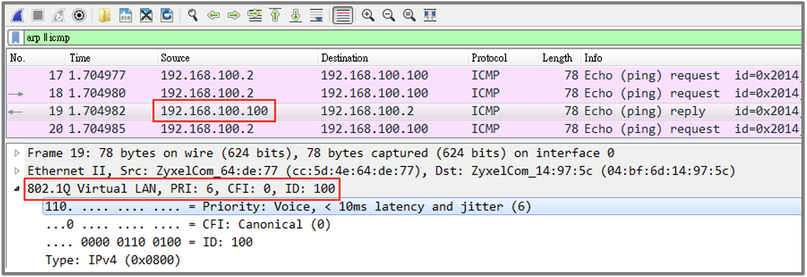

Paso 4 – Verificar la Configuración
Conecte la PC de monitoreo al puerto monitor configurado.
Abra Wireshark y aplique el siguiente filtro de visualización:
arp || igmp
Luego:
  1. Inicie sesión en Switch-2.
  2. Navegue a:
    Menu → Management → Diagnostic → Ping Test
  3. Haga ping al teléfono IP.
El ping debería completarse con éxito.
(Inserte aquí una captura mejorada de Wireshark.)
Inspeccione los paquetes capturados en Wireshark.
El marco Ethernet debería mostrar:
  • ID VLAN 802.1Q: 100
  • Prioridad 802.1p: 6
Esto confirma que el switch ha identificado correctamente el teléfono IP, lo ha asignado a la Voice VLAN configurada y ha aplicado la prioridad QoS configurada.
