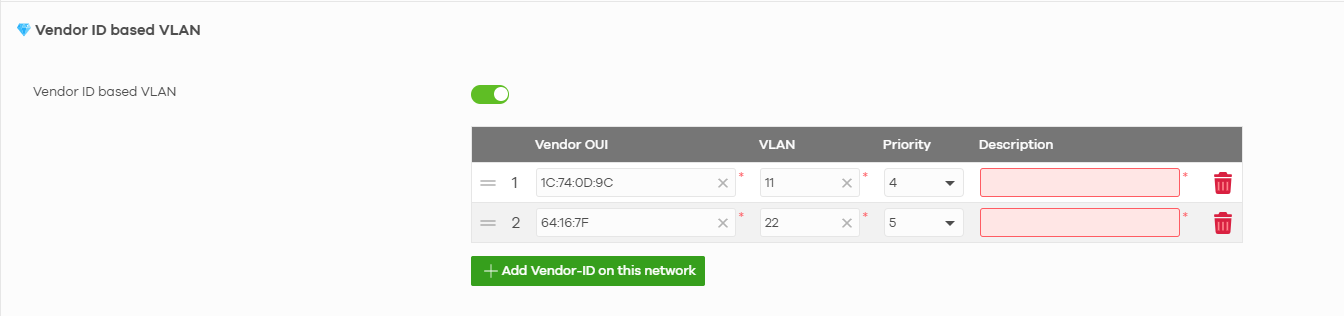

Configurar VLAN basada en Vendor ID en Nebula
Explicación del formato OUI
OUI es la primera parte de una dirección MAC que identifica al proveedor del dispositivo.
Por ejemplo: 64:16:7F
coincide con dispositivos en el rango de direcciones MAC: 64:16:7F:00:00:00 a 64:16:7F:FF:FF:FF
Otro ejemplo: 1C:74:0D:9C
coincide con: 1C:74:0D:9C:00:00 a 1C:74:0D:9C:FF:FF
Site-wide > Configure > Switches > Switches settings > Vendor ID based VLAN

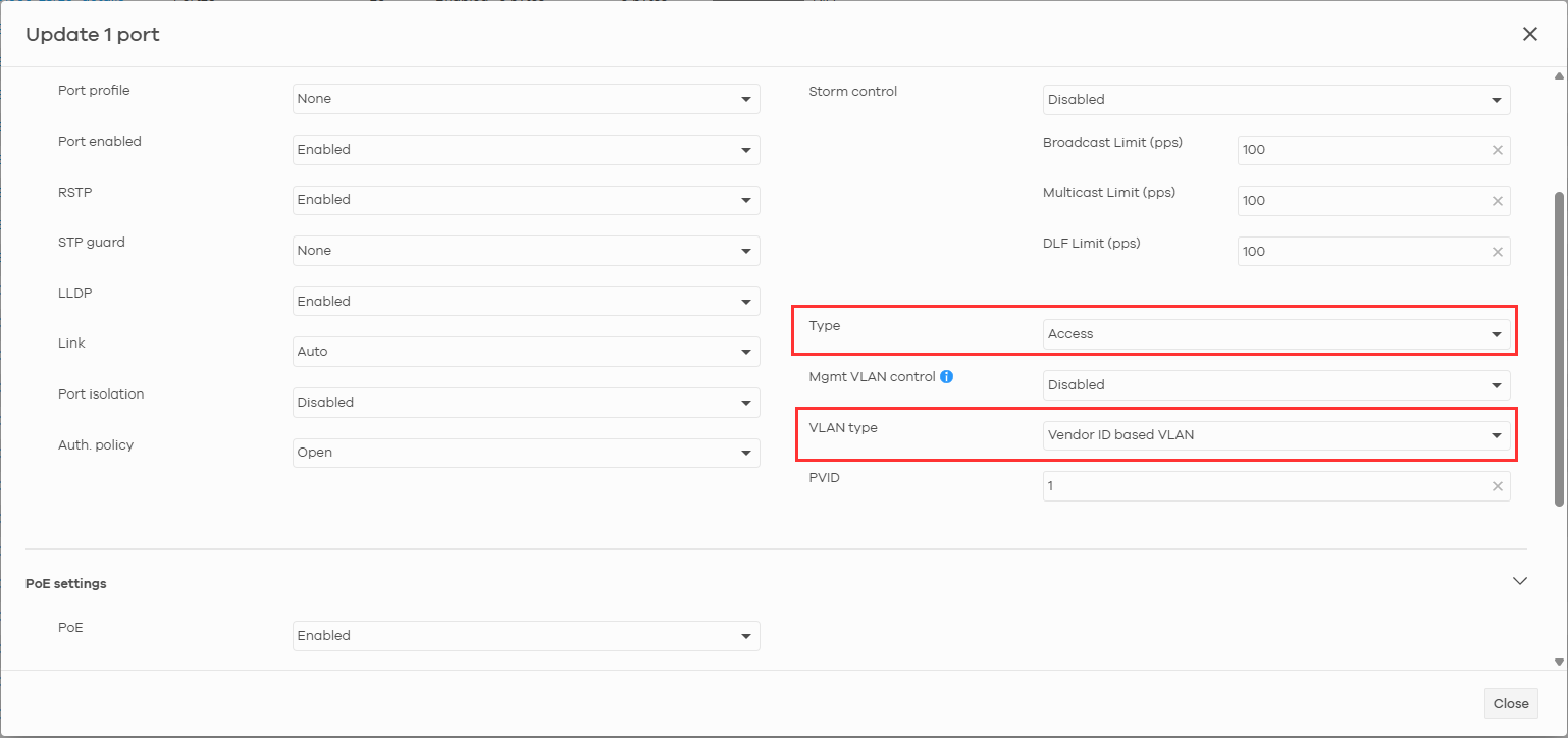

Site-wide > Configure > Switches > Switch ports
El tipo de puerto debe cambiarse a puerto de acceso; de lo contrario, el tipo de VLAN estará oculto.
The port type needs to be changed to access port; otherwise, the VLAN type is hidden.
PVID se usa como la VLAN predeterminada para el tráfico sin etiqueta que no coincide con ninguna regla de VLAN basada en Vendor ID. Al usar una VLAN basada en Vendor ID, normalmente no es necesario cambiar el PVID del puerto al ID de VLAN del proveedor. Mantenga el PVID como la VLAN de respaldo/predeterminada, por ejemplo VLAN 1, a menos que desee específicamente que todos los dispositivos que no coincidan en este puerto sean colocados en otra VLAN.

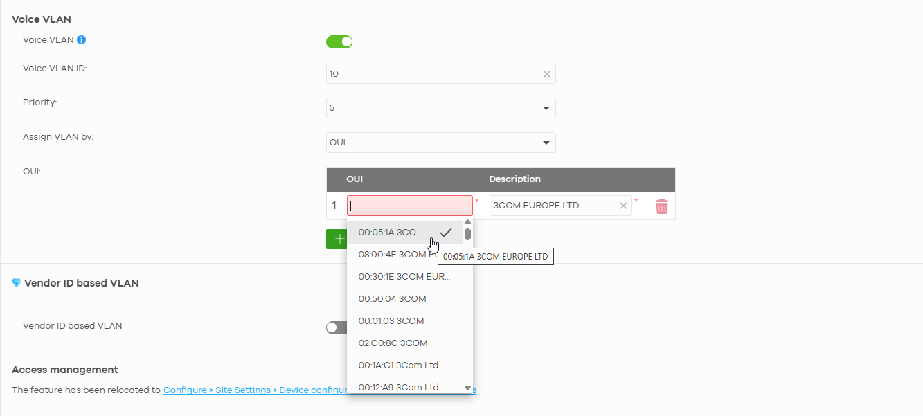

Site-wide > Configure > Switches > Switch Settings
Luego configure los ajustes de VLAN de Voz. Especifique el ID de VLAN y las direcciones OUI de los teléfonos IP. OUI son los primeros 3 bytes (primeros seis dígitos) de una dirección MAC que representan al proveedor. Al especificar la dirección MAC del teléfono IP, el conmutador puede identificar el tráfico de voz en consecuencia. El conmutador en la nube Nebula soporta hasta 6 OUIs de proveedores.
Then configure Voice VLAN settings

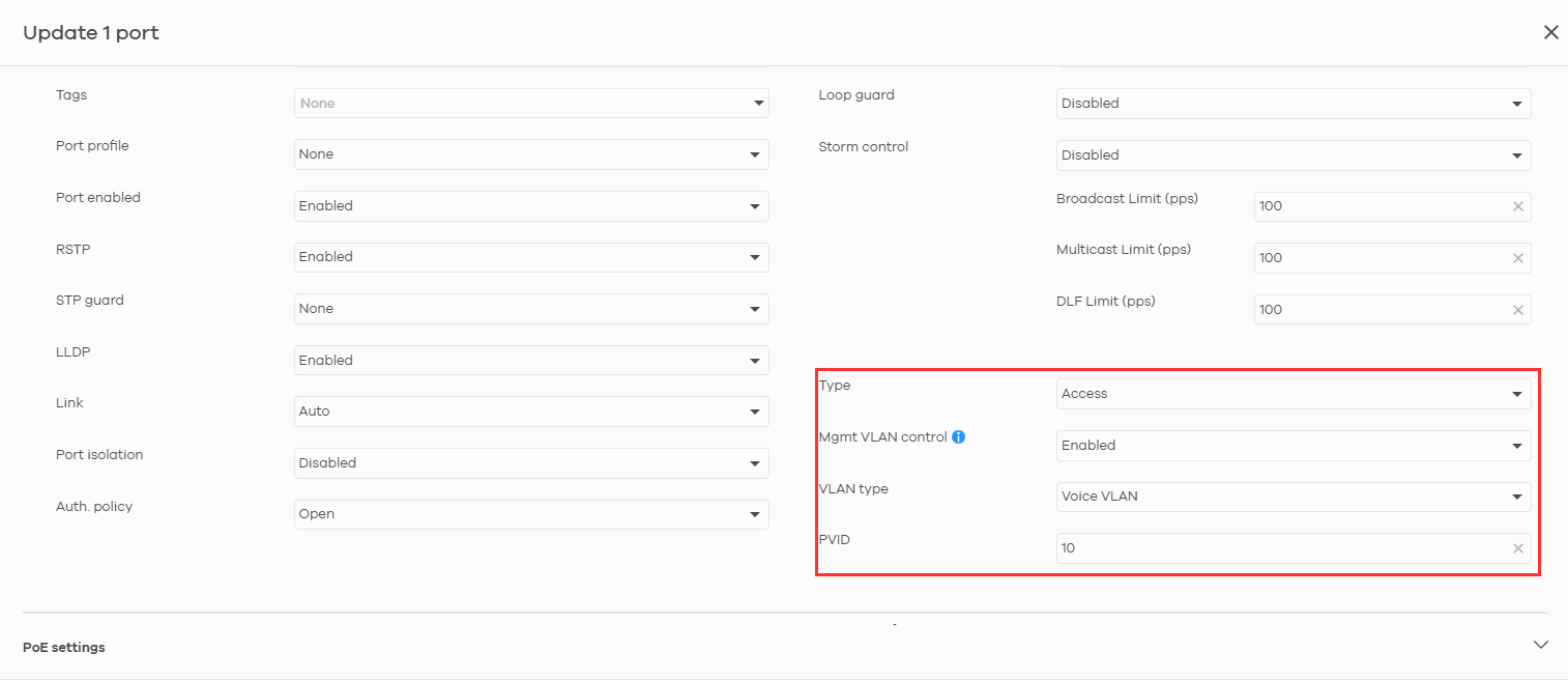

Site-wide > Configure > Switches > Switch Port
Seleccione y edite el(los) puerto(s) que están conectados a los teléfonos IP, y configure el tipo de puerto como “acceso”. Asigne un PVID para los puertos. El PVID se usa para etiquetar los paquetes de datos con el ID de VLAN. A continuación, usaremos la función “VLAN de Voz” para identificar los paquetes de voz para el conmutador.
Select and edit the port(s) which are connected to the IP phones, and set the port type as “access”. Assign a PVID for the ports. PVID is used to tag the data packets with the VLAN ID. Next, we’ll use the “Voice VLAN” feature to identify the voice packets for the switch.
