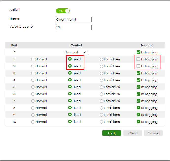

Añada Nombre, ID de VLAN, seleccione Control y Etiquetado.
Aquí configuramos todos los puertos como fijos y etiquetados, excepto el puerto 1-2, este puerto se utilizará para dispositivos que no pueden manejar VLAN (VLAN no consciente como un PC normal, se necesitará un PVID para este puerto) y todos los demás puertos para dispositivos que pueden VLAN-(VLAN-aware). Por último, haga "clic" en AÑADIR:
Normal: Hacer que el puerto se una a esta VLAN dinámicamente
Fijo: Hace que el puerto sea un miembro fijo de esta VLAN
Prohibido: Prohibir que el puerto se una a la VLAN

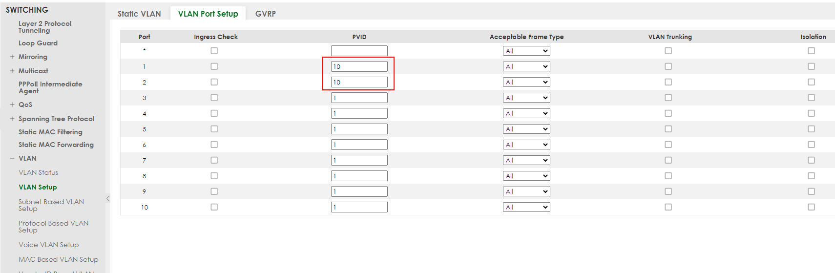

En el ejemplo anterior, el puerto 1-2 no está configurado para Tx-Tagging. Este puerto sólo debería ser miembro de la VLAN10 y no de la VLAN1. Ir a:
SWITCHING > VLAN > VLAN Setup > VLAN Port Setup
Establezca el puerto 1-2 en PVID 10 y aplique la configuración:

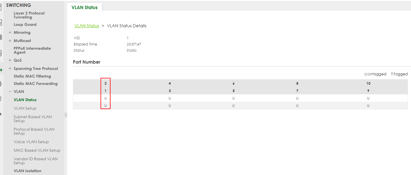

Ahora comprobamos (Ir a Aplicación Avanzada > VLAN > Estado) la VLAN1:

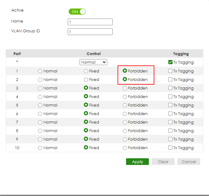

Aquí, nuestra VLAN1 también está sin etiquetar en el puerto 1,2 y sólo queremos una única VLAN sin etiquetar por puerto.
Entonces navegue de nuevo a
SWITCHING > VLAN > VLAN Setup > Static VLAN > Add/Edit
Luego seleccione la VLAN1, haga clic en "Añadir/Editar" y cambie Puerto1-2 a Prohibido y aplique:
¿Por qué necesitamos esto?
Un puerto sólo puede soportar una membresía no etiquetada pero múltiples membresías etiquetadas. En la configuración por defecto todos los puertos están sin etiquetar asignados a la VLAN1. Puede encontrar más información aquí.
