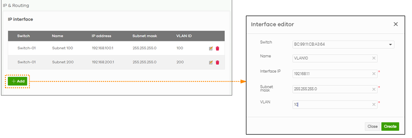

1. Creación de la interfaz IP
2. Configuración de la ruta estática
1.Creación de la interfaz IP (PRO)
Para utilizar rutas estáticas, el switch debe tener una interfaz IP en la subred que incluye el siguiente salto al que se reenviará el tráfico.
La interfaz VLAN de gestión y otras interfaces VLAN (por ejemplo, la interfaz IGMP querier) pueden utilizarse como interfaces IP para el siguiente salto en la ruta estática.
Para crear una nueva interfaz IP, vaya a:
Site-wide > Configure > Switch > IP & routing
En la sección "IP interface", haga clic en add para crear una nueva interfaz IP en el switch que requiera rutas estáticas L3:
Nota: un mismo switch no puede tener dos interfaces IP que utilicen la misma subred.

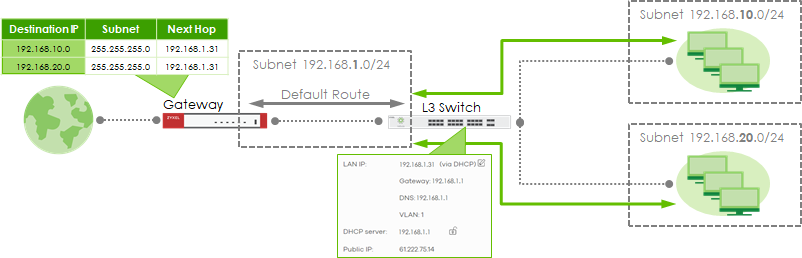

Vale la pena mencionar que por defecto el switch enrutará el tráfico del cliente a su ruta por defecto aprendida de DHCP IP en la VLAN de gestión. Por lo tanto, si la subred a la que necesita acceder está detrás de la puerta de enlace predeterminada en la VLAN de gestión, no hay necesidad de configurar ninguna ruta estática en el switch L3 (las rutas estáticas de puerta de enlace todavía necesitan ser configuradas).
El uso de rutas estáticas cobra sentido cuando el siguiente salto se encuentra en una red que no es la ruta por defecto.

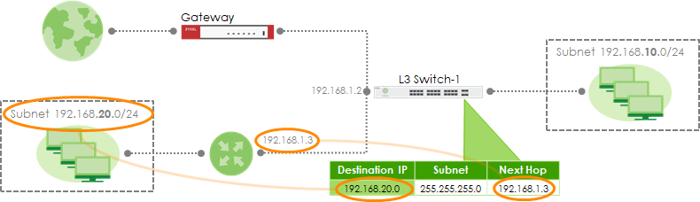

Como en el ejemplo de abajo, la red 192.168.20.0/24 está situada detrás de un router diferente de la pasarela por defecto y se necesitará una ruta estática en el switch L3 para comunicar su interfaz VLAN local:

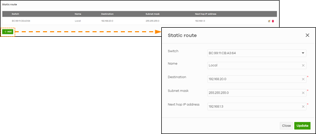

Para crear la ruta estática, vaya a
En la sección "Ruta estática", haga clic en añadir para crear una nueva ruta estática:
El destino debe ser la red a la que necesita acceder la interfaz VLAN local del switch, en el ejemplo anterior, 192.168.20.0/24. La dirección IP de siguiente salto debe ser una pasarela que esté dentro de la interfaz IP creada en el paso 1, en este caso, 192.168.1.3.
La interfaz VLAN local 192.168.10.0/24 del switch debería poder comunicarse con la subred 192.168.20.0/24 en cuanto el router (192.168.1.3) haya definido una ruta de vuelta.
