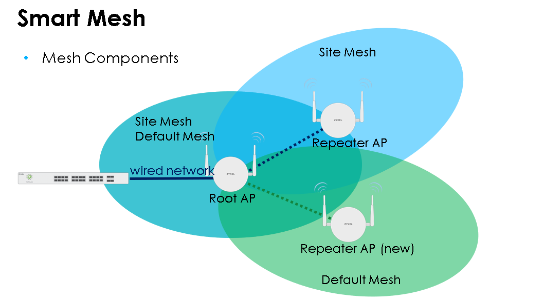

Smart Mesh funciona estableciendo un punto de acceso principal (denominado "punto de acceso raíz") con una conexión por cable a su red. Otros puntos de acceso (llamados "repetidores") se conectan al AP raíz mediante WiFi.

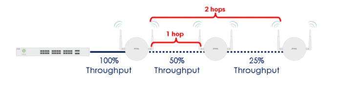

Puedes construir una malla con varios saltos inalámbricos, pero para obtener la mejor velocidad y estabilidad, te sugerimos que coloques todos los puntos de acceso lo suficientemente cerca del punto de acceso raíz para evitar demasiados saltos. Cada salto extra puede reducir la velocidad hasta un 50%.
Los AP repetidores crean un puente inalámbrico con el AP raíz y comparten el mismo nombre WiFi (SSID). También puedes tener más de un punto de acceso raíz, dependiendo de tu configuración. En la mayoría de los casos, una banda WiFi (como la de 5 GHz) se utiliza para el enlace de malla, y la otra (como la de 2,4 GHz) se utiliza para los dispositivos conectados.
Root AP - Cualquier AP que esté directamente conectado a la red cableada y pueda alcanzar la pasarela. Si un AP raíz pierde la conexión con la pasarela, el AP raíz cambiará al rol de repetidor.
AP Repetidor - Cualquier AP que no esté conectado directamente a la red cableada o que no tenga conexión con la pasarela.
Malla por Defecto - La malla que se forma entre el AP Raíz y los AP Repetidores ANTES de que los AP Repetidores se hayan añadido correctamente al sitio. Esta malla utiliza un ID de malla común entre todos los AP Nebula.
Malladel sitio: la malla que se forma entre el AP raíz y los AP repetidores DESPUÉS de que los AP repetidores se hayan añadido correctamente al sitio. Esta malla utiliza un ID único compartido entre los AP del mismo sitio Nebula.
Esto significa que los AP (de un firmware específico) no necesariamente tienen que estar conectados con un cable para ser aprovisionados por NEBULA. Sólo añadirlos a su sitio les permitirá comunicarse con el AP raíz a través de Site Mesh.

  • Establecer malla a través de múltiples saltos inalámbricos (sin límite)
  • Saltos inalámbricos recomendados: menos de 2 saltos desde la red cableada
  • Regla empírica: el ancho de banda se reduce a la mitad en cada salto inalámbrico.

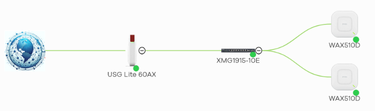

Para configurar Smart Mesh, necesita tener dos puntos de acceso compatibles con Smart Mesh conectados al mismo sitio.

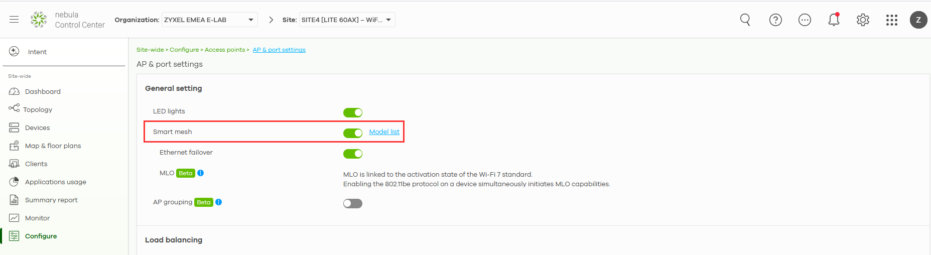

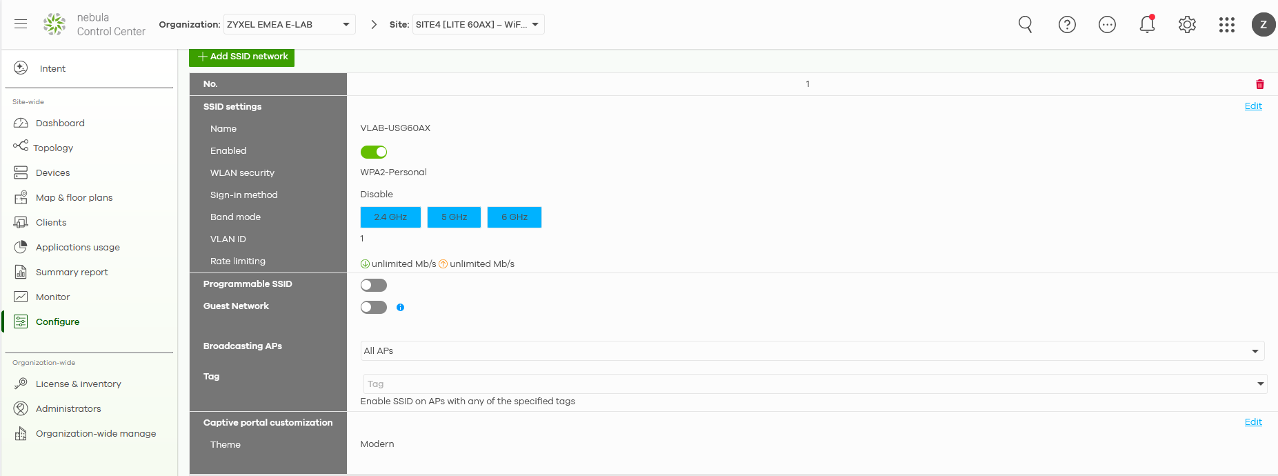

  • En primer lugar, configure los perfiles SSID según sus preferencias utilizando:
Site-wide > Configure > SSID Settings

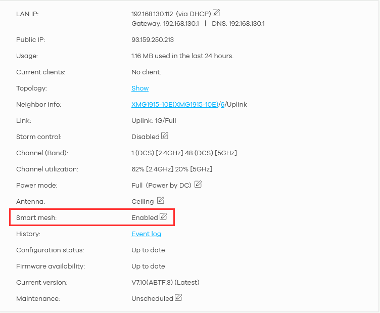

  • A continuación, asegúrese de activar el control deslizante "Smart Mesh":
Site-wide > Configure > Access Point > AP & port settings
  • A continuación, asegúrese de que Smart Mesh está activado en todos los dispositivos.

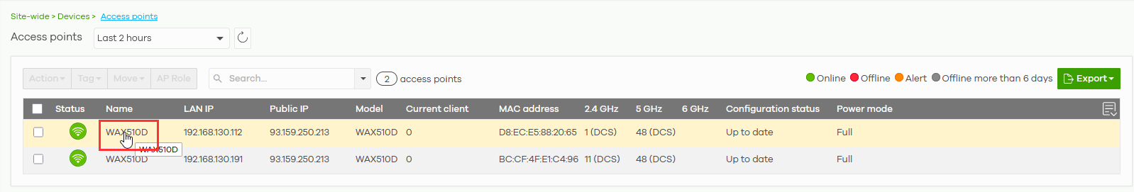

Site-wide > Device -> Access Points > "Select Access point"
Configuración de Smart Mesh
  • Asegúrese de que ambos están en línea, esto les permite recibir la configuración de Nebula.
Nota: Después de realizar "cualquier cambio" en la configuración, espere aproximadamente 7-10 minutos para que el punto de acceso reciba la configuración completa desde el Centro de Control Nebula (NCC).
Tras habilitar Smart Mesh y confirmar que ambos AP están conectados y en línea, desconecte el AP Repetidor de la alimentación y de los cables de red. A continuación, muévalo a la ubicación deseada y conéctelo sólo a la alimentación.
Importante: Si el AP Repetidor se coloca demasiado lejos del AP Raíz, es posible que no pueda conectarse.
Para evitarlo, recomendamos colocar primero el AP Repetidor dentro del alcance visible del AP Raíz para confirmar que puede establecer un enlace inalámbrico. Una vez que la conexión de malla funcione, puede intentar moverlo a su ubicación final.
Espere a que se establezca la conexión de malla
La conexión de malla se creará automáticamente.
Por favor, espere hasta 15 minutos para que el AP Repetidor vuelva a conectarse a través del enlace de malla.

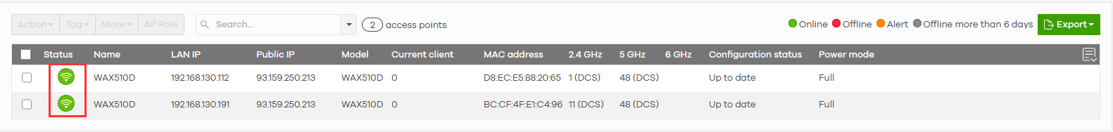

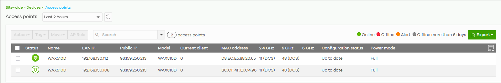

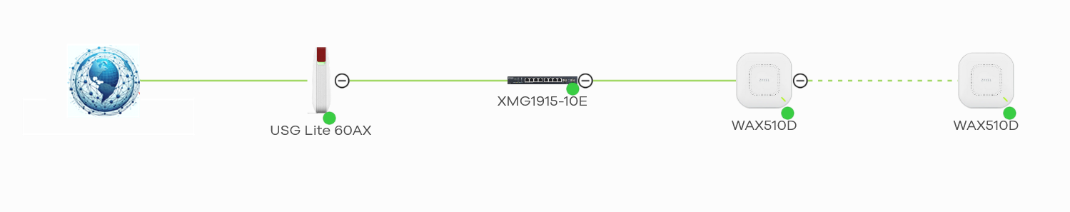

Verificación - Conectado con éxito
Las unidades deben mostrarse en línea y por diferentes símbolos:
El símbolo verde hueco indica que el AP respectivo está funcionando como AP repetidor, mientras que el icono lleno de color indica que el AP está funcionando como AP raíz.

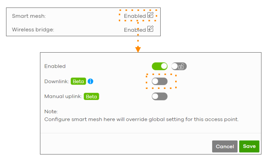

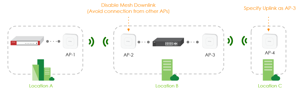

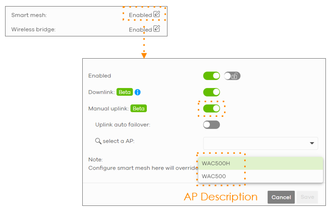

Desactivar el enlace descendente de malla
Desde el Firmware 6.30 podemos deshabilitar el enlace descendente Smart-Mesh en los APs repetidores para evitar que otros APs Mesh se apropien del ancho de banda.
Activar el enlace descendente en AP-2 significa que AP-4 no puede conectarse en malla con AP-2.
Para desactivar el enlace descendente, vaya a:
Site-wide > Devices > Access Point > "Specific AP"
Luego edite el Smart-Mesh y desactive el Downlink.
Tenga en cuenta que el AP seguirá funcionando como AP de malla.
Especificar AP de enlace ascendente
Ahora podemos especificar qué AP debe utilizarse como enlace ascendente principal.
Para ello, vaya a
Luego edite el Smart-Mesh y elija el AP raíz principal para este AP repetidor.

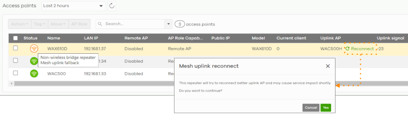

El estado de Error se mostrará en la Lista de AP:
El Administrador puede activar manualmente una reconexión desde la lista de estado de AP.
