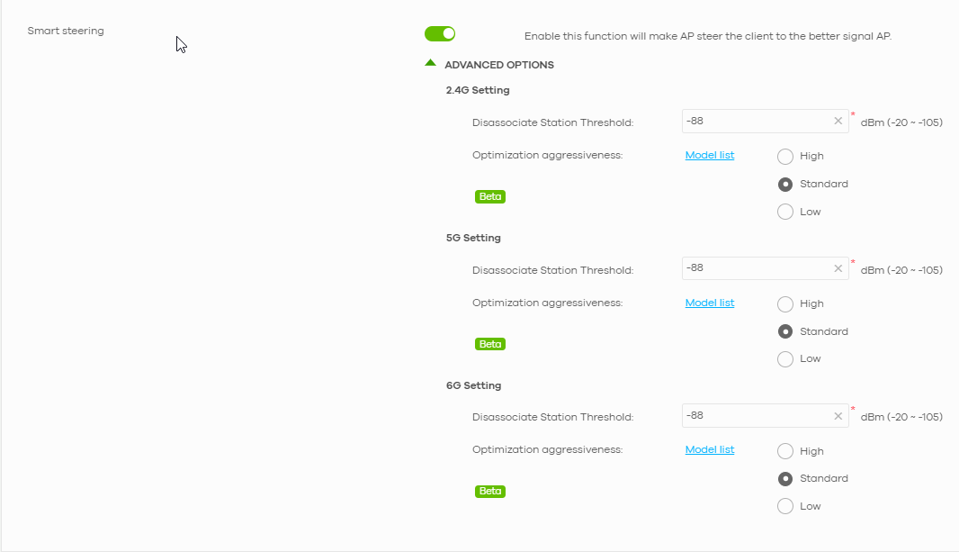

Direccionamiento inteligente
La mejor manera de mejorar la itinerancia WiFi en mis puntos de acceso Nebula es habilitarla dirección inteligente.La dirección inteligente se utiliza cuando se tiene más de un punto de acceso.  Esto evita los «clientes pegajosos», que es un término utilizado para los clientes WiFi que están conectados a un punto de acceso (AP1) y, cuando se desplazan al siguiente punto de acceso (AP2), no se conectan al AP2, aunque la señal sea mejor en el AP2. Esto se debe a que siguen teniendo señal en el AP1 (aunque sea mala), por lo que el cliente determina que la señal es suficiente para la conexión a Internet.
Aquí podemos habilitar Smart Steering, que reenvía a un cliente al siguiente AP disponible cuando la señal alcanza un cierto nivel «bajo». Esto garantiza que se disponga de la mejor señal posible en cualquier lugar del entorno. Si el cliente recibe una señal demasiado baja y no hay ningún AP cercano que pueda proporcionar una señal mejor, se expulsará al cliente de la red WiFi por completo. El cliente deberá acercarse de nuevo al AP para poder conectarse.
Valores recomendados (tanto en 2,4 GHz como en 5 GHz)
 La opciónde optimización agresivaqueadmiten determinados modelos proporciona diferentes niveles de umbral de velocidad de tráfico cuando el dispositivo Nebula toma medidas para mejorar el rendimiento de la red WiFi del punto de acceso. El dispositivo Nebula pospondrá las medidas implementadas en los puntos de acceso hasta que la red esté menos ocupada si se supera el umbral.
Puede seleccionar un nivel de umbral de velocidad de tráfico adecuado para su red.
Alto: seleccione esta opción si desea que el dispositivo Nebula posponga la acción establecida cuando el tráfico de la red del punto de acceso sea intenso.
Estándar: seleccione esta opción si desea que el dispositivo Nebula posponga la acción establecida cuando el tráfico de red del punto de acceso sea medio.
Bajo: seleccione esta opción si desea que el dispositivo Nebula posponga la acción establecida cuando el tráfico de la red del punto de acceso sea bajo.
Umbral de desvinculación de la estación: -88 dBm
Cuando la señal sea inferior a -88 dBm, expulse al cliente de la red WiFi y no le permita conectarse hasta que la señal sea superior a -88 dBm.
  • ¿Cómo se configura?
Vaya a Todo el sitio -> Configurar -> Puntos de acceso -> Ajustes de radio

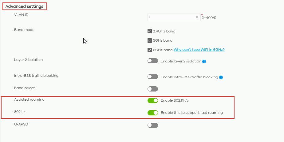

Protocolos de itinerancia
  •  802.11r: IEEE 802.11r es un estándar para la itinerancia rápida en una red inalámbrica, también conocido como Fast BSS Transition (o Fast Roaming). Sin la compatibilidad con 802.11r, el cliente tendría que volver a autenticarse, lo que causaría problemas a los usuarios (fuente). Si tiene autenticación RADIUS/Active Directory, debe habilitar esta opción.
  • Valores recomendados (tanto en 2,4 GHz como en 5 GHz)
Desactive 802.11r si no utiliza 802.11x (autenticación RADIUS o AD) en WiFi
  • 802.11k/v: el estándar 802.11k ayuda a los dispositivos a buscar rápidamente puntos de acceso cercanos que estén disponibles como destinos de itinerancia mediante la creación de una lista optimizada de canales. Cuando la intensidad de la señal del punto de acceso actual se debilita, el dispositivo busca puntos de acceso de destino en esta lista (fuente). Sin embargo, el protocolo no es compatible con todos los dispositivos, lo que puede provocar problemas.
  • El estándar 802.11v puede dirigir a los dispositivos a la itinerancia y puede aceptar y responder a estas tramas de gestión de transición del conjunto de servicios básicos (BSS), lo que mejora la calidad de la WLAN cuando se conecta a una red que admite 802.11v (fuente). Sin embargo, el protocolo no es compatible con todos los dispositivos, lo que puede provocar problemas.
Desactive 802.11k/v si tiene problemas de itinerancia. Esto puede deberse a dispositivos no compatibles u otros problemas relacionados con el protocolo.
Vaya a Todo el sitio -> Configurar -> Puntos de acceso -> Ajustes avanzados de SSID

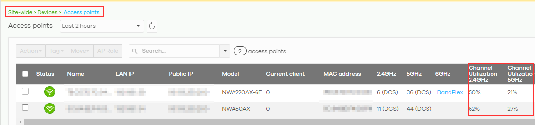

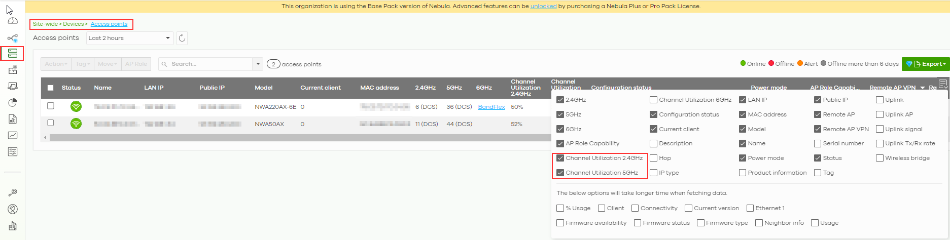

  • Cómo comprobar el nivel de interferencia
Vaya a Todo el sitio -> Dispositivos -> Puntos de acceso
Haga clic en el icono«documento/lista» y seleccione la interferencia del canal en 2,4 GHz y 5 GHz (6 GHz).

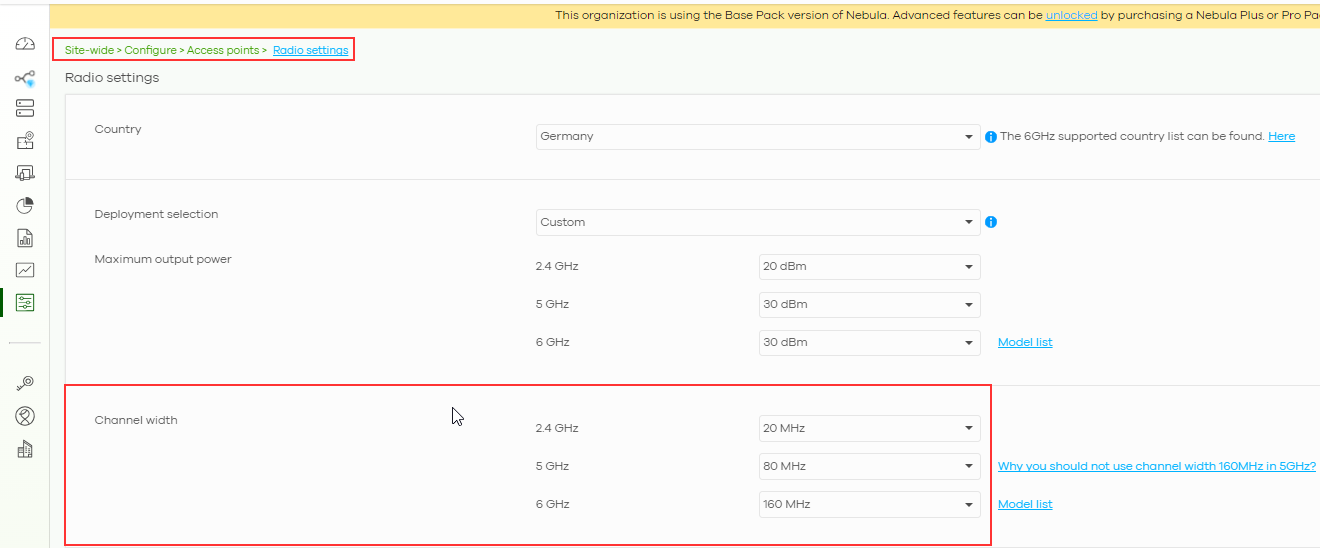

  • Ancho de canal
Siempre que experimente una conexión WiFi lenta, esto podría deberse a interferencias. Para reducir el nivel de interferencia (utilización del canal), puede reducir el ancho del canal. Esto disminuirá el rendimiento general de la WiFi, pero si tiene altos niveles de interferencia, aumentará el rendimiento (velocidad). El ancho del canal opera en un espectro de frecuencia de 20 MHz a 160 MHz; un ancho de canal mayor significa mayores velocidades máximas, pero también un mayor riesgo de interferencias.
Si experimenta velocidades inconsistentes, desconexiones WiFi, etc., reduzca el ancho de canal a 20 MHz tanto en 2,4 GHz como en 5 GHz.
  • ¿Cómo se configura el ancho de canal?

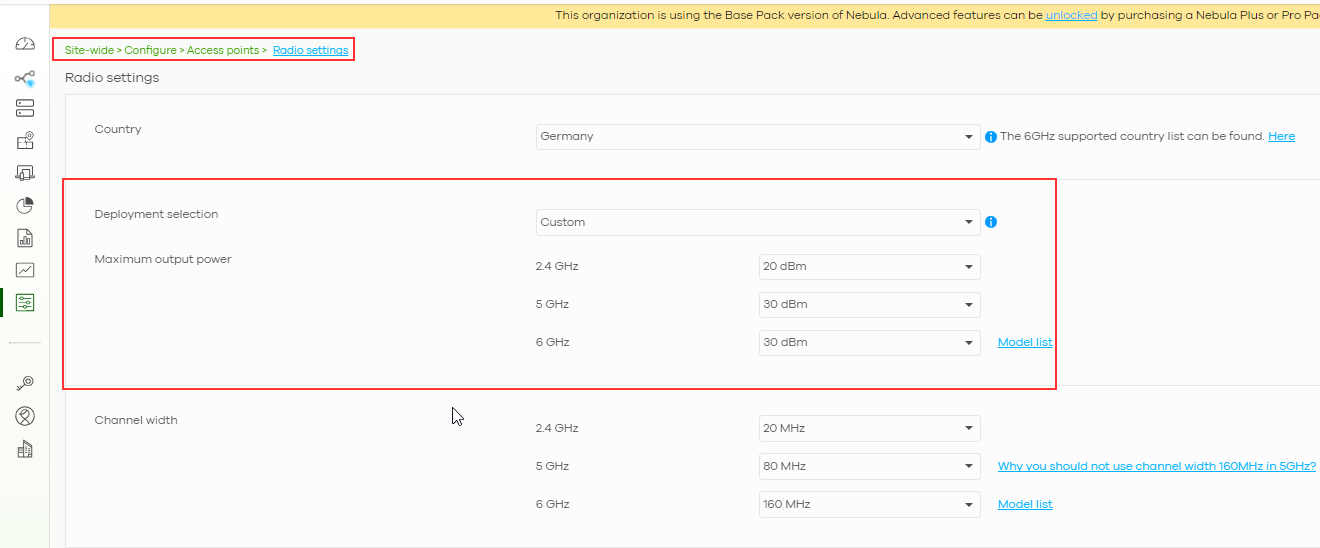

  • Potencia de salida
Un problema habitual es que, para evitar interferencias, se reduce la potencia de salida de los puntos de acceso. Sin embargo, esto creará «zonas grises» en su entorno WiFi donde no habrá conexión WiFi.
No obstante, a veces es necesario reducir la potencia de salida debido a una instalación WiFi incorrecta.
Comience por reducir la potencia de salida entre 3 y 5 dBm en la radio que tiene una alta interferencia (por ejemplo, 2,4 GHz) para ver si esto ayuda a reducir el nivel de interferencia (consulte la sección 2.1.2 Cómo comprobar el nivel de interferencia). Si la utilización del canal disminuye, intente reducirla de nuevo en 2 dBm. Si la utilización del canal sigue siendo la misma, podría haber otros problemas, como la configuración de «DCS» (consulte 2.2.1 Configuración de la selección dinámica de canales (DCS)).
  • Cómo configurar la potencia de salida

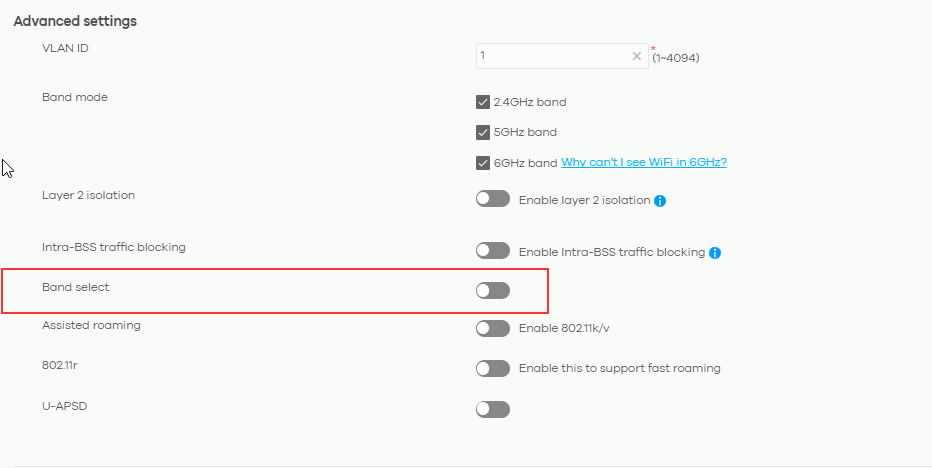

  • Selección de banda
La selección de banda es una función que obliga a los clientes a conectarse a la banda de 5 GHz. Esto se debe a que la banda de 5 GHz suele tener niveles de interferencia más bajos y también es más rápida. El punto de acceso intentará obligar a los clientes a conectarse a la red de 5 GHz tres veces antes de aceptar que el cliente se conecte a la de 2,4 GHz.
Si tiene un nivel de interferencia alto (utilización del canal) en 2,4 GHz, pero una buena utilización del canal en 5 GHz, la selección de banda puede ser una buena opción. Sin embargo, algunos dispositivos no admiten la selección de banda y esto podría causar más problemas en su entorno de red. Por lo tanto, la mejor práctica es dejar esta función desactivada.
  • Cómo configurar la selección de banda
Vaya a Todo el sitio -> Configurar -> Puntos de acceso -> Configuración avanzada de SSID

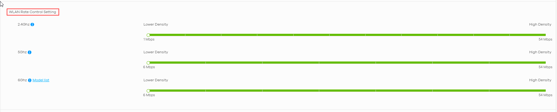

Configuración del control de velocidad de la WLAN
El control de velocidad de la WLAN es la función que permite a los usuarios configurar la velocidad de transmisión básica del punto de acceso.
Dado que los paquetes de trama de gestión, difusión y multidifusión utilizan la velocidad básica para transmitirse, esto afectaría al rendimiento de la red debido a la baja velocidad.
Si el entorno de red está bien implementado (por ejemplo, con una señal de los clientes de entre -50 dBm y -60 dBm), configurar una velocidad básica más alta tiene ventajas para el rendimiento de la red, como la reducción de la sobrecarga de gestión, un mejor aprovechamiento del tiempo de transmisión y un mayor rendimiento, especialmente en escenarios con alta densidad de puntos de acceso.
En otras palabras, la función de control de velocidad de la WLAN se utiliza para modificar la velocidad de transmisión básica del AP, y la función de limitación de velocidad se utiliza para limitar la velocidad de transmisión de los clientes conectados a él (fuente).
Si tiene problemas de interferencias, es probable que el control de velocidad de la WLAN no le ayude. Sin embargo, si tiene un entorno WiFi denso (muchos clientes conectados a los AP) y desea aumentar el rendimiento (velocidad) en su entorno WiFi, puede cambiar el valor de control de velocidad de la WLAN a 6 Mbit/s para 2,4 GHz y 11 Mbit/s para 5 GHz (y 6 GHz). Sin embargo, aumentar el control de velocidad de la WLAN podría provocar interrupciones y desconexiones para sus clientes WiFi si lo hace.
  •  Cómo configurar el control de velocidad WLAN
Vaya a Todo el sitio -> Configurar -> Puntos de acceso -> Ajustes de radio: Ajuste del control de velocidad WLAN
Arrastre la línea para cambiar los valores

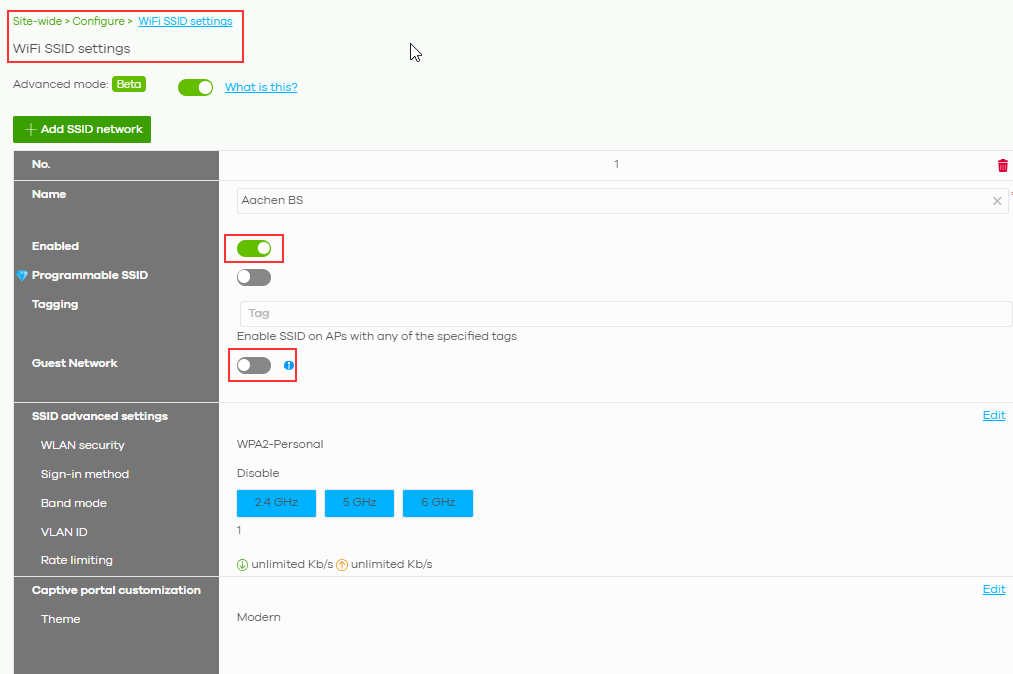

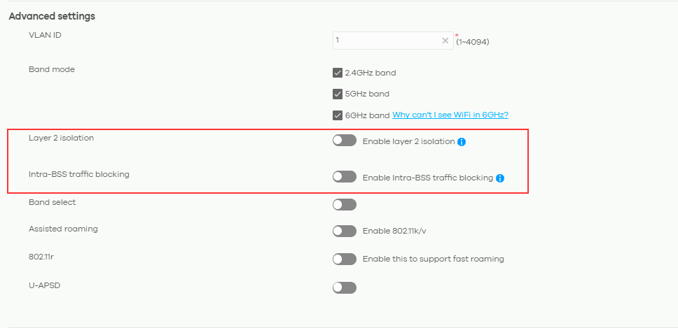

  • Bloqueo de tráfico intra-BSS: no puedo acceder a los dispositivos de mi red
El bloqueo de tráfico intra-BSS garantiza que los clientes inalámbricos no puedan comunicarse entre sí y es una parte importante del aislamiento de la capa 2. Cuando está habilitado, el dispositivo (por ejemplo, Chromecast) no podrá comunicarse con el teléfono móvil, el ordenador portátil o cualquier otro cliente de la red, lo que impedirá que se establezca la conexión. La mejor práctica para el bloqueo de tráfico Intra-BSS es habilitarlo solo para las redes WiFi para invitados, es decir, para clientes en los que no confía.
  • ¿Cómo desactivar el bloqueo de tráfico Intra-BSS?
Asegúrese de que el SSID está habilitado y la red de invitados deshabilitada.
Vaya a Todo el sitio -> Configurar -> Ajustes de SSID WiFi.
Asegúrese de que el bloqueo de tráfico Intra-BSS y el aislamiento de capa 2 estén desactivados.
Vaya a Todo el sitio -> Configurar -> Puntos de acceso -> Configuración avanzada de SSID:

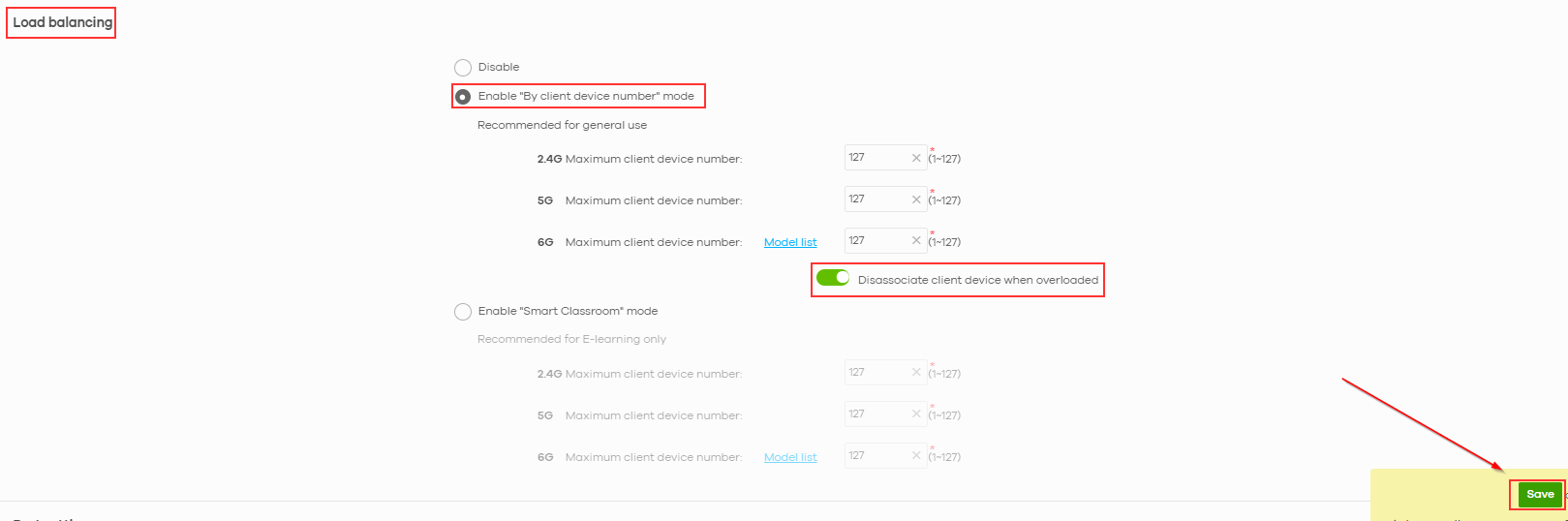

  •  Equilibrio de carga
Si los usuarios se desconectan de la red WiFi cuando hay una carga un poco más alta de lo habitual, podría ser útil configurar el equilibrio de carga para equilibrar los clientes cuando la carga sea demasiado alta.
Utilice la función de equilibrio de cargapara controlar el número de dispositivos conectados.
  • Seleccione«Habilitar por modo de número de dispositivo cliente».
  • Introduzcael número máximo de dispositivos cliente 2,4G/5G. Para una conexión WiFi más estable y eficiente, recomendamos limitar el número de clientes inalámbricos conectados a 15-20 por AP al mismo tiempo.
  • Active la opción«Desvincular dispositivo cliente cuando haya sobrecarga». Cuandoel número de estaciones es superior al número máximo de estaciones, el AP desvincula los clientes con más tiempo de inactividad y la señal más débil.
Vaya a Todo el sitio -> Configurar -> Puntos de acceso -> Configuración de AP y puertos
