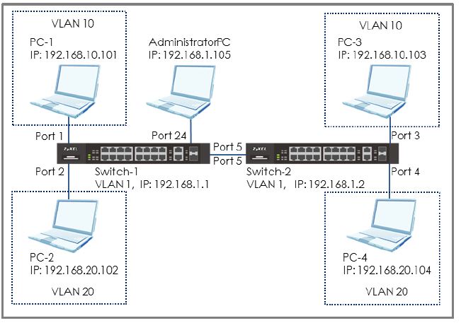

Este ejemplo demuestra cómo configurar el conmutador para hacer que el tráfico separado entre los departamentos.
Utilizando VLAN estática, los hosts que accedan a la misma VLAN sólo podrán comunicarse entre sí.
Configurar VLAN para separar el tráfico entre departamentos

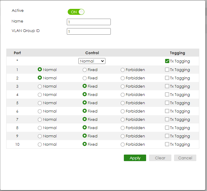

Configurar Switch-1

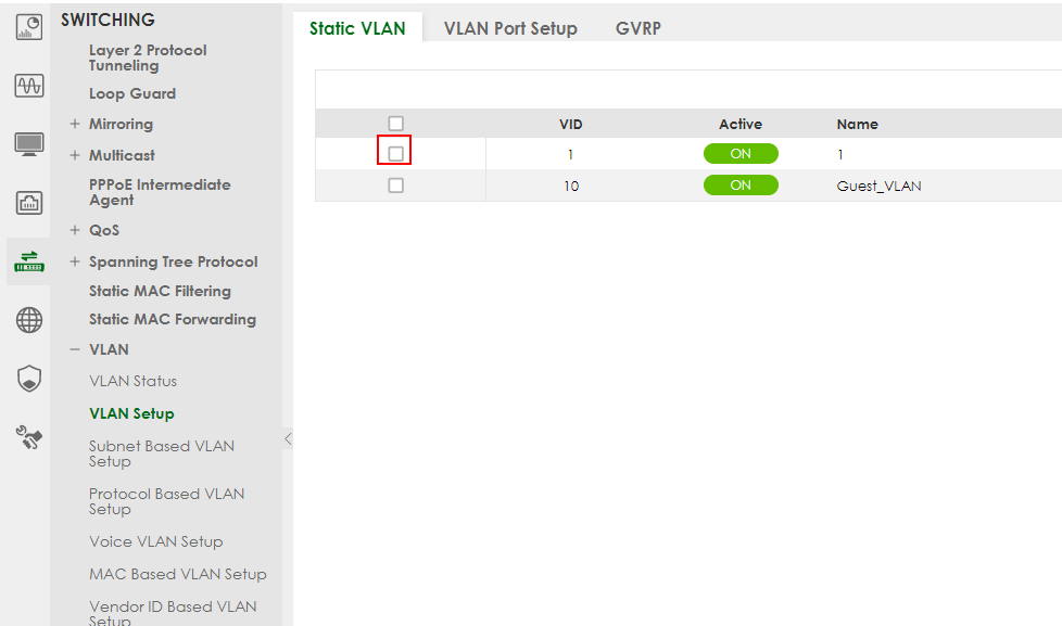

1. Configure VLAN1 en Switch-1:
Port 1, 2 as Normal (Prevent VLAN1 broadcast packets to port 1, 2). Entre en la GUI web y vaya a
SWITCHING > VLAN > VLAN Setup > Static VLAN
A continuación, seleccione VLAN1 (VID1) y haga clic en "Añadir/Editar":
Seleccione el puerto 1, 2 como Normal. Haga clic en "Añadir".

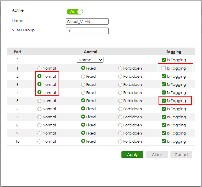

Cree la VLAN10 en Switch-1:
A continuación, haga clic en Añadir/Editar:
Marque "ACTIVE" Escriba el Nombre y VLAN Group ID=10. Seleccione el puerto 1, 5 como Fijo y desmarque Tx Tagging(Untagged) en el puerto 1 y marque Tx Tagging(Tagged) en el puerto 5. Haga clic en "Aplicar".

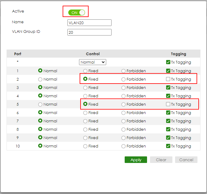

Cree la VLAN20 en Switch-1:
Haga clic en Añadir/Editar.
Luego marque "ACTIVE" Escriba el Nombre y VLAN Group ID=20. Seleccione el puerto 2, 5 como Fijo y desmarque Tx Tagging(Untagged) en el puerto 2 y marque Tx Tagging(Tagged) en el puerto 5. Haga clic en "Aplicar".

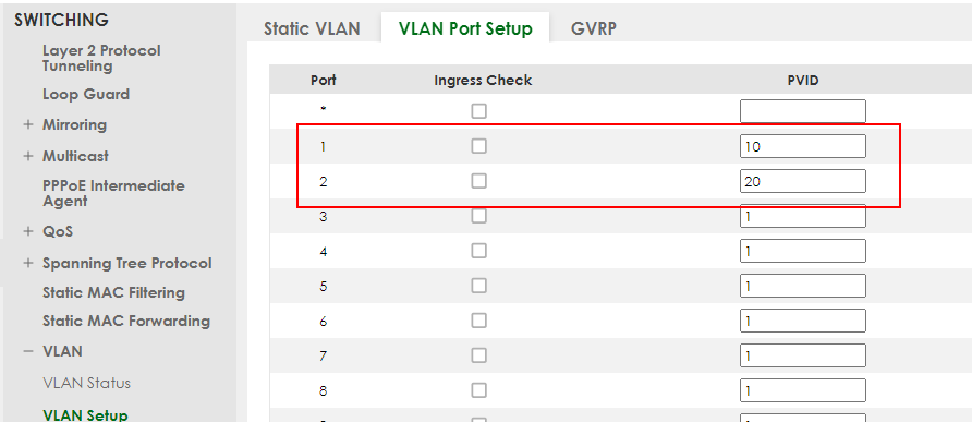

Configure el PVID en Switch-1:
Ir a:
SWITCHING > VLAN > VLAN Setup > VLAN Port Setup
Configure el puerto 1 como PVID=10 (VLAN 10) y el puerto 2 como PVID=20 (VLAN 20).

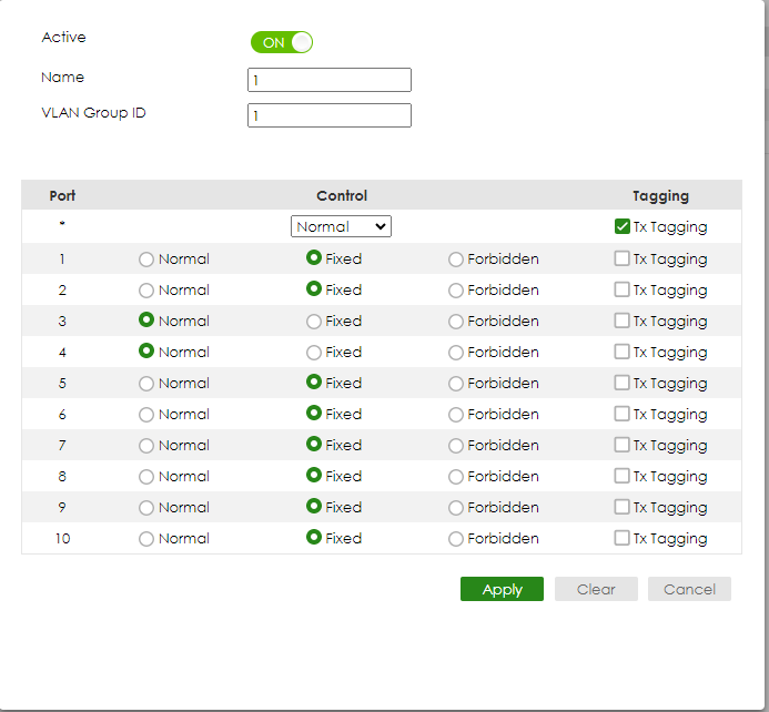

Configure la VLAN1 en el Switch-2:
Puerto 3, 4 como puerto Normal (esto evita que la VLAN1 difunda paquetes al puerto 3, 4). Entre en la GUI web y vaya a
SWITCHING > VLAN > VLAN Setup > Static VLAN > Select VID1 > Add/Edit
Seleccione el puerto 3, 4 como Normal.

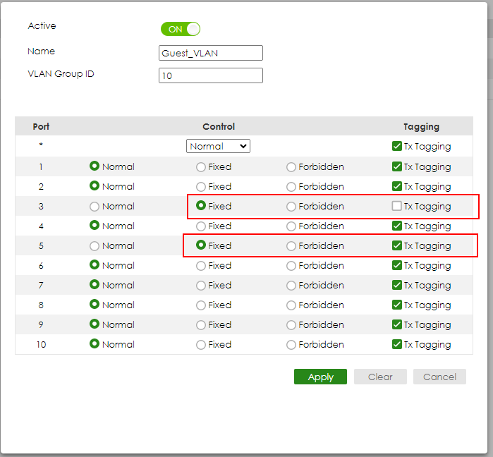

Crear VLAN10 en Switch-2:
Entre en la GUI web y vaya a:
SWITCHING > VLAN > VLAN Setup > Static VLAN > Add/Edit
Marque la casilla "ACTIVE" Escriba el Nombre y VLAN Group ID=10.
Seleccione los puertos 3, 5 como fijos y desmarque Tx Tagging(Untagged) en el puerto 3 y marque Tx Tagging(Tagged) en el puerto

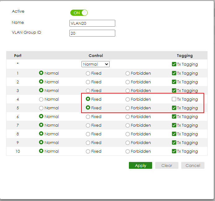

Crear VLAN20 en Switch-2:
Marque la casilla "ACTIVE" Escriba el Nombre y VLAN Group ID=20. Seleccione los puertos 4, 5 como fijos y desmarque Tx Tagging(Untagged) en el puerto 4 y marque Tx Tagging(Tagged) en el puerto

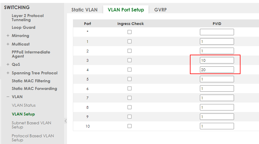

Configure el PVID en Switch-2:
Ir a:
Configure el puerto 3 como PVID=10 (VLAN 10) y el puerto 4 como PVID=20.

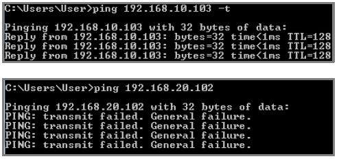

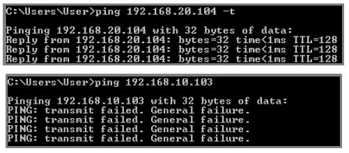

Pruebe el resultado
  • El PC en la misma VLAN puede hacer ping a cada PC-1 puede hacer ping a PC-3 con éxito, pero PC-1 no puede hacer ping a PC-2.
  • PC-2 puede hacer ping a PC-4 con éxito, pero PC-2 no puede hacer ping a PC-3.
