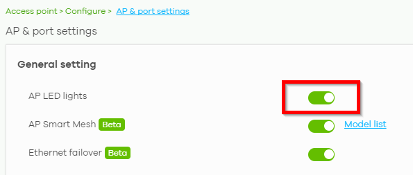

• Desactivar todas las luces de todos los puntos de acceso del sitio:
Vaya al siguiente menú para desactivar las luces de los puntos de acceso de todo el sitio:
Todo el sitio -> Configurar -> Puntos de acceso -> Ajustes de AP y puertos
