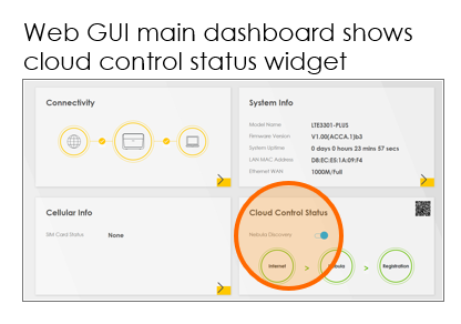

Nebula Softwarevariant - understøtter NCC-opdagelse.
Hvordan genkender man softwarevarianter af den mobile router?

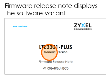

Generisk softwarevariant - understøtter ikke NCC-discovery
For generiske enheder kan du se firmwareversionen i udgivelsesnoterne:
