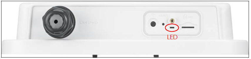

LED-lys
Hvor kan du finde LED-lys, og hvad betyder de?
FARVE STATUS BESKRIVELSE
Rød Tændt Enheden er ikke forbundet til internettet
Rød Blinker Enheden er ved at starte op eller selvtester
rød Slukket Der er en systemfejl
Grønt Tændt Enheden er forbundet til internettet
Grønt Blinker Enheden forsøger at oprette forbindelse til internettet
Gul Tændt Enheden har forbindelse til internettet, og det trådløse netværk er aktiveret
Gul Blinker Enheden har ikke forbindelse til internettet, men det trådløse netværk er aktiveret
Rød/grøn/gul Rullende Enhedens firmwareopgradering er i gang

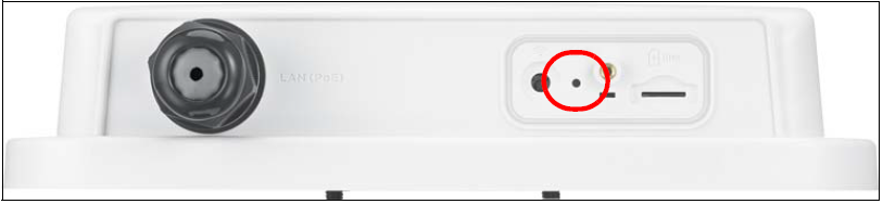

Nulstil enheden
Hvis du har tilbagevendende problemer med enheden, kan du bruge nulstillingsknappen til at nulstille den til fabriksindstillingerne, hvilket er en god måde at løse de fleste tilbagevendende problemer på.
  • Sørg for, at enheden er tilsluttet strøm, og at strøm-LED'en er tændt
  • Tryk på nulstillingsknappen og hold den nede i 15 sekunder
  • Vent, indtil enheden genstarter, og du kan nå enheden igen

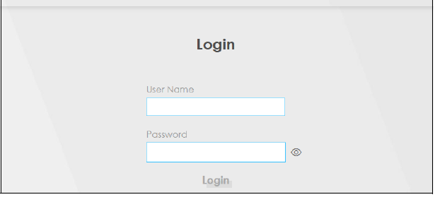

Log ind på enheden
For at få adgang til enhedens webinterface (hvor du kan konfigurere enheden) skal du først logge på enhedens WiFi, gå ind i din webbrowser og skrive http://192.168.1.1 - så kommer du til denne side:
Hvis du har problemer med at logge ind på din enhed, bedes du læse instruktionerne til denne enhed nærmere: Download bibliotek

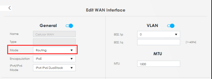

Bro-tilstand (IP-passthrough-tilstand)
Hvis du vil indstille LTE7490 til brotilstand (hvilket betyder, at al trafik automatisk videresendes til den router, du har bag LTE7490).
  • Gå til netværksindstillinger -> Bredbånd -> Tilføj/rediger ny WAN-grænseflade
  • Skift tilstand fra Routing til Bridge
  • Klik på Anvend

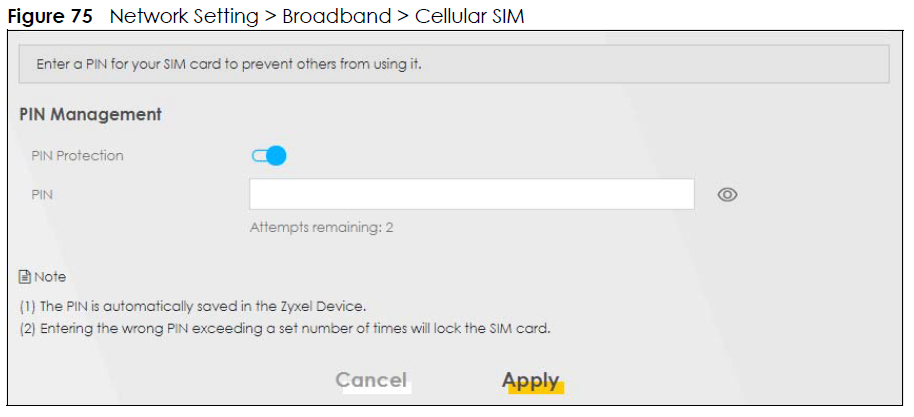

Beder om PIN-kode ved hver genstart
Hvis du oplever, at du skal indsætte din PIN-kode på SIM-kortet, hver gang du logger ind, kan du deaktivere PIN-beskyttelsen under
Netværksindstillinger -> Bredbånd -> Mobil-SIM

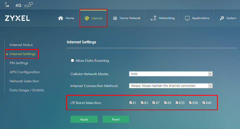

Enheden opretter forbindelse til det samme bånd med et dårligt signal
  • Hvis LTE7460 altid opretter forbindelse til det samme bånd med dårligt signal, skal du kontrollere "LTE Band Selection" på Internet > Internet Settings > LTE Band Selection og se, om nogle af LTE-båndene er deaktiveret på webinterfacet.
  • De fleste tjenesteudbydere har deres netværksdækningskort på internettet, og nogle af dem eller radiokommunikationsmyndighederne viser endda dækningen i hvert LTE-bånd. Du kan bekræfte bånddækningen på din placering ved hjælp af kortet. Det er bemærkelsesværdigt, at dækningen ikke er konstant, men ændrer sig. Hvis din placering er i periferien af dækningen, skal signalet muligvis forbedres, og du kan forvente intermitterende tjenester på nogle punkter.
  • LTE7460's LTE-antenne er retningsbestemt; hvis signalet altid er dårligt, kan du derfor også flytte LTE7460 for at få et bedre signal.
