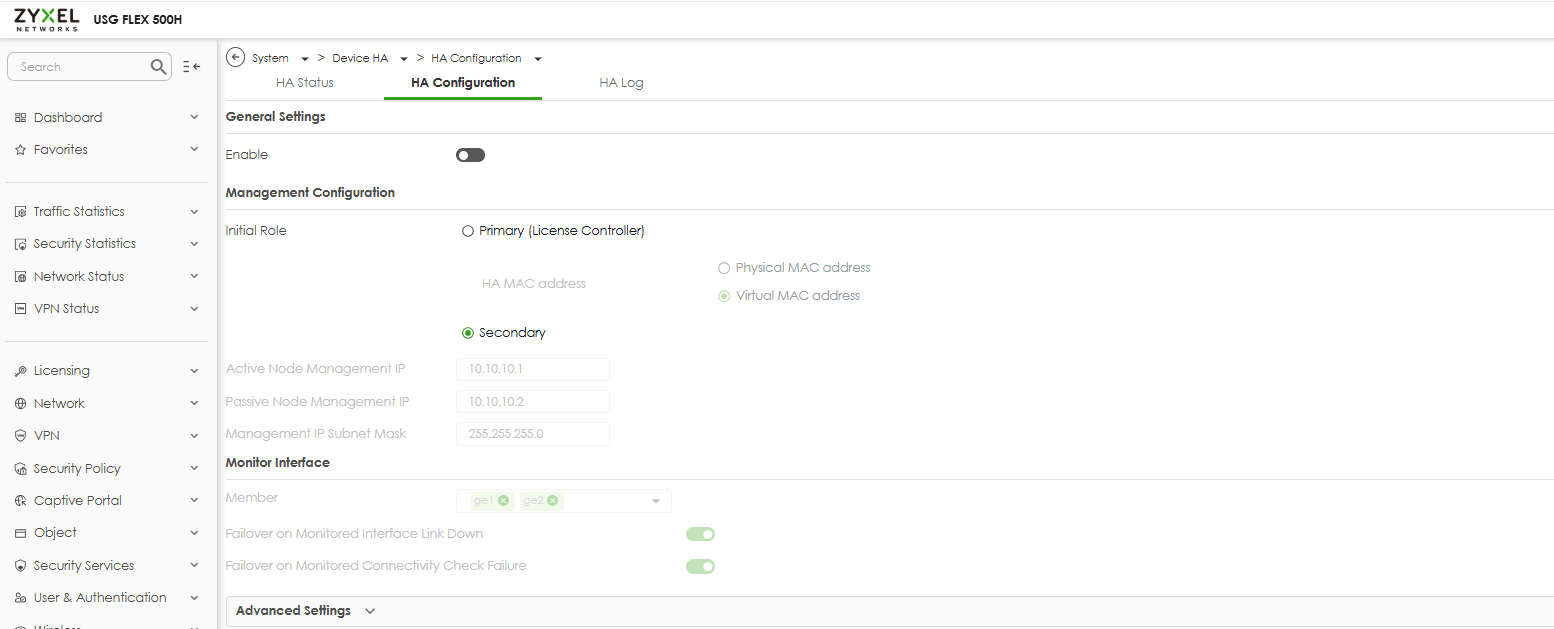

  • Birincil Aygıtta, > Sistem >Aygıt HA > HA Yapılandırması'na gidin
  • HA'yı Etkinleştir 'e tıklayın ve ayarlayın:
  • İkincil Cihazda, > Sistem >Cihaz HA > HA Yapılandırması'na gidin
  • HA'yı Etkinleştir 'e tıklayın ve ayarlayın (pasif bir cihazda herhangi bir HA ayarı yapmaya gerek yoktur, sadece bu işlevi etkinleştirin):
Ayrıca, kalp atışı kablosunun şimdilik çıkarılması gerektiğini unutmayın.
