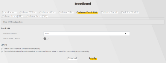

3. Gå till funktionen Cellular Dual SIM (Nätverk -> Bredband -> Cellular Dual SIM).
Standardinställningen för "Preferred SIM slot" är "Auto".
Bläddra ner i menyn så finns det fler alternativ:
  • Auto
  • SIM1
  • SIM2
"Auto" betyder att NR7101 kommer att välja SIM-kort automatiskt.
"SIM1" och "SIM2" betyder att NR7101 väljer SIM-kortet i den angivna platsen.
"Switch when Detach"-funktionen innebär att man växlar till en annan SIM-kortplats när det aktuella SIM-kortet inte kan anslutas.
4. Välj "Preferred SIM Slot" till "Auto" och aktivera funktionen "Switch when Detach".
