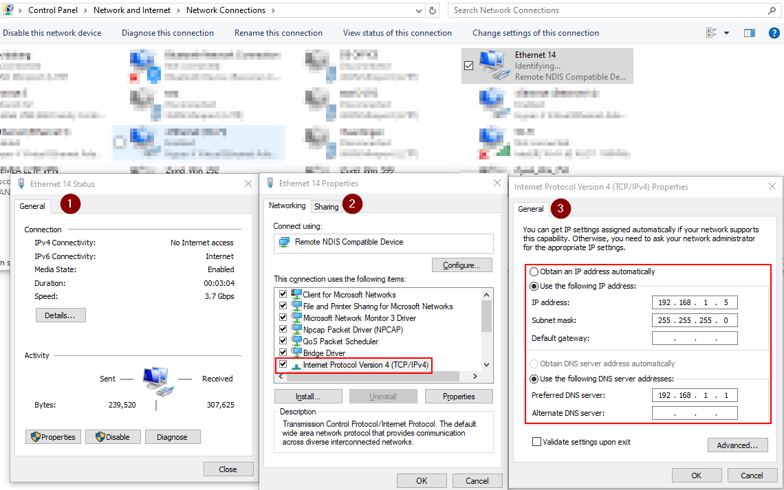

  • Konfiguration av IP-adress: Se till att datorns IP-adress ligger i samma subnät som NR2301, helst inom intervallet 192.168.1.2 till 192.168.1.254.
  • Starta webbläsaren: Öppna din webbläsare och navigera till http://192.168.1.1.

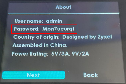

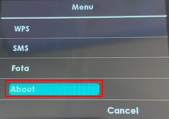

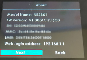

  • Användarnamnoch lösenord: Användarnamn: "admin" och lösenord för att komma åt webbgränssnittet för NR2301 på själva enheten, hittar du på enhetens LCD-skärm välj "Meny" välj sedan avsnittet "Om" och tryck på knappen "Nästa", efter att ha utfört dessa åtgärder kommer du att se administratörslösenordet.
Obs: Om administratörslösenordet tidigare har ändrats (detta kan göras via Web GUI) måste du använda ditt eget lösenord i stället för det standardlösenord som anges i enhetens meny. Om du glömmer bort det anpassade lösenordet kan du återställa enheten till fabriksinställningarna genom att trycka på knappen "Reset".

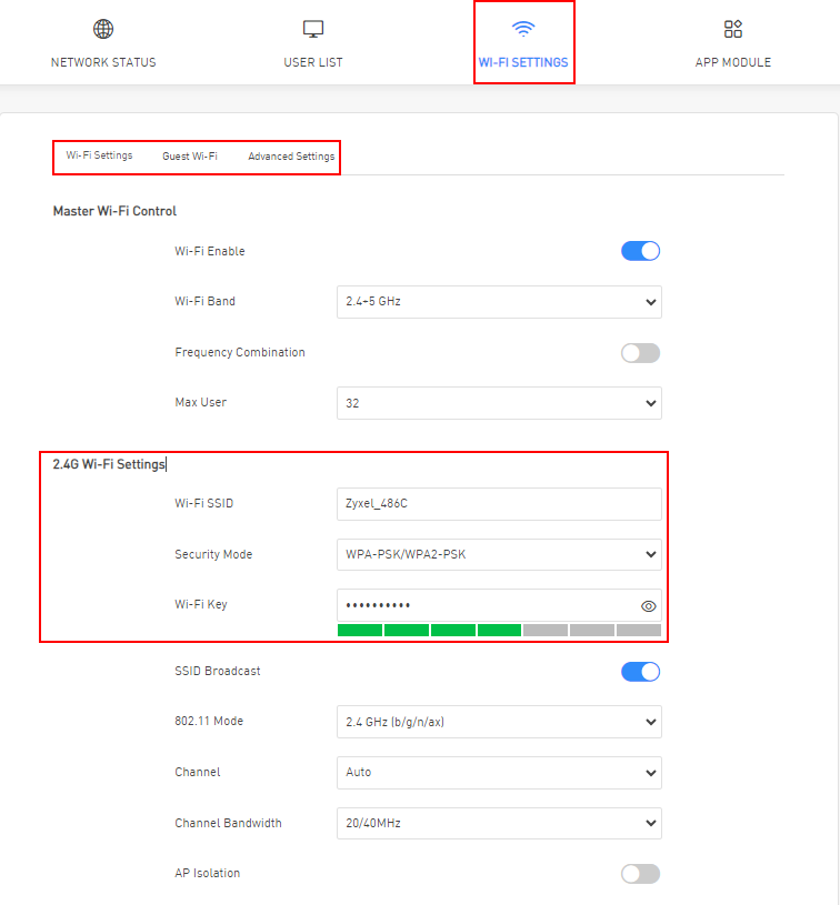

Grundläggande konfiguration
  • Navigera till "WIFI SETTINGS" på din enhet.
  • Ändra viktiga inställningar som SSID-namn, trådlöst lösenord och välj önskat säkerhetsläge.
  • Dessutom har du möjlighet att konfigurera ett separat WIFI-gästnätverk och upprätta ett aktivitetsschema för dina SSID.
  • Om du konfigurerar ett WIFI-gästnätverk får du ett extra säkerhetslager för ditt huvudnätverk, och om du anger aktivitetsscheman kan du förbättra energieffektiviteten och kontrollera nätverksåtkomsten.

  • Standardanvändarnamnet är "admin" och lösenordet hittar du på enhetens menyskärm. Gå till "Om" och välj "Nästa". Ditt lösenord visas på skärmen, som i exemplet nedan.

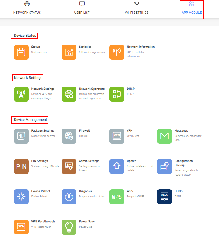

Avancerade inställningar
I avsnittet "APP MODULE" hittar du en bredare funktionalitet för enheten, som innehåller tre sektioner:
  • Enhetens status
  • Nätverksinställningar
  • Enhetshantering
