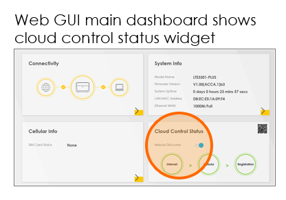

Nebula Programvaruvariant - stöder NCC-upptäckt.

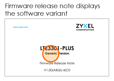

Hur känner man igen programvaruvarianter för den mobila routern?
Generisk programvaruvariant - stöder inte NCC-upptäckt
För generiska enheter ser du firmwareversionen i releaseanteckningarna :
