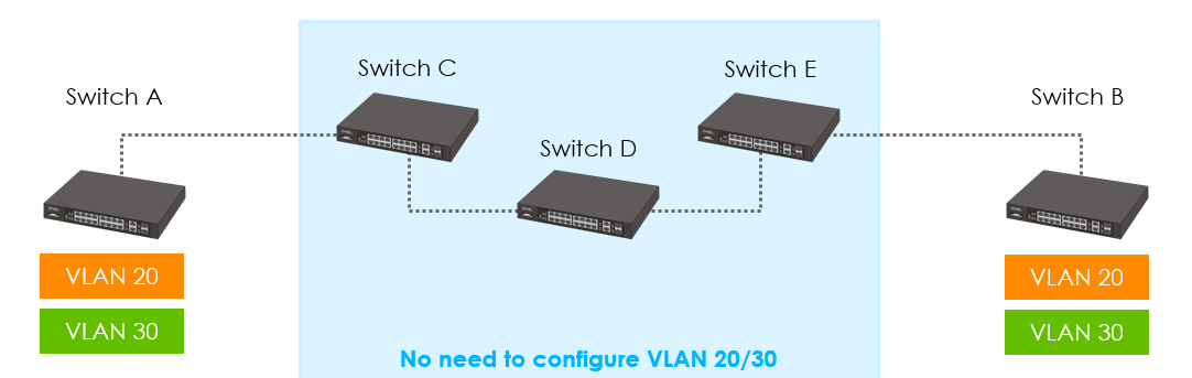

Anta att du vill skapa VLAN 20 och VLAN 30 på Switch A och Switch B. Utan VLAN Trunking måste du konfigurera VLAN 20 och VLAN 30 på alla mellanliggande switchar C, D och E; annars kommer de att kassera ramar med okända VLAN-gruppstaggar. Men med VLAN Trunking aktiverat på port(ar) i varje mellanliggande switch behöver du bara skapa VLAN-grupper i slut-switcharna (A och B). C, D och E tillåter automatiskt ramar med VLAN-taggar 20 och 30 (VLAN-grupper som är okända för dessa switchar) att passera genom deras VLAN trunking-port(ar).

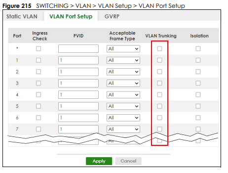

Advanced Application > VLAN > VLAN Configuration > VLAN Port Setup
Nytt GUI:
SWITCHING > VLAN > VLAN Setup > VLAN Port Setup
VLAN Port Setup
Ingress check: Switchen kasserar inkommande ramar på en port för VLAN som inte inkluderar denna port i sin medlemsuppsättning.
GVRP (GARP VLAN Registration Protocol): är ett registreringsprotokoll som definierar ett sätt för switchar att registrera nödvändiga VLAN-medlemmar på portar över nätverket.
VLAN Trunking: Aktivera VLAN Trunking på portar som är anslutna till andra switchar eller routrar (men inte portar som är direkt anslutna till slutanvändare) för att tillåta ramar som tillhör okända VLAN-grupper att passera genom switchen.
