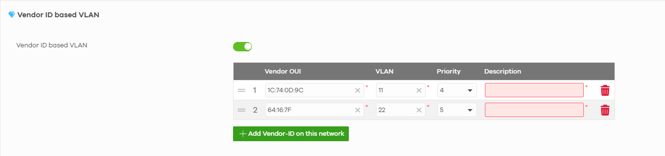

Site-wide > Configure > Switches > Switches settings > Vendor ID based VLAN

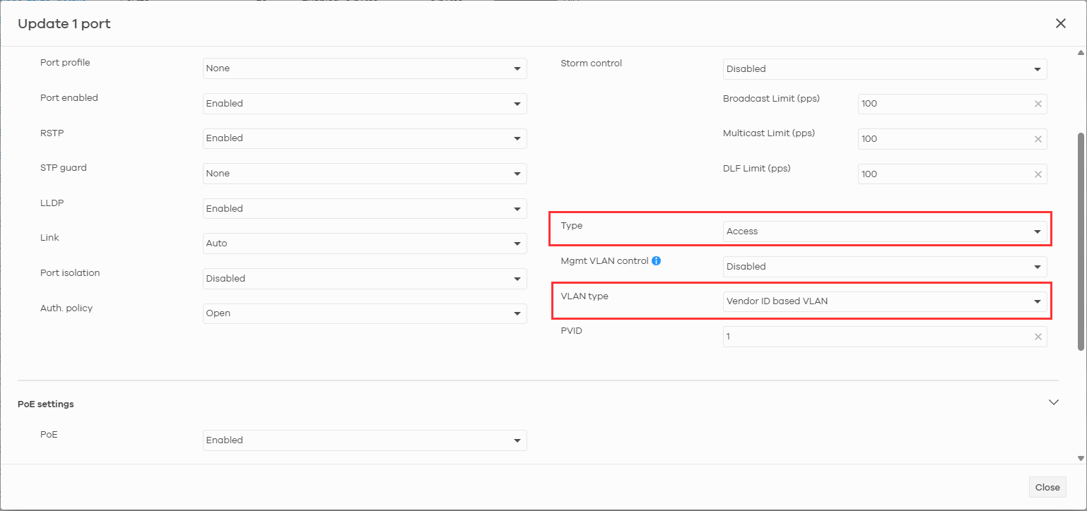

Site-wide > Configure > Switches > Switch ports
Porttypen måste ändras till accessport; annars är VLAN-typen dold.
The port type needs to be changed to access port; otherwise, the VLAN type is hidden.
PVID används som standard VLAN för otaggad trafik som inte matchar någon Vendor ID-baserad VLAN-regel. När du använder Vendor ID-baserad VLAN behöver du vanligtvis inte ändra portens PVID till Vendor VLAN ID. Behåll PVID som fallback-/standard-VLAN, till exempel VLAN 1, såvida du inte specifikt vill att alla icke-matchande enheter på denna port ska placeras i ett annat VLAN.

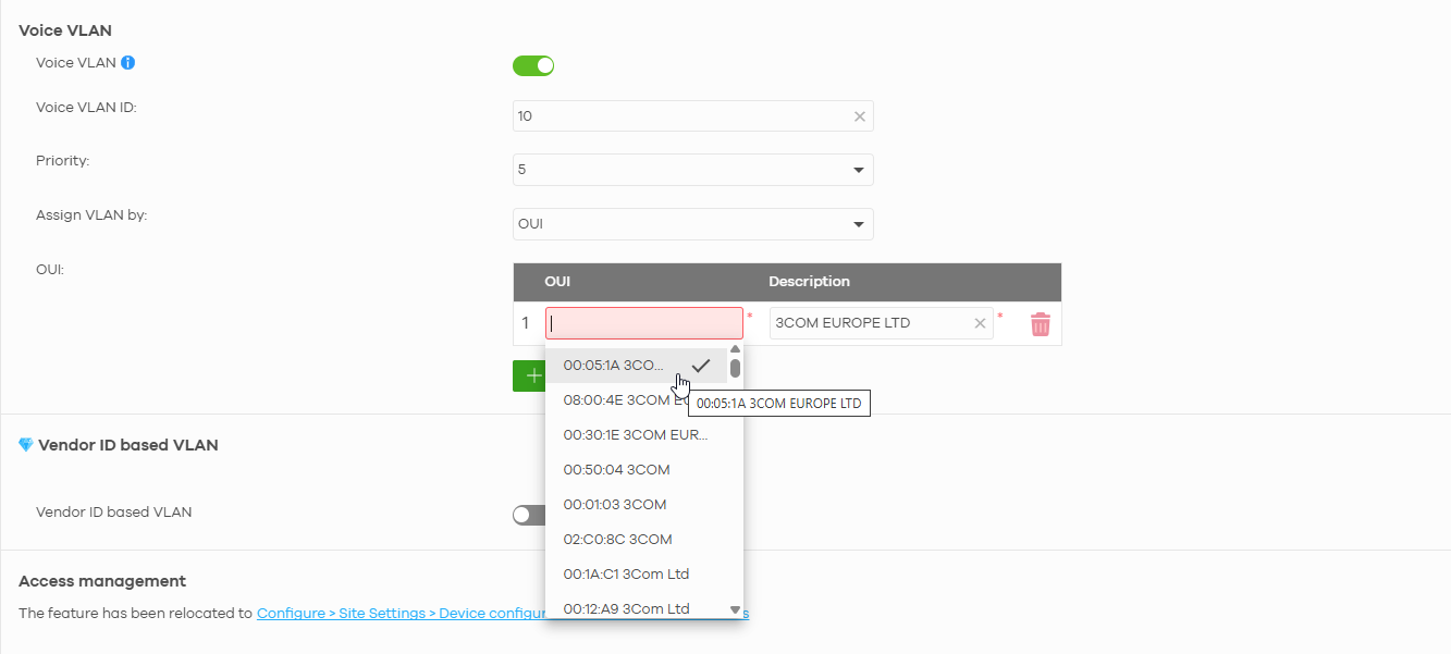

Site-wide > Configure > Switches > Switch Settings
Konfigurera sedan Voice VLAN-inställningarna. Ange VLAN-ID och OUI-adresser för IP-telefonerna. OUI är de första 3 byten (de första sex siffrorna) i en MAC-adress som representerar leverantören. Genom att specificera IP-telefonens MAC-adress kan switchen identifiera rösttrafiken därefter. Nebula molnswitch stöder upp till 6 leverantörs-OUI.
Then configure Voice VLAN settings

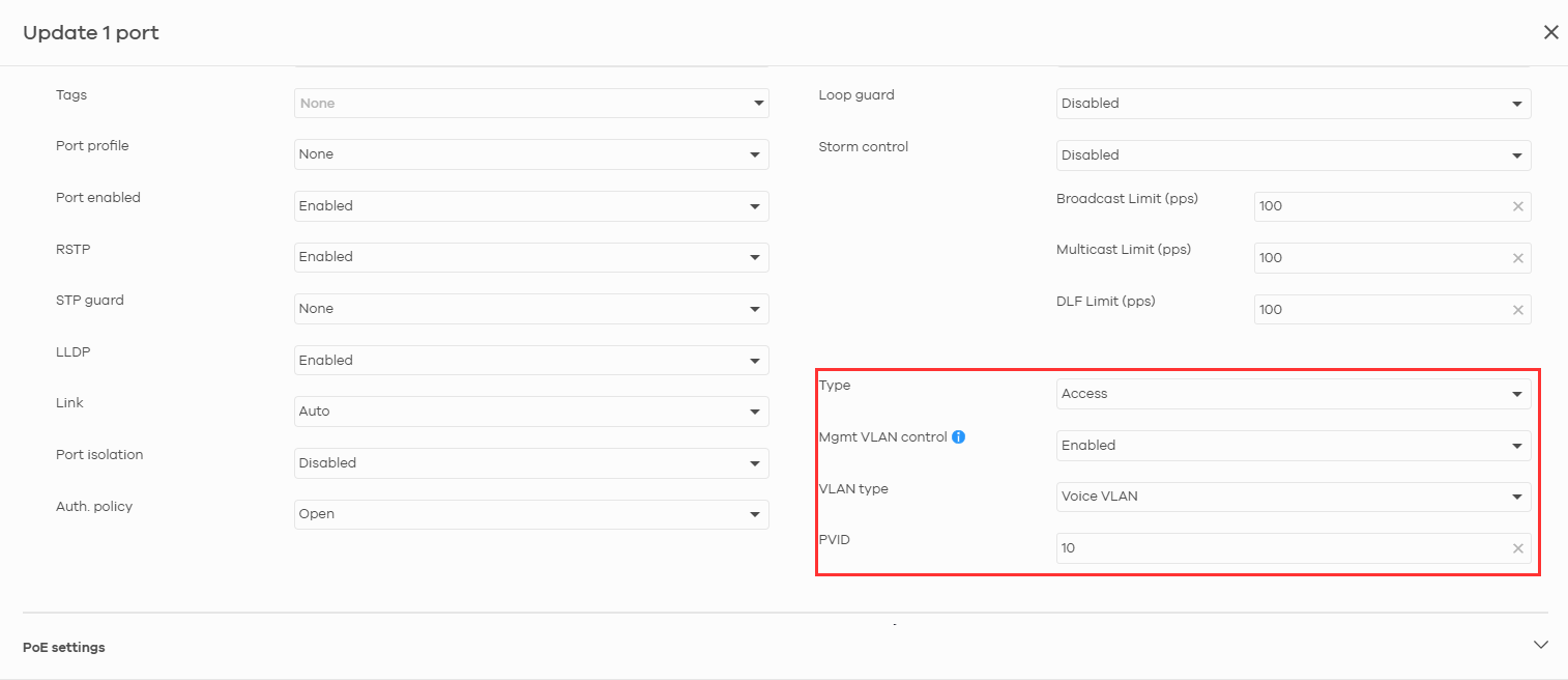

Site-wide > Configure > Switches > Switch Port
Välj och redigera port(en) som är ansluten till IP-telefonerna och ställ in porttypen som ”access”. Tilldela en PVID för portarna. PVID används för att tagga datapaketen med VLAN-ID. Nästa steg är att använda funktionen ”Voice VLAN” för att identifiera röstpaketen för switchen.
Select and edit the port(s) which are connected to the IP phones, and set the port type as “access”. Assign a PVID for the ports. PVID is used to tag the data packets with the VLAN ID. Next, we’ll use the “Voice VLAN” feature to identify the voice packets for the switch.
