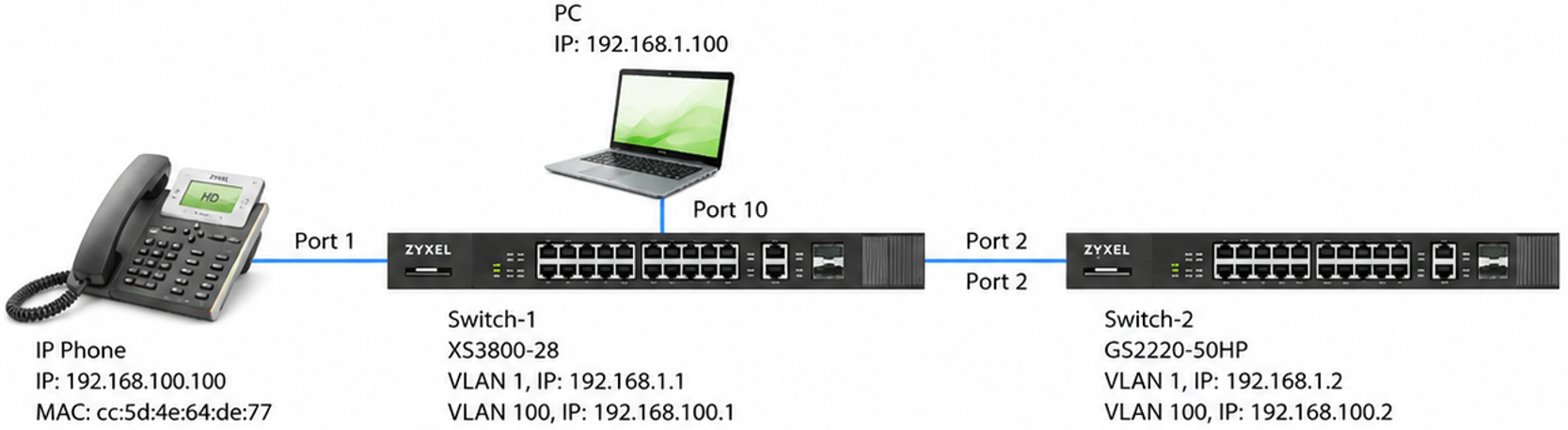

Nättopologi
Network Topology
Exempelns topologi består av:
  • En IP-telefon ansluten till Switch-1 (XS3800-28).
  • En PC ansluten till Switch-1.
  • Switch-1 ansluten till Switch-2 (GS2220-50HP).
  • Rösttrafik bärs via VLAN 100, medan hantering förblir på VLAN 1.

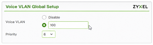

Steg 2 – Konfigurera Voice VLAN
Navigera till:
Menu → Switching → VLAN → Voice VLAN Setup → Voice VLAN Global Setup
Konfigurera:
  • Voice VLAN: 100
  • Prioritet: 6
Klicka på Lägg till.
Configure Voice VLAN: 100  Priority: 6
Den konfigurerade prioriteten (802.1p CoS) markerar röstpaketen så att switcharna kan prioritera dem framför normal datatrafik.

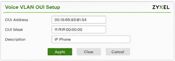

Konfigurera Voice VLAN OUI
Nästa steg är att konfigurera OUI (Organizationally Unique Identifier) som används för att känna igen stödda IP-telefoner.
Navigera till:
Menu → Switching → VLAN → Voice VLAN Setup → Voice VLAN OUI Setup
Konfigurera:
  • OUI-adress: 00:15:65:93:81:54
  • OUI-mask: ff:ff:ff:00:00:00
  • Beskrivning: IP Phone
Klicka på Lägg till (eller Verkställ, beroende på firmware-version).
Configure:  OUI Address: 00:15:65:93:81:54  OUI Mask: ff:ff:ff:00:00:00  Description: IP Phone
Observera: Med denna konfiguration känner switchen automatiskt igen enheter vars MAC-adresser matchar den angivna OUI:n och tilldelar deras trafik till det konfigurerade Voice VLAN.

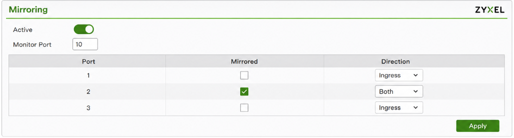

Steg 3 – Konfigurera portspegling (verifiering)
För att verifiera att Voice VLAN fungerar korrekt, konfigurera portspegling.
Navigera till:
Menu → Switching → Mirroring → Mirroring
Konfigurera följande:
  • Aktiv: Aktiverad
  • Övervakningsport: Port ansluten till övervaknings-PC:n
  • Speglad port: Port ansluten till IP-telefonen (Port 2 i detta exempel)
  • Riktning: Båda
Klicka på Verkställ.
Configure Port Mirroring (Verification)
Portspegling gör att Wireshark kan fånga all trafik som passerar den valda switchporten för verifiering.

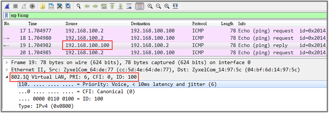

Steg 4 – Verifiera konfigurationen
Anslut övervaknings-PC:n till den konfigurerade övervakningsporten.
Öppna Wireshark och använd följande visningsfilter:
arp || igmp
Nästa steg:
  1. Logga in på Switch-2.
  2. Navigera till:
    Menu → Management → Diagnostic → Ping Test
  3. Ping IP-telefonen.
Ping ska genomföras framgångsrikt.
(Infoga förbättrad Wireshark-skärmbild här.)
Inspektera de fångade paketen i Wireshark.
Ethernet-ramen bör visa:
  • 802.1Q VLAN-ID: 100
  • 802.1p-prioritet: 6
Detta bekräftar att switchen korrekt har identifierat IP-telefonen, tilldelat den det konfigurerade Voice VLAN och tillämpat den konfigurerade QoS-prioriteten.
