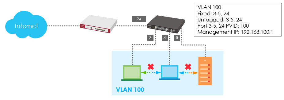

Titta på detta scenario. Det blockerar trafik från port 3/4/5 för att uppnå en säker nätverksmiljö för en liten affärsenhet.

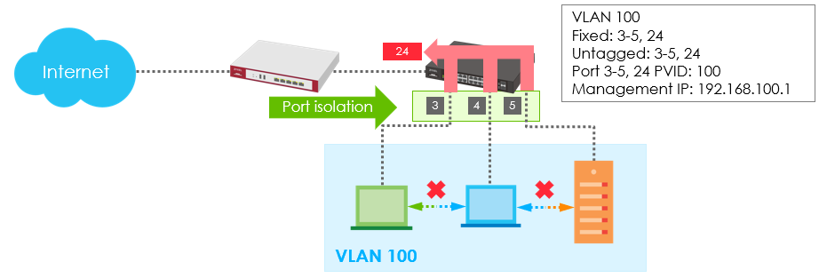

Portisolering (L2-isolering)
  • Port 3-5 kan inte kommunicera med varandra
  • Port 3-5 kan kommunicera med uplink-port 24
Vi kan aktivera portisolering på port 3/4/5. Isolerade portar (3-5) kan inte kommunicera med varandra. Men de kan kommunicera med uplink-port 24 för att få tillgång till Internet.
Problem med portisolering: Om port 3-4 i ett nytt VLAN 200 vill kommunicera med varandra kan portisolering inte åstadkomma detta.

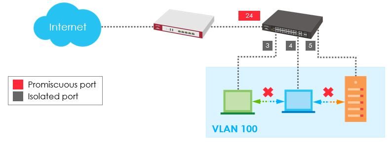

Användare kan specificera vilka portar i samma VLAN som inte ska isoleras genom att lägga till dem i listan över promiscuösa portar.
Switchen lägger automatiskt till andra portar i detta VLAN som isolerade portar och blockerar trafik mellan de isolerade portarna.
De promiscuösa portarna kan kommunicera med alla portar i samma VLAN.
Isolerade portar kan dock endast kommunicera med de promiscuösa portarna.
Så det finns två portregler för detta:
  • Promiscuös port = Kan kommunicera med alla portar i samma VLAN
  • Isolerad port = Kan endast kommunicera med promiscuösa portar i samma VLAN

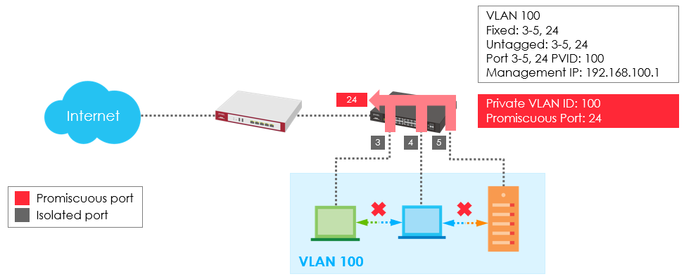

  • Konfigurera promiscuös port
Titta på exemplet; port 3/4/5/24 är konfigurerade som medlemmar i VLAN 100.
Port 24 är vald som promiscuös port i Private VLAN ID: 100.
Switchen lägger automatiskt till port 3/4/5 i VLAN 100 som isolerade portar och blockerar trafiken mellan dem.

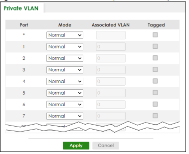

2) Privat VLAN-lägen
Normal: Dessa är portar i ett statiskt VLAN. Detta är inte ett privat VLAN
Promiscuös: Portar i ett primärt VLAN är promiscuösa. De kan kommunicera med alla portar i det primära VLAN och tillhörande Community och Isolerade VLAN. De kan inte kommunicera med Promiscuösa portar i olika primära VLAN.
Isolerad: Portar i ett Isolerat VLAN kan endast kommunicera med Promiscuösa portar i ett tillhörande Primärt VLAN. De kan inte kommunicera med andra Isolerade portar i samma Isolerade VLAN, icke-tillhörande Primära VLAN Promiscuösa portar eller några Community portar.
Community: Portar i ett Community VLAN kan kommunicera med Promiscuösa portar i ett tillhörande Primärt VLAN och andra community-portar i samma Community VLAN. De kan inte kommunicera med portar i ett Isolerat VLAN, icke-tillhörande Primära VLAN Promiscuösa portar eller Community portar i olika Community VLAN.

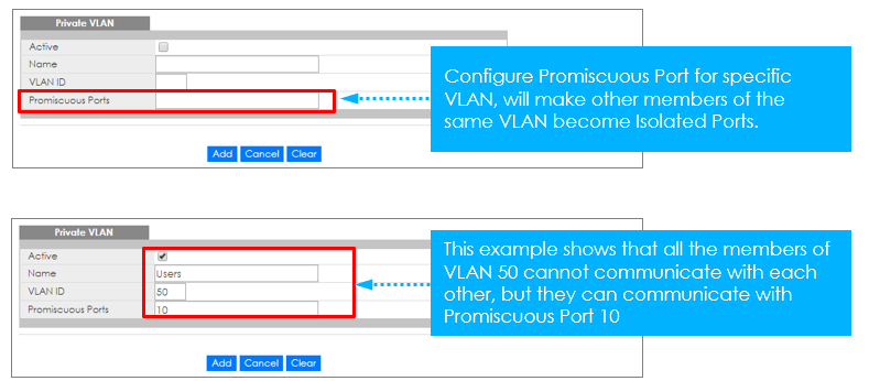

Användare konfigurerar en promiscuös port för ett specifikt VLAN. Så blir resten av portarna i samma VLAN isolerade portar.
3) Konfigurera tillhörande VLAN
Ange VLAN-ID för ett tidigare skapat VLAN här.
Observera! VLAN-ID och valt läge här måste vara samma som VLAN-ID och VLAN-typ som skapats i
SWITCHING > VLAN > VLAN Setup > Static VLAN
