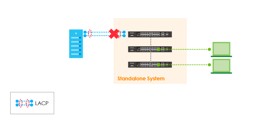

I allmänhet kopplar vi till servern med LACP-protokollet för att erbjuda större bandbredd och länkredundans. Men på grund av begränsningen i LACP-protokollet kan du endast konfigurera två eller flera portar för en trunk i samma switch. Problemet är om det finns en enda felpunkt, vilket betyder att switchen går ner eller länken går ner, vad händer då?
Klienter från nedlänken kan inte längre komma åt servern och alla tjänster slutar fungera.
Vår lösning: En virtuell chassi / stapling
Grundkonceptet för stapling är att stapla upp till 8 ZyXEL-switchar som fungerar som en enda switch. Det innebär att du kan koppla LACP från en switch till en annan switch.
Därmed kan du undvika en enda felpunkt i detta scenario.

Du kan betrakta dessa tre switchar som en logisk switch och koppla servern som kör en LACP-länk till den första switchen.
Därefter kopplar du en annan LACP-länk till den andra switchen.
Om den första switchen går ner kan två klienter anslutna till den tredje switchen fortfarande komma åt servern via den andra switchen. Dessutom kan du centralisera hanteringen av dessa tre switchar via en enda IP-adress.
