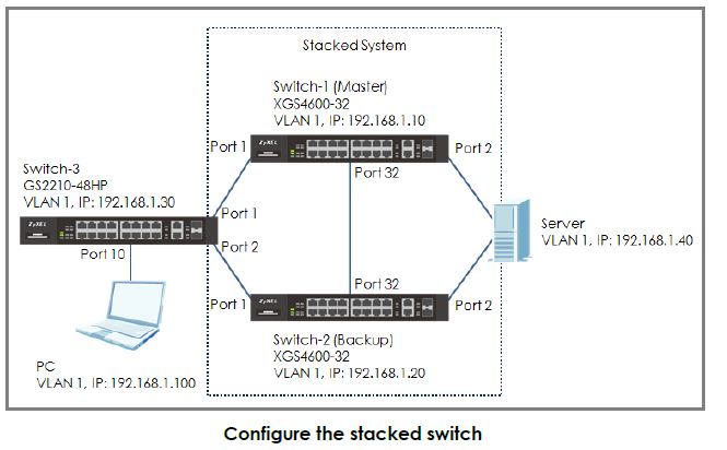

Exemplet visar administratörer hur man konfigurerar en staplad switch för att säkerställa hög servertillgänglighet. I det här exemplet staplar vi Switch-1 och Switch-2 till en logisk switch. Genom att stapla switch tillsammans kan klienter fortfarande nå servern även om en switch går offline. Detta säkerställer hög tillgänglighet för servrar. I det här exemplet instrueras administratörer att koppla bort alla länkar innan switches konfigureras för att undvika nätverksavbrott som orsakas av broadcaststormar.
Konfigurera stackning för Switch 1 & 2

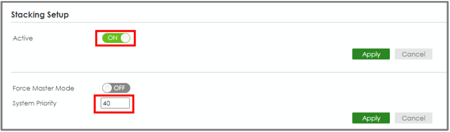

Gå in i det grafiska användargränssnittet och välj Meny > System > Stacking > Stacking Setup. Ange systemprioriteten (ju högre siffra, desto högre prioritet har det att bli master) och klicka på "Apply". Aktivera inställningen Active och klicka på "Apply".
Switch-1 kommer att starta om.
Konfigurera Switch-2
Öppna det grafiska användargränssnittet och gå till Menu > System >Stacking > Stacking Setup. Ange systemprioriteten (ju högre siffra, desto högre prioritet har det att bli master) och klicka på "Apply". Aktivera inställningen Active och klicka på "Apply".
Switch-2 kommer att starta om.
Anslut Switch-1 och Switch-2 till port 28 med hjälp av en 10-Gigabit transceiver.
Switch-1 och Switch-2 blir en staplad switch.
LED-lampan för stack-ID på frontpanelen på switches ska visa "1" och "2".

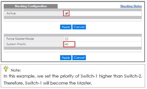

Obs: I det här exemplet har vi satt prioriteten för Switch-1 högre än för Switch-2. Därför kommer Switch-1 att bli Master.

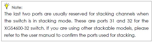

Anm: De fyra sista portarna är vanligtvis reserverade för stackningskanaler när switch är i stackningsläge. Dessa är portarna 25, 26, 27 och 28 för XS3800-28 switch. Om du använder andra stapelbara modeller ska du läsa användarhandboken för att bekräfta vilka portar som används för stapling.

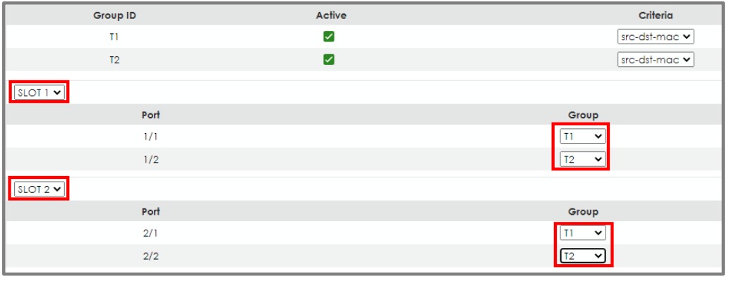

Gå in i webb-GUI och välj Meny > Port > Länkaggregering > Inställning av länkaggregering. Aktivera T1 och T2. Välj SLOT 1 och ställ in gruppen för port 1/1 och 1/2 som T1 respektive T2.
Klicka på "Apply".
Välj SLOT 2 och ställ in gruppen för port 2/1 och 2/2 som T1 respektive T2. Klicka på "Apply".

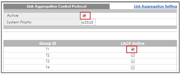

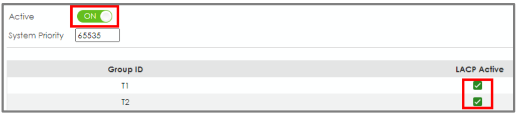

Ställ in kontrollprotokollet

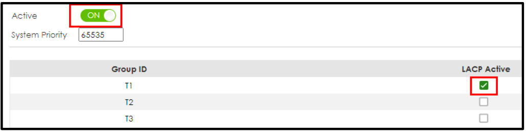

Gå till Menu > Port > Link Aggregation > Link Aggregation Control Protocol. Markera rutan "Active", både för T1 och T2.

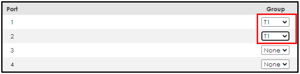

1 Gå till Meny > Port > Länkaggregering > Inställning för länkaggregering. (Om du använder firmware V4.70 ska du gå till Meny > Avancerat program > Länkaggregering > Inställning för länkaggregering). Markera rutan Active för T1 och välj port 1 och 2 som Group T1.
Klicka på "Apply".
3 Gå till Meny > Port > Länkaggregering > Kontrollprotokoll för länkaggregering. (Om du använder firmware V4.70 går du till Meny > Avancerat program > Länkaggregering > Inställningar för länkaggregering >LACP)
Markera rutan "Active", liksom för T1.

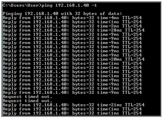

1 Konfigurera Link Aggegation mellan serverns två NIC och anslut dessa portar till port 1/2 och 2/2 på den staplade switch.
2 Använd datorn för att pinga servern (192.168.1.40). Efter några pingförsök försöker du stänga av Switch-1 (Master down). Pingen kommer att visa "timed out" några gånger och sedan kommer pingen att lyckas igen när Switch-2 (Backup) blir den nya Master.

1. Stacking-portarna är vanligtvis de 2 sista portarna på switch. Om du ansluter två switches med en port som inte är en staplingsport kommer du att upptäcka att de två switches inte bildar ett staplingssystem.

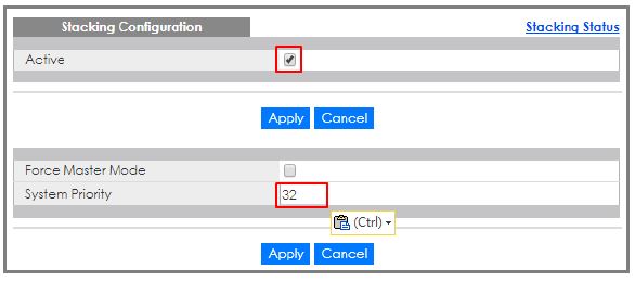

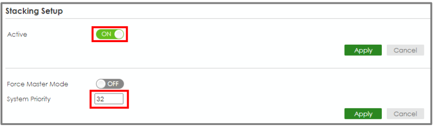

  1. Konfigurera Switch-1: Gå in i det grafiska användargränssnittet och välj Meny > Grundinställningar > Stackning > Konfiguration. Ange systemprioriteten (ju högre siffra, desto högre prioritet har det att bli master) och klicka på "Apply". Markera "Active" (Aktiv) och klicka på "Apply" (Verkställ). Switch-1 kommer att starta om.
  2. Konfigurera Switch-2: Gå in i det grafiska användargränssnittet och välj Menu > Basic Setting > Stacking > Configuration. Ange systemprioriteten (ju högre siffra, desto högre prioritet har det att bli master) och klicka på "Apply". Markera "Active" (Aktiv) och klicka på "Apply" (Verkställ). Switch-2 kommer att starta om.

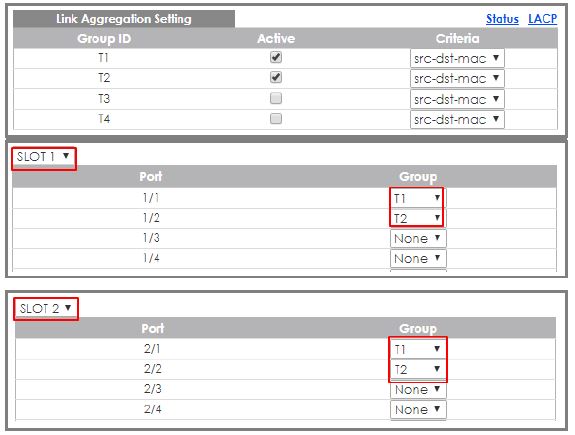

  1. Anslut till den staplade switch. Öppna webb-GUI och gå till Menu > Advanced Application > Link Aggregation > Link Aggregation Setting. Active T1 och Select SLOT 1 och ställ in Group för port 1/1 och 1/2 som T1 respektive T2. Klicka på "Apply". Välj SLOT 2 och ställ in gruppen för port 2/1 och 2/2 som T1 respektive T2. Klicka på "Apply".

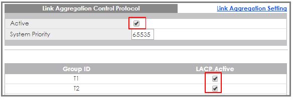

  2. Gå till Meny > Avancerat program > Länkaggregering > Inställningar för länkaggregering >LACP. Kryssa i rutan "Active", både för T1 och T2.

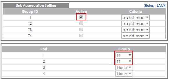

  1. Gå till Meny > Avancerat program > Länkaggregering > Inställning för länkaggregering. Markera rutan Active för T1 och välj port 1 och 2 som Group Klicka på "Apply".
  2. Gå till Meny > Avancerat program > Länkaggregering > Inställning för länkaggregering >LACP. Markera rutan "Active" och klicka på "Apply".
