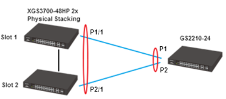

Ja, LACP och statisk bagageutrymme kan konfigureras med de olika staplingsluckorna.
Fysisk stapling ansluter direkt Switches till ett större system som fungerar som en enda Switch.
Konfiguration:
XGS3700-48HP (2x staplad)
lacp
trunk T1
trunk T1 lacp
trunk T1 interface 1/1
trunk T1 interface 2/1
GS2210-24
lacp
trunk T1
trunk T1 lacp

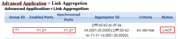

Verifiering:
Få åtkomst till XGS3700-48HP via Web GUI, statusen bör vara densamma som i figuren.
