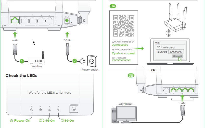

Innan du påbörjar åtgärderna ska du göra de fysiska anslutningarna till ditt modem enligt följande. Se till att enheten (telefon, surfplatta eller dator) som du ska installera är ansluten till modemet med kabel eller trådlöst.

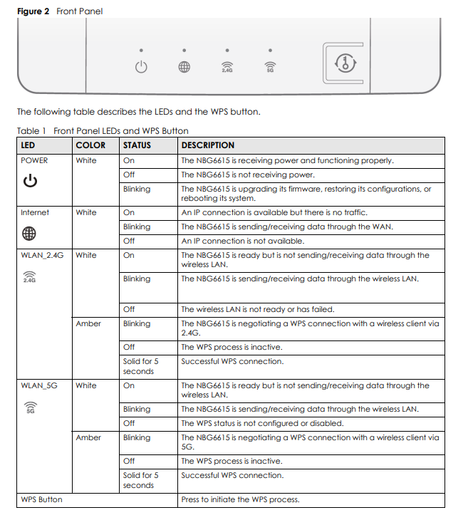

  • LED-lampor
Kontrollera att LED-lamporna lyser korrekt

Innan du påbörjar åtgärderna ska du göra de fysiska anslutningarna till ditt modem enligt följande. Kontrollera att den enhet (telefon, surfplatta eller dator) som du ska installera är ansluten till modemet via kabel eller trådlöst.

  • LED-lampor

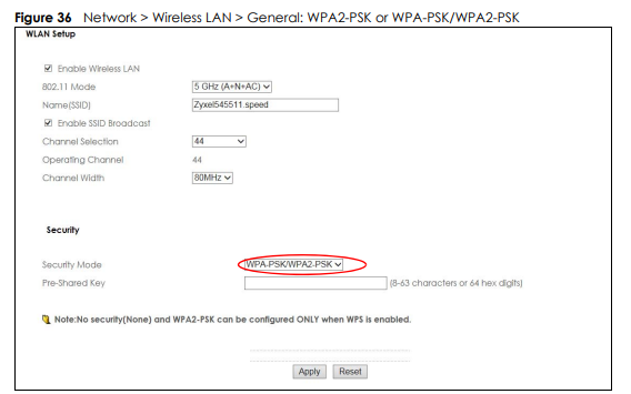

  • Ändra WiFi-lösenordet
Logga in på enheten.
NBG6615: gå till nätverk -> Trådlöst LAN (2,4/5G)-> Allmänt (Router- eller Access Point-läge)
NBG6604: Trådlöst -> Säkerhetsläge: WPA-PSK/WPA2-PSK
Välj säkerhetsläget WPA2-PSK(AES) och välj sedan ditt nya lösenord under "Pre-Shared Key"

Innan du påbörjar åtgärderna ska du göra de fysiska anslutningarna till modemet enligt följande. Kontrollera att den enhet (telefon, surfplatta eller dator) som du ska installera är ansluten till modemet via kabel eller trådlöst.
