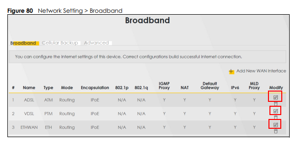

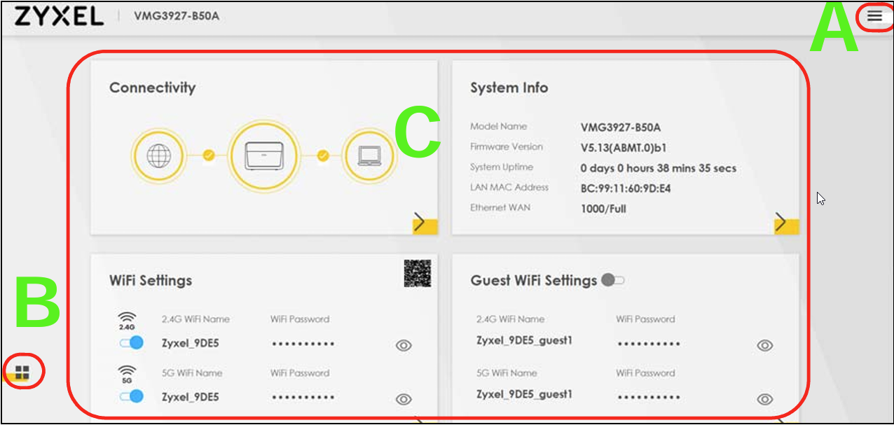

Navigera till "Menu" som finns i det övre högra hörnet på skärmen [A], se bilden nedan:
dyn_repppppppp_0
Konfigurera sedan 802.1p som "0" och 802.1q är ditt VLAN-ID (t.ex. 7) som du har fått från din internetleverantör för att konfigurera. Om du är osäker på vad du ska konfigurera här, kontakta din internetleverantör (ISP). Konfigurera sedan 802.1p som "0" och 802.1q är ditt VLAN-ID (t.ex. 7) som du har fått från din ISP för att konfigurera.

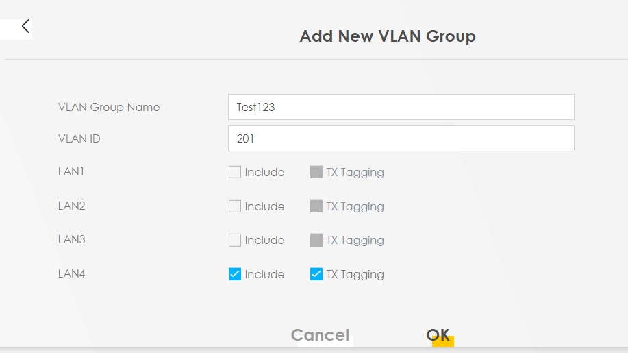

Steg 1: Skapa en VLAN-grupp
dyn_repppppppp_1
  • Skapa ett gruppnamn
  • Ange det VLAN-ID som du behöver
  • Klicka på det LAN du vill använda; TX-taggningen innebär att när nedladdningstrafik går i riktning från CPE till LAN-klienten kommer den att ha en VLAN-tagg. Om din enhet är VLAN-medveten och behöver VLAN-taggas ska du klicka på taggningsalternativet
  • Klicka på OK för att avsluta detta steg.

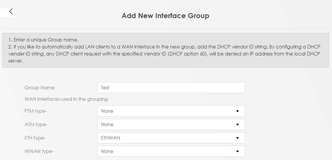

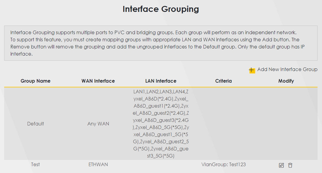

Bygg en gränssnittsgrupp
dyn_repppppppp_2
  • Ange gruppens namn
  • Anger att ett WAN-gränssnitt för denna grupp ska användas

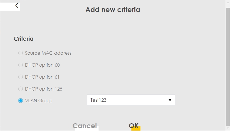

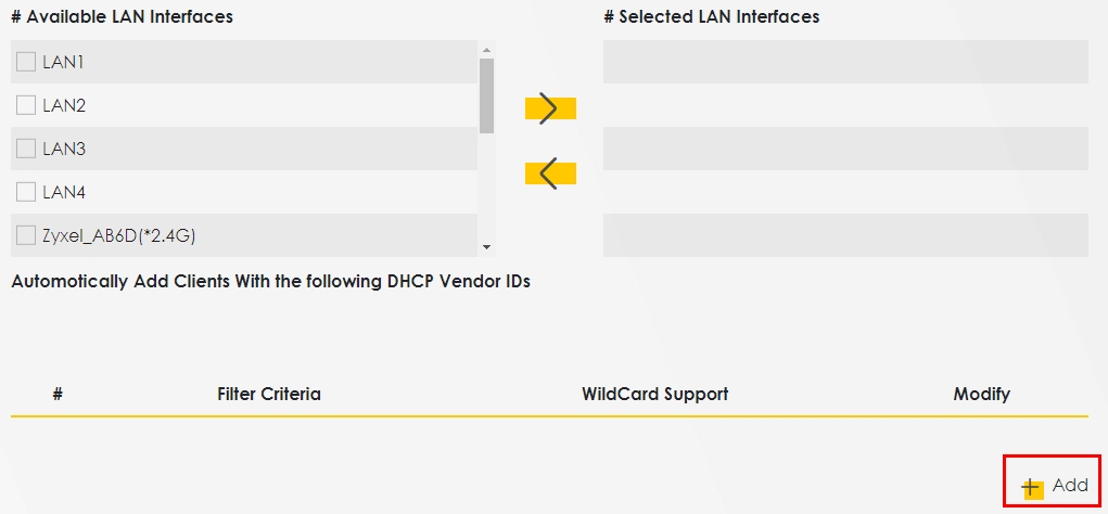

  • För en LAN-klient klickar du nu på LAN4 och bläddrar nedåt för att välja "+Add".
  • Det är VLAN-gruppvillkoret som ska väljas i den här gruppen, inte LAN-portnumret. Således ställer vi in gruppkriterier här, inte väljer LAN 4-port.
  • Konfigurera resultat

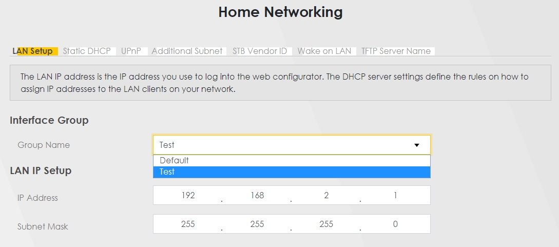

Ändra DHCP-intervall
dyn_repppppppp_3
  • Nu kan du se att en ny grupp har skapats och du kan ändra LAN-värden och DHCP Pool-intervallet efter dina behov.
