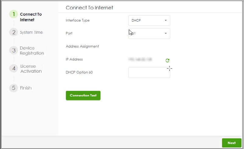

При подключении к Интернету вы можете настроить PPPoE-соединение, DHCP или статический IP-адрес. Однако настройка тегов VLAN может быть недоступна на этом этапе.
Если на вашем устройстве установлена более новая версия, на этом шаге вы сможете настроить метку VLAN, как показано ниже.
