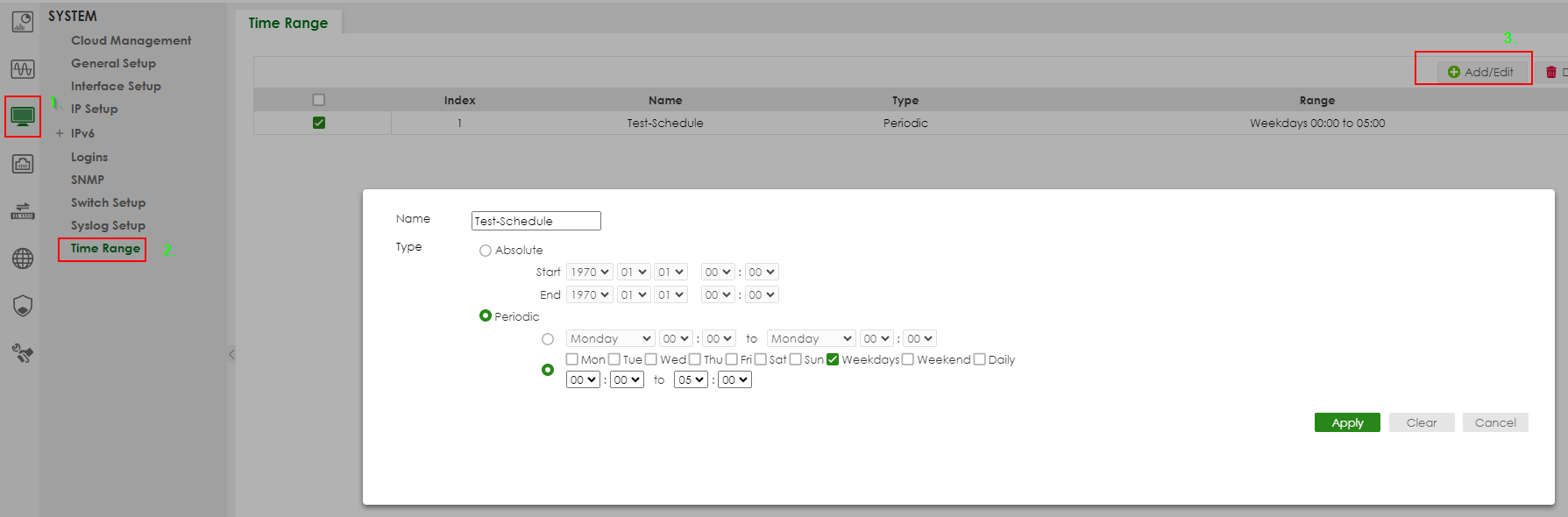

1. Åpne web-brukergrensesnittet på bryteren og gå til:
SYSTEM > Time Range > Add/Edit
Angi deretter tidsplanen du vil slå av og på PoE-portene. Du har flere valgmuligheter når det gjelder dager og klokkeslett:

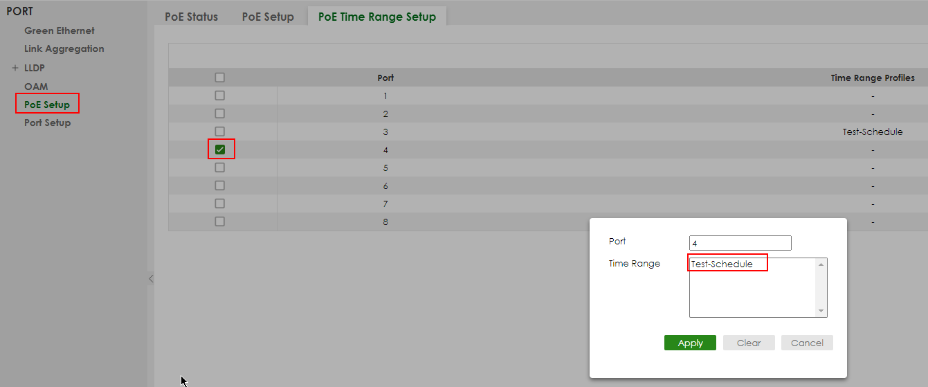

2. Gå deretter til:
PORT > PoE Setup > PoE Time Range Setup
og klikk på "Port" øverst til høyre og velg portene som trenger en tidsplan, én etter én, og rediger dem:
3. Når du redigerer, ser du de markerte portene og kan velge tidsplan (i dette tilfellet "Test") og bekrefte endringene.

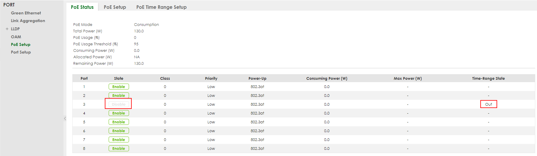

4. Nå kan du se i portoversikten hvilke porter som har en tidsplan. Status viser om porten for øyeblikket kan motta strøm fra bryteren (In) eller ikke (Out).
5. Lagre til slutt endringene ved hjelp av Lagre-knappen (øverst til høyre), slik at endringene ikke går tapt etter en omstart.
