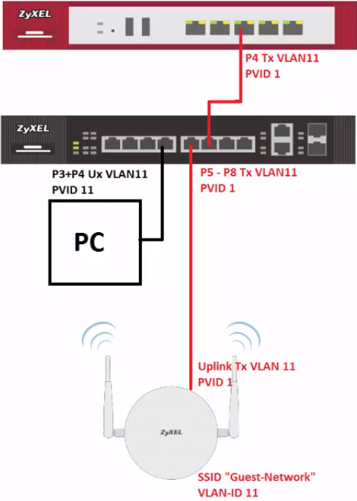

Her kan du se en grafisk topologi. Denne artikkelen fokuserer på konfigurasjonen av USG og oppsett av et tagget VLAN-grensesnitt på port 4:

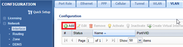

Logg inn på enheten ved å skrive inn en IP-adresse (standard er “admin”, “1234”).
Naviger til:
Configuration > Network > Interface > VLAN
Klikk på fanen “VLAN” og trykk “Add”

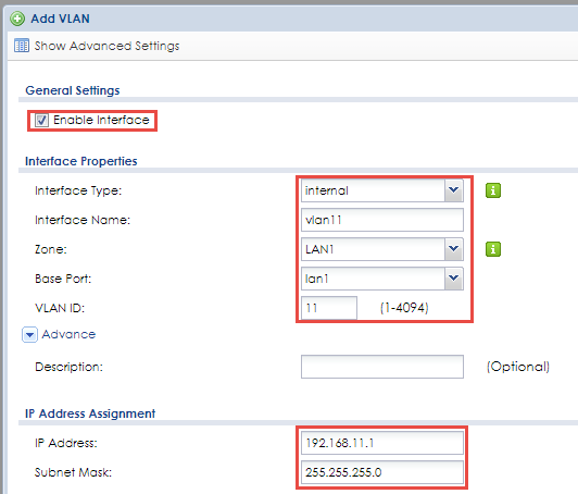

Siden dette VLAN-grensesnittet skal være i ditt LAN-sonen, velg “Internal” som “Interface Type”, velg et passende “Interface Name” som “VLAN11”, velg ønsket LAN-sone og Base Port, og skriv inn “VLAN ID” 11 slik at det samsvarer med ditt “Interface Name”.
Velg en ønsket “IP address” som ikke kolliderer med dine allerede eksisterende subnett.

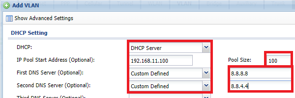

3. Sett opp DHCP for ditt VLAN
Du kan sette opp en DHCP-server om ønskelig.
2019-07-16_15_09_22-_zywall-usg-200___192.168.10.1_8443__-_.___Welcome_to_ZyWALL_USG_200___..png
Etter å ha klikket “OK” er VLAN satt opp. Pakker med VLAN-tag 11 skal nå videresendes fra en tilkoblet switch.
