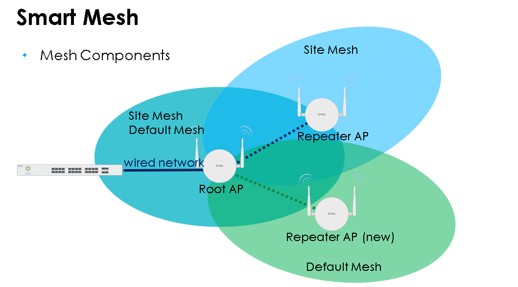

Smart Mesh Technologie - Eenvoudig Overzicht
Smart Mesh werkt door één hoofdtoegangspunt in te stellen (het zogenaamde "root AP") met een bekabelde verbinding met je netwerk. Andere toegangspunten (genaamd "repeaters") maken verbinding met het root AP via WiFi.

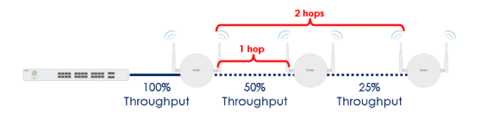

Je kan een mesh maken met verschillende draadloze hops, maar voor de beste snelheid en stabiliteit raden we aan om alle AP's dicht genoeg bij het root AP te plaatsen om te veel hops te vermijden. Elke extra hop kan de snelheid tot 50% verminderen.
Repeater AP's maken een draadloze brug naar het root AP en delen dezelfde WiFi-naam (SSID). Je kunt ook meer dan één root AP hebben, afhankelijk van je opstelling. In de meeste gevallen wordt één WiFi-band (zoals 5 GHz) gebruikt voor de mesh-link, en de andere (zoals 2,4 GHz) voor aangesloten apparaten.
Root AP - Elk AP dat rechtstreeks is aangesloten op het bekabelde netwerk en de gateway kan bereiken. Als een Root AP de verbinding met de gateway verliest, zal de Root AP veranderen in de repeater rol.
Repeater AP - Elk AP dat niet direct verbonden is met het bekabelde netwerk of geen verbinding heeft met de gateway.
Default Mesh - De mesh die zich vormt tussen Root AP en Repeater AP's VOORDAT Repeater AP's succesvol zijn toegevoegd aan de site. Deze mesh gebruikt een gemeenschappelijke mesh ID onder alle Nebula AP's.
Site Mesh - De mesh die zich vormt tussen Root AP en Repeater AP's NADAT Repeater AP's succesvol zijn toegevoegd aan de site. Deze mesh gebruikt een unieke ID die gedeeld wordt door AP's in dezelfde Nebula site.
Dat betekent dat de AP's (van een specifieke firmware) niet per se met een kabel verbonden hoeven te zijn om door NEBULA te worden voorzien. Alleen door ze toe te voegen aan je site kunnen ze communiceren met de root AP via Site Mesh.

  • Breng mesh tot stand over meerdere draadloze hops (geen limiet)
  • Aanbevolen draadloze hops: minder dan 2 hops van bekabeld netwerk
  • Vuistregel: het geheel wordt gehalveerd over elke draadloze hop

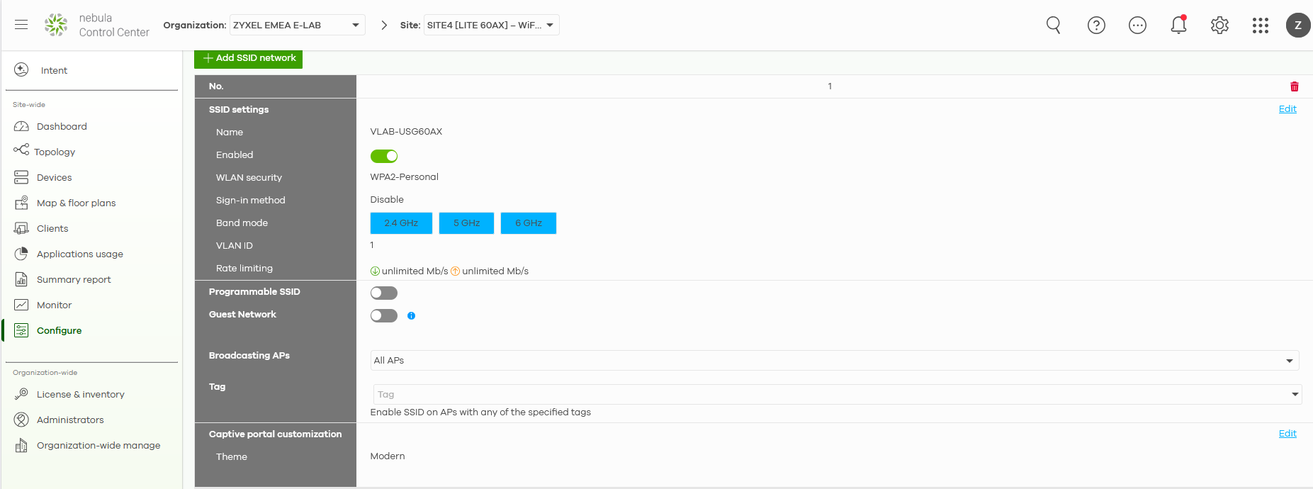

  • Stel eerst de SSID-profielen in volgens uw voorkeuren met:
Site-wide > Configure > SSID Settings

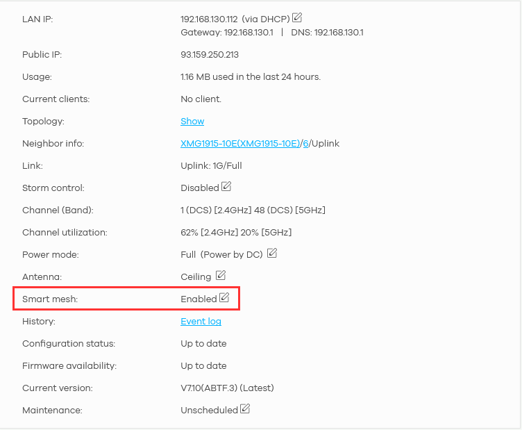

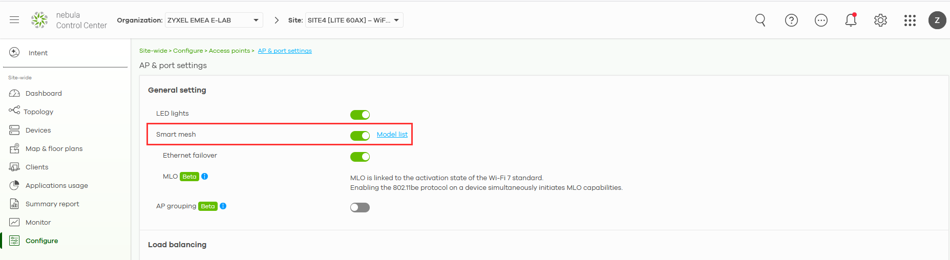

  • Zorg er vervolgens voor dat u de schuifregelaar "Smart Mesh" inschakelt:
Site-wide > Configure > Access Point > AP & port settings
  • Zorg er vervolgens voor dat Smart Mesh is ingeschakeld op elk apparaat.
Site-wide > Device -> Access Points > "Select Access point"

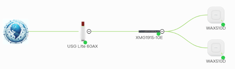

  • Zorg ervoor dat ze allebei online komen-zo kunnen ze de configuratie ontvangen van Nebula.
Opmerking: Wacht na het maken van "enige wijzigingen" aan de instellingen ongeveer 7-10 minuten totdat het toegangspunt de volledige configuratie heeft ontvangen van het Nebula Controlecentrum (NCC).
Na het inschakelen van Smart Mesh en het bevestigen dat beide AP's verbonden en online zijn, koppelt u het Repeater AP los van de stroom- en netwerkkabels. Verplaats het vervolgens naar de gewenste locatie en sluit het alleen aan op stroom.
Belangrijk: Als het Repeater AP te ver van het Root AP is geplaatst, is het mogelijk dat het geen verbinding kan maken.
Om dit te vermijden, raden we aan het Repeater AP eerst binnen het zichtbare bereik van het Root AP te plaatsen om te bevestigen dat het een draadloze verbinding kan maken. Zodra de mesh verbinding werkt, kunt u proberen het te verplaatsen naar uw uiteindelijke locatie.

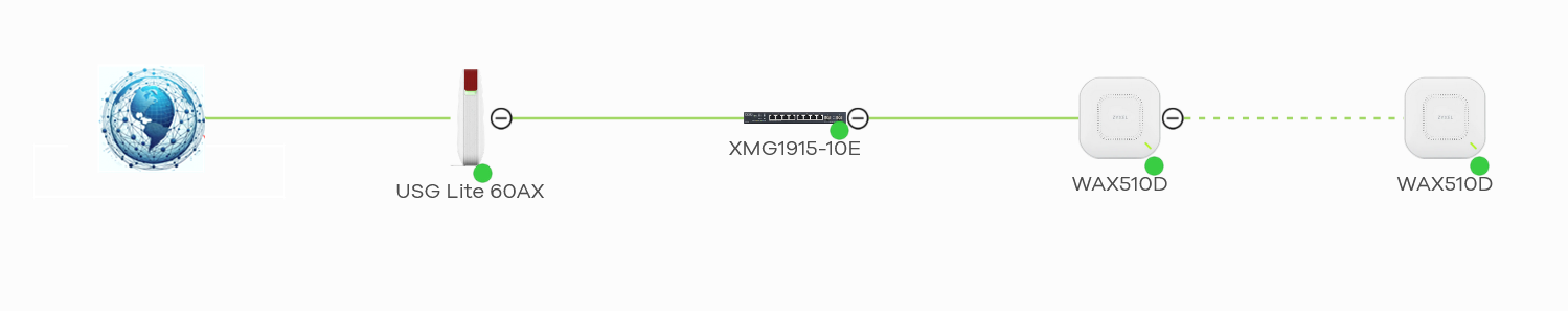

Wacht tot 15 minuten totdat het Repeater AP weer online is via de mesh-verbinding.

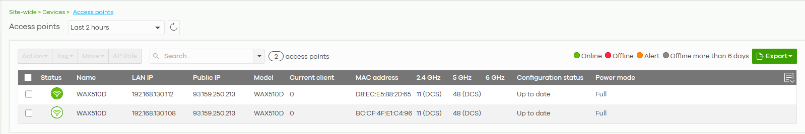

Verificatie - Succesvol verbonden

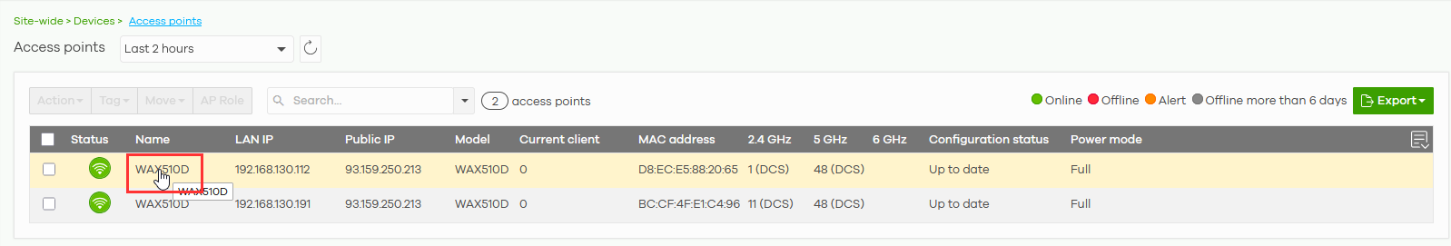

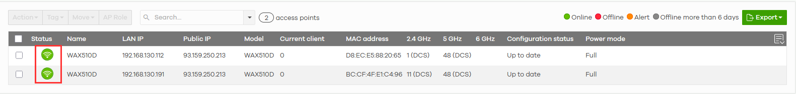

De apparaten moeten online zijn en verschillende symbolen hebben:
Het holgroene symbool geeft aan dat het betreffende AP werkt als een repeater AP, terwijl het met kleur gevulde pictogram aangeeft dat het AP werkt als een root AP.

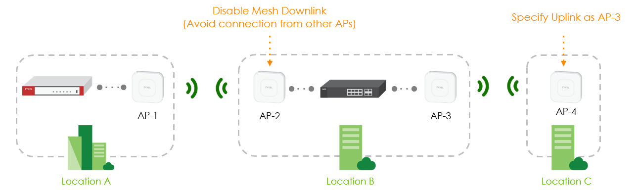

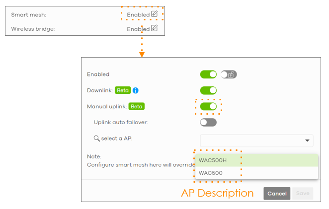

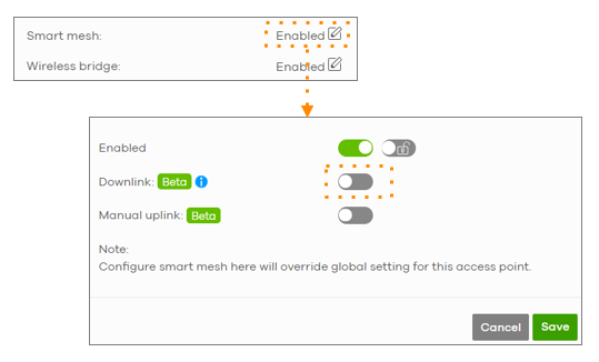

Mesh Downlink uitschakelen
Sinds Firmware 6.30 kunnen we nu de Smart-Mesh Downlink op Repeater AP's uitschakelen om te voorkomen dat andere Mesh AP's bandbreedte overhevelen.
Downlink inschakelen op AP-2 betekent dat AP-4 niet kan mesh-en met AP-2.
Om de Downlink uit te schakelen, ga naar:
Site-wide > Devices > Access Point > "Specific AP"
Bewerk vervolgens de Smart-Mesh en schakel de Downlink uit.
Houd er rekening mee dat het AP nog steeds functioneert als een Mesh AP.
Uplink AP specificeren
We kunnen nu opgeven welk AP moet worden gebruikt als de belangrijkste Uplink.
Ga hiervoor naar:
Bewerk vervolgens de Smart-Mesh en kies het hoofd-root AP voor dit repeater AP.
Failover in Smart-Mesh
Deze functie is afhankelijk van het kiezen van een specifiek root AP voor dit repeater AP (zie punt 8 hierboven).

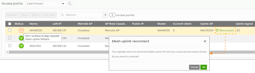

Als het repeater AP er niet in slaagt verbinding te maken met het gespecificeerde root AP, dan zal het verbinding maken met andere beschikbare AP's om de internetverbinding in stand te houden.
De status Error wordt weergegeven in de AP-lijst:
De beheerder kan handmatig een herverbinding starten vanuit de AP-statuslijst.
