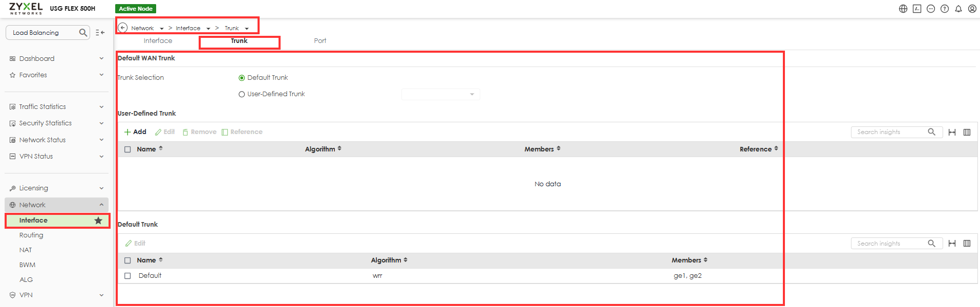

Ga naar:
Netwerk → Interface → Trunk
Klik op Toevoegen en configureer:

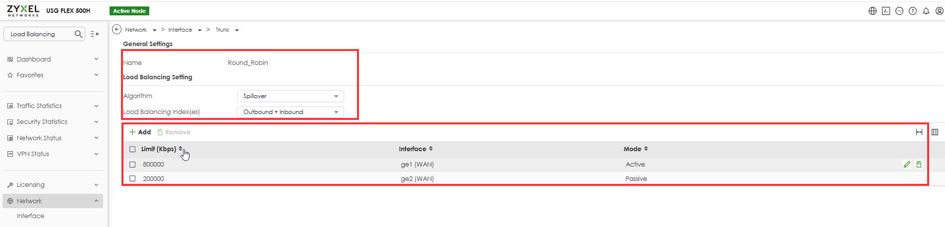

  • Naam: Wan_Backup
  • Algoritme: Weighted Round Robin (WRR)
Voeg WAN-interfaces toe aan de trunk:
  • ge1 (WAN) → Modus: Actief
  • ge2 (WAN) → Modus: Passief
Dit zorgt ervoor dat de back-up WAN alleen wordt gebruikt wanneer de primaire WAN uitvalt.

  • Index voor load balancing instellen:
    • Selecteer de juiste index voor load balancing (inkomend, uitgaand of som).
  • Interfaces toevoegen:
    • Voeg de WAN-interfaces toe die u in de trunk wilt opnemen.
    • Geef de bandbreedtelimieten voor elke interface op.

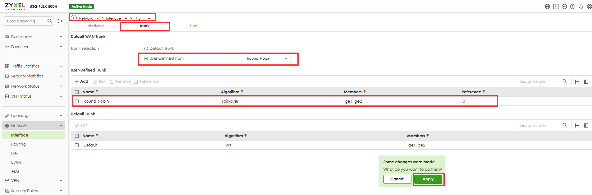

Standaard trunkrouting instellen:
  • Nadat u een door de gebruiker gedefinieerde trunk hebt gemaakt, gaat u naar het gedeelte Netwerk en selecteert u Interface.
  • Klik op Standaard trunk en kies het door de gebruiker gedefinieerde trunkprofiel om dit in te stellen als het standaardbeleid voor WAN-loadbalancing.
