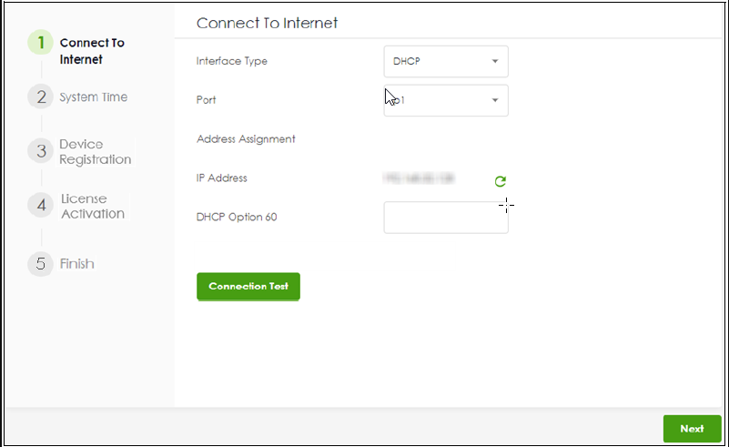

Bij het verbinden met het internet kun je een PPPoE-verbinding, DHCP of een statisch IP-adres configureren. Het is echter mogelijk dat de configuratie van VLAN-tags niet beschikbaar is in deze stap.
Als je een nieuwere versie op je apparaat hebt geïnstalleerd, kun je in deze stap de VLAN-tag configureren, zoals hieronder wordt weergegeven.

  • Type interface - DHCP of statisch
  1. Controleer of de kabel van de WAN-poort (poort 1 of poort 2) is aangesloten op het internet.
  2. Controleer of de interface is aangesloten op het apparaat dat u gebruikt voor internettoegang, zoals een breedbandrouter, en of de router is ingeschakeld.
  3. Als uw Zyxel-apparaat geen IP-adres kon krijgen, controleer dan of uw internettoegangsinformatie DHCP gebruikt als WAN-verbindingstype. Als het opnieuw niet lukt, neem dan contact op met uw internetprovider of beheerder voor de juiste WAN-instellingen.
  4. Als uw Zyxel-apparaat het ingevoerde IP-adres niet kon gebruiken, controleer dan of u het IP-adres, subnetmasker en gateway IP-adres correct hebt ingevoerd. Als het opnieuw niet lukt, neem dan contact op met uw internetprovider of beheerder voor het juiste IP-adres, subnetmasker en gateway-adres en andere WAN-instellingen.
