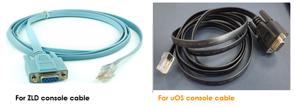

Hardware - Consolekabel
Om verbinding te maken met de USH FLEX H-serie met het nieuwe uOS-besturingssysteem, gebruiken we de standaard RJ-45 naar DB-9 Rollover-kabel
[Wijzigen] - Gebruik de algemene pin-out van de consolekabel en deze is niet compatibel met de ATP/USG FLEX-serie. Dus als u problemen hebt om verbinding te maken met de firewall via de consolekabel, controleer dan of u de juiste kabel gebruikt.

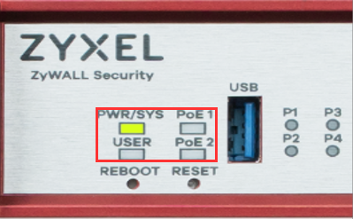

Hardware - LED-indicatie
PWR/SYS (Voeding/Systeem) -Groen aan - Rood
PoE (Power over Ethernet) - Groen - Oranje
USER Event (Door gebruiker gedefinieerd) - Groen - Oranje - Groen knipperend
  • Groen aan (beheerderslogin)
  • Amberkleurig (Gebruikersblokkering)
  • Groen knipperend (Licentie verlopen, firmware beschikbaar)

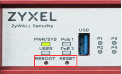

Hardware - Knopgedrag
REBOOT - Indrukken om het apparaat opnieuw op te starten
RESET - Druk langer dan 7 seconden op deze knop om de standaardinstellingen van het systeem te herstellen. Druk langer dan 30 seconden om terug te gaan naar de fabrieksinstellingen.
Let op: alle instellingen worden gewist, dus een systematische back-up van de configuratie helpt om verlies te voorkomen.
