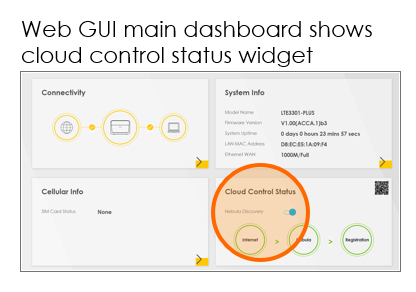

Variante software
Ogni modello di router mobile può essere aggiornato alla sua versione firmware generica o nebula.
Non è possibile aggiornare un dispositivo non Nebula a un dispositivo Nebula tramite aggiornamento del firmware.
Variante software Nebula: supporta il rilevamento NCC.
Come riconoscere le varianti software del router mobile?

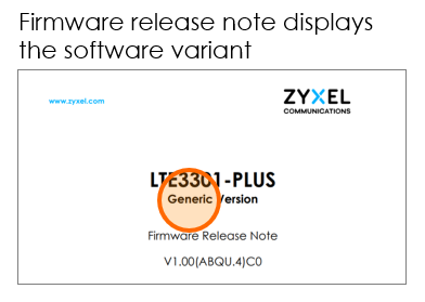

Variante software generica - non supporta il rilevamento NCC.
Per i dispositivi generici, la versione del firmware è riportata nelle note di rilascio:
