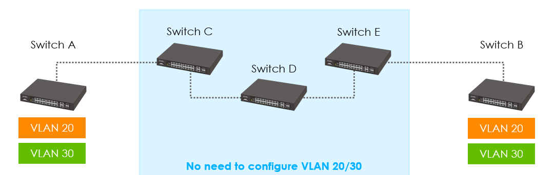

Supponiamo che tu voglia creare VLAN 20 e VLAN 30 su Switch A e Switch B. Senza VLAN Trunking, devi configurare VLAN 20 e VLAN 30 su tutti gli Switch intermedi C, D ed E; altrimenti scarteranno i frame con tag di gruppo VLAN sconosciuti. Tuttavia, con il VLAN Trunking abilitato sulla/e porta/e di ciascuno switch intermedio, devi solo creare i gruppi VLAN sugli switch finali (A e B). C, D ed E consentono automaticamente il passaggio dei frame con tag VLAN 20 e 30 (gruppi VLAN sconosciuti a quegli switch) attraverso la/e loro porta/e di trunking VLAN.

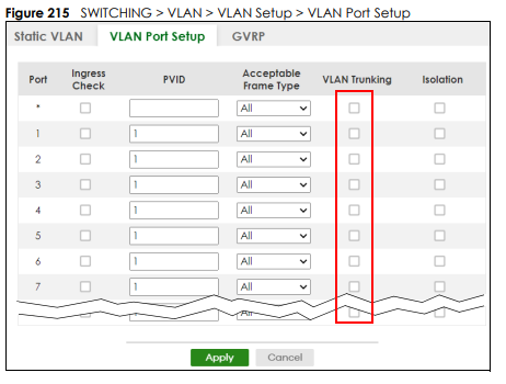

Advanced Application > VLAN > VLAN Configuration > VLAN Port Setup
Nuova GUI:
SWITCHING > VLAN > VLAN Setup > VLAN Port Setup
VLAN Port Setup
Controllo ingresso: Lo Switch scarta i frame in ingresso su una porta per VLAN che non includono questa porta nel loro set di membri.
GVRP (GARP VLAN Registration Protocol): è un protocollo di registrazione che definisce un modo per gli switch di registrare i membri VLAN necessari sulle porte attraverso la rete.
VLAN Trunking: Abilita il VLAN Trunking sulle porte collegate ad altri switch o router (ma non sulle porte direttamente collegate agli utenti finali) per consentire il passaggio dei frame appartenenti a gruppi VLAN sconosciuti attraverso lo Switch.
