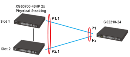

Igen, a LACP és a statikus csomagtartó konfigurálható a különböző halmozási nyílásokkal.
A fizikai halmozás közvetlenül összekapcsolja a Switch-okat egy nagyobb rendszer létrehozásával, amely egyetlen Switch-ként viselkedik.
konfiguráció:
XGS3700-48HP (2x halmozott)
lacp
trunk T1
trunk T1 lacp
trunk T1 interface 1/1
trunk T1 interface 2/1
GS2210-24
lacp
trunk T1
trunk T1 lacp

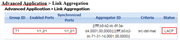

Igazolás:
Az XGS3700-48HP elérése a Web GUI-n keresztül, az állapotnak meg kell egyeznie az ábrán láthatóval.
