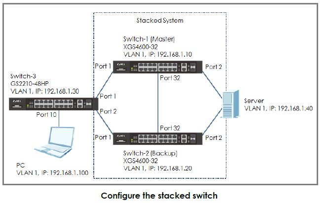

A példa bemutatja a rendszergazdáknak, hogyan konfigurálhatnak egy egymásra helyezett PRD_N_8mVvSG9I0Iu_D-t a magas szerverelérhetőség biztosítása érdekében. Ebben a példában a Switch-1 és a Switch-2 egy logikai switch-be kerül egymásra. A PRD_N_8m_VvSG9I0u_D egymásra helyezésével az ügyfelek akkor is elérhetik a kiszolgálót, ha az egyik PRD_N_8m_VvSG9I0u_D offline állapotba kerül. Ez biztosítja a kiszolgálók magas rendelkezésre állását. Ez a példa arra utasítja a rendszergazdákat, hogy a PRD_N_8m_VvSG9I0u_Des konfigurálása előtt minden linket kapcsoljanak le, hogy elkerüljék a sugárzási viharok okozta hálózati kieséseket.

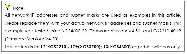

Megjegyzés: Ebben a cikkben az összes hálózati IP-cím és alhálózati maszk példaként szerepel. Kérjük, helyettesítse őket a tényleges hálózati IP-címekkel és alhálózati maszkokkal. Ezt a példát XGS3800-28 (Firmware verzió: V4.80) és GS2220-50HP (Firmware verzió: V4.80) használatával teszteltük.

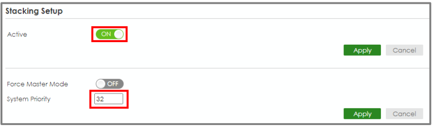

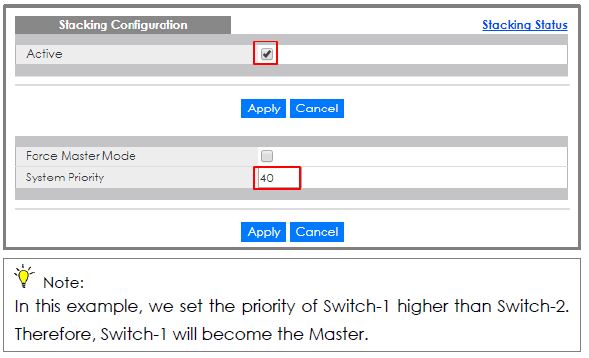

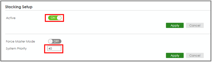

Lépjen be a webes felhasználói felületre, és válassza a Menu > System > Stacking > Stacking Setup menüpontot. Adja meg a rendszerprioritást (Minél magasabb a szám, annál magasabb prioritású a masterré válás), és kattintson az "Apply" (Alkalmazás) gombra. Engedélyezze az Aktív beállítást, és kattintson az "Apply" (Alkalmazás) gombra.
A Switch-1 újraindul.
A Switch-2beállítása
Lépjen be a webes felhasználói felületre, és válassza a Menu > System >Stacking > Stacking Setup menüpontot. Adja meg a rendszerprioritást (minél magasabb a szám, annál magasabb prioritású a masterré válás), és kattintson az "Apply" (Alkalmazás) gombra. Engedélyezze az Aktív beállítást, és kattintson az "Apply" (Alkalmazás) gombra.
A Switch-2 újraindul.
Csatlakoztassa a Switch-1 és a Switch-2-t egymáshoz a 28-as porton egy 10 gigabites adó-vevő segítségével.
A Switch-1 és a Switch-2 egy egymásra helyezett switch lesz.
A PRD_N_N_8mVvSG9I0u_Des előlapján lévő Stack ID LED-nek "1"-et és "2"-t kell mutatnia.
Megjegyzés: Ebben a példában a Switch-1 prioritását magasabbra állítottuk, mint a Switch-2 prioritását. Ezért a Switch-1 lesz a mester.

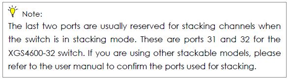

Megjegyzés: Az utolsó négy portot általában stacking csatornák számára tartják fenn, amikor a switch stacking üzemmódban van. Ezek a 25, 26, 27 és 28-as portok az XS3800-28 switch esetében. Ha más egymásra rakható modelleket használ, kérjük, olvassa el a felhasználói kézikönyvet a stackeléshez használt portok megerősítéséhez.

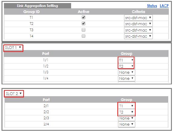

Lépjen be a webes felhasználói felületre, és válassza a Menu > Port > Link Aggregation > Link Aggregation Setting (Menü > Port > Link Aggregáció > Link Aggregáció beállítása) menüpontot. Aktív T1 és T2. Válassza ki a SLOT 1 lehetőséget, és állítsa be az 1/1 és 1/2 portok csoportját T1 és T2 csoportként.
Kattintson az "Apply" (Alkalmazás) gombra.
Válassza ki a SLOT 2-t, és állítsa be a 2/1 és 2/2 portok csoportját T1 és T2-ként. Kattintson az "Apply" gombra.

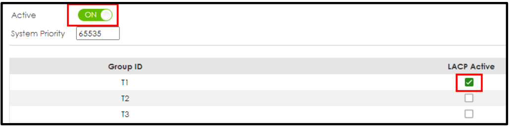

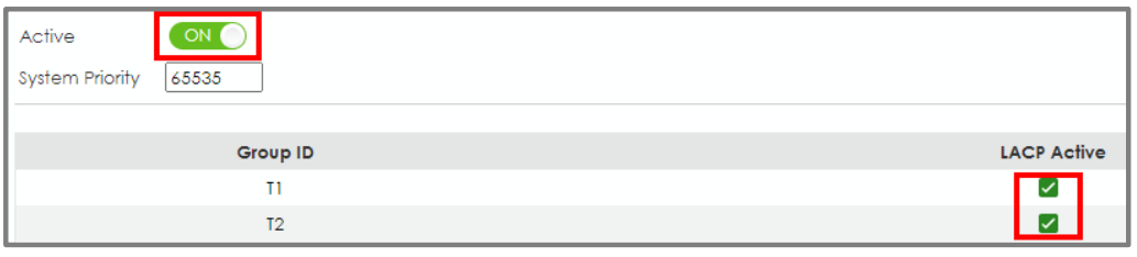

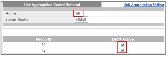

Állítsa be a vezérlő protokollt

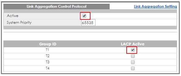

Válassza a Menu > Port > Link Aggregation > Link Aggregation Control Protocol menüpontot. Jelölje be az "Aktív" jelölőnégyzetet, valamint a T1 és T2 esetében is.

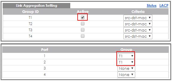

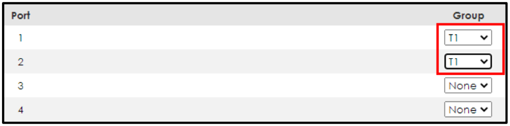

1 Válassza a Menu > Port > Link Aggregation > Link Aggregation beállítása menüpontot. (Ha a V4.70 firmware-t használja, menjen a Menu > Advanced Application > Link Aggregation > Link Aggregation Setting menüpontra). Jelölje be a T1 aktív jelölőnégyzetet, és válassza ki az 1-es és 2-es portot T1 csoportként.
Kattintson az "Alkalmazás" gombra.

Jelölje be az "Aktív" négyzetet, valamint a T1 esetében is.

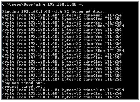

2 Pingelje a PC segítségével a kiszolgálót (192.168.1.40). Néhány pingelés után próbálja meg leállítani a Switch-1-et (Master down). A ping néhányszor "timed out" (időzített kiesés) feliratot fog mutatni, majd a ping ismét sikeres lesz, amikor a Switch-2 (Backup) lesz az új Master.

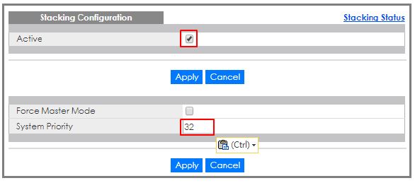

  1. A Switch-1 beállítása: Lépjen be a webes GUI-ba, és válassza a Menu > Basic Setting > Stacking > Configuration menüpontot. Adja meg a rendszerprioritást (minél magasabb a szám, annál magasabb prioritású a masterré válás), és kattintson az "Apply" (Alkalmazás) gombra. Jelölje be az "Active" (Aktív) jelölőnégyzetet, és kattintson az "Apply" (Alkalmazás) gombra. A Switch-1 újraindul.
  2. A Switch-2 beállítása: Lépjen be a webes felhasználói felületre, és válassza a Menu > Basic Setting > Stacking > Configuration menüpontot. Adja meg a rendszerprioritást (minél magasabb a szám, annál magasabb prioritású a masterré válás), és kattintson az "Apply" (Alkalmazás) gombra. Jelölje be az "Active" (Aktív) jelölőnégyzetet, és kattintson az "Apply" (Alkalmazás) gombra. A Switch-2 újraindul.

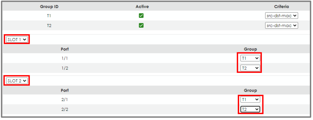

  1. Csatlakozzon az egymásra épített switch-hez. Lépjen be a webes felhasználói felületre, és válassza a Menu > Advanced Application > Link Aggregation > Link Aggregation Setting menüpontot. Active T1 és Select SLOT 1, és állítsa be az 1/1 és 1/2 portok csoportját T1 és T2 néven. Kattintson az "Alkalmazás" gombra. Válassza ki a SLOT 2-t, és állítsa be a 2/1 és 2/2 portok csoportját T1 és T2-ként. Kattintson az "Apply" (Alkalmazás) gombra.

  2. A PC segítségével pingelje a kiszolgálót (192.168.1.40). Néhány pingelés után próbálja meg leállítani a Switch-1-et (Master down). A ping néhányszor "timed out" (időzített kiesés) feliratot fog mutatni, majd a ping ismét sikeres lesz, amikor a Switch-2 (Backup) lesz az új Master.
