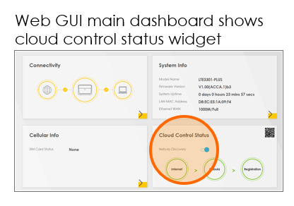

Variante logicielle Nebula - prend en charge la découverte du NCC.
Comment reconnaître les variantes logicielles du routeur mobile?

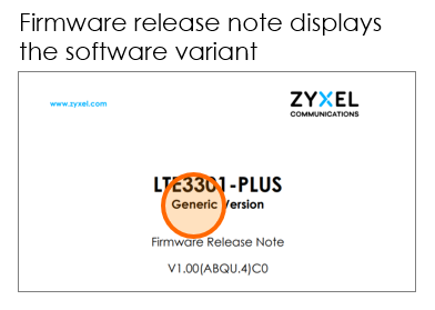

Variante logicielle générique - ne prend pas en charge la découverte du NCC
Pour les appareils génériques, la version du micrologiciel est indiquée dans les notes de mise à jour :
