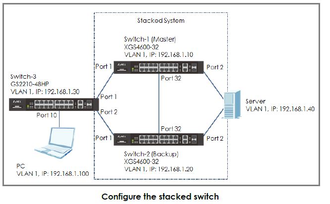

Esimerkissä näytetään järjestelmänvalvojille, miten pinottu switch määritetään palvelimen korkean käytettävyyden varmistamiseksi. Tässä esimerkissä Switch-1 ja Switch-2 pinotaan yhdeksi loogiseksi switch:ksi. Kun switch pinotaan yhteen, asiakkaat voivat silti tavoittaa palvelimen, vaikka yksi switch menisi offline-tilaan. Näin varmistetaan palvelimien korkea käytettävyys. Tässä esimerkissä järjestelmänvalvojia ohjeistetaan katkaisemaan kaikki yhteydet ennen switchen määrittämistä, jotta vältetään lähetysmyrskyjen aiheuttamat verkkokatkokset.

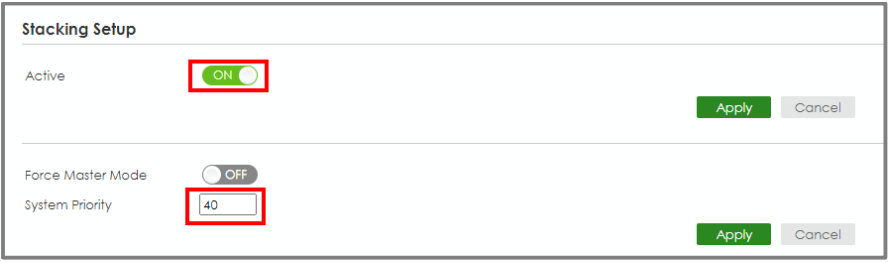

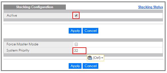

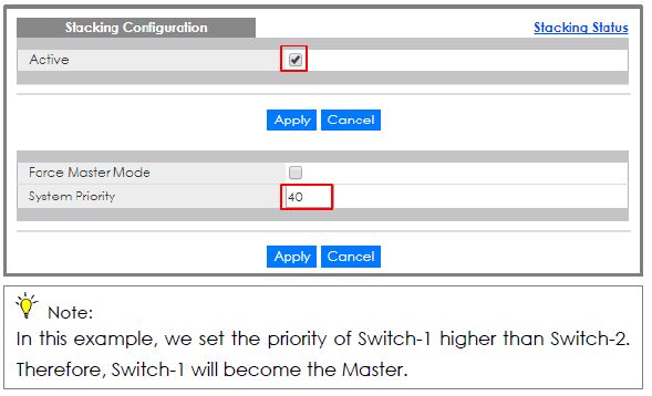

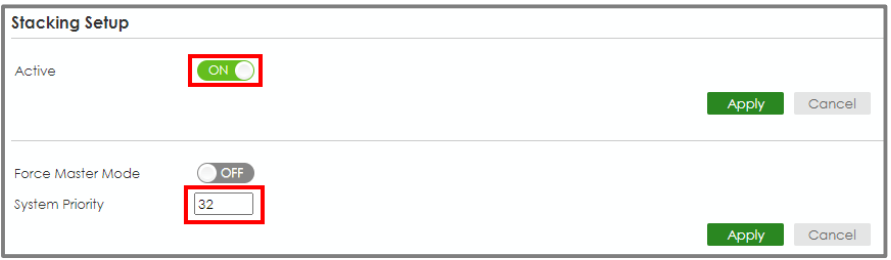

Siirry web GUI:hen ja valitse Menu > System > Stacking > Stacking Setup. Näppäile järjestelmän prioriteetti (mitä suurempi numero on, sitä korkeampi prioriteetti on tulla masteriksi) ja napsauta "Apply". Ota Active-asetus käyttöön ja napsauta "Apply".
Switch-1 käynnistyy uudelleen.
Switch-2:n käyttöönotto .
Siirry web GUI:hen ja valitse Menu > System >Stacking > Stacking Setup. Näppäile järjestelmän prioriteetti (mitä suurempi numero on, sitä korkeampi prioriteetti on tulla masteriksi) ja napsauta "Apply". Ota Active-asetus käyttöön ja napsauta "Apply".
Switch-2 käynnistyy uudelleen.
Yhdistä Switch-1 ja Switch-2 toisiinsa portissa 28 10 gigabitin transceiverillä.
Switch-1 ja Switch-2 muuttuvat pinotuksi switch:ksi.

Huomautus: Tässä esimerkissä Switch-1:n prioriteetti on korkeampi kuin Switch-2:n. Näin ollen Switch-1:stä tulee Master.

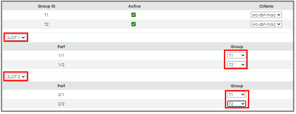

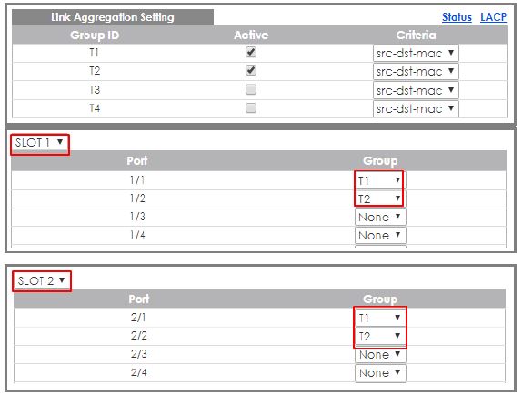

Siirry web-gui-käyttöliittymään ja valitse Menu > Port > Link Aggregation > Link Aggregation Setting. Aktiivinen T1 ja T2. Valitse SLOT 1 ja määritä porttien 1/1 ja 1/2 ryhmäksi T1 ja T2.
Napsauta "Apply" (Käytä).
Valitse SLOT 2 ja aseta porttien 2/1 ja 2/2 ryhmäksi T1 ja T2. Napsauta "Apply".

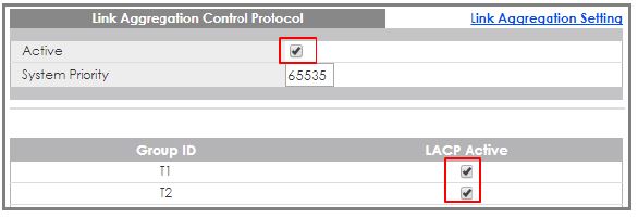

Aseta valvontaprotokolla

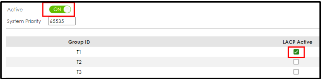

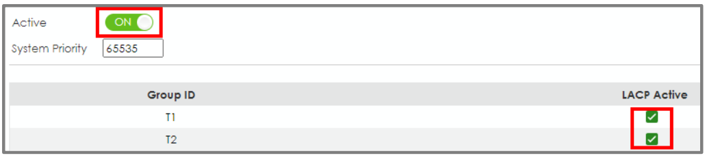

Siirry kohtaan Menu > Port > Link Aggregation > Link Aggregation Control Protocol. Merkitse "Active"-ruutu sekä T1:n ja T2:n kohdalla.

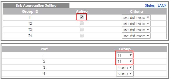

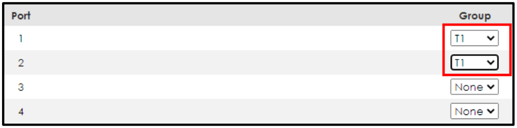

1 Siirry kohtaan Menu > Port > Link Aggregation > Link Aggregation -asetus. (Jos käytät V4.70-firmwarea, siirry kohtaan Menu > Advanced Application > Link Aggregation > Link Aggregation Setting). Merkitse Aktiivinen-ruutu kohtaan T1 ja valitse portit 1 ja 2 ryhmäksi T1.

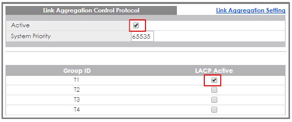

3 Siirry kohtaan Menu > Portti > Link Aggregation > Link Aggregation Control Protocol. (Jos käytät V4.70 laiteohjelmistoa, siirry kohtaan Menu > Advanced Application > Link Aggregation > Link Aggregation Setting >LACP).
Rastita "Active" -ruutu, samoin kuin T1:n kohdalla.

1 Määritä Link Aggregation palvelimen kahden verkkokortin välille ja liitä nämä portit pinotun switch:n portteihin 1/2 ja 2/2.

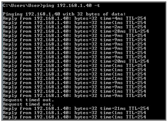

2 Pingaa PC:llä palvelinta (192.168.1.40). Muutaman ping-kerran jälkeen yritä sammuttaa Switch-1 (Master down). Ping näyttää muutaman kerran "timed out" ja ping onnistuu jälleen, kun Switch-2 (Backup) on uusi Master.

  1. Switch-1:n määrittäminen: Siirry web GUI:hen ja valitse Menu > Basic Setting > Stacking > Configuration. Näppäile järjestelmän prioriteetti (mitä suurempi numero on, sitä korkeampi prioriteetti on tulla masteriksi) ja napsauta "Apply" (Käytä). Merkitse "Active" (Aktiivinen) ja napsauta "Apply" (Käytä). Switch-1 käynnistyy uudelleen.
  2. Switch-2:n määrittäminen: Siirry web-guideverkkoon ja valitse Menu > Basic Setting > Stacking > Configuration. Näppäile järjestelmän prioriteetti (mitä suurempi numero on, sitä korkeampi prioriteetti on tulla masteriksi) ja napsauta "Apply". Merkitse "Active" (Aktiivinen) ja napsauta "Apply" (Käytä). Switch-2 käynnistyy uudelleen.

  1. Muodosta yhteys pinottuun switch:ään. Siirry web GUI:hen ja valitse Menu > Advanced Application > Link Aggregation > Link Aggregation Setting. Aktiivinen T1 ja Valitse SLOT 1 ja aseta porttien 1/1 ja 1/2 ryhmäksi T1 ja T2. Napsauta "Apply" (Käytä). Valitse SLOT 2 ja aseta porttien 2/1 ja 2/2 ryhmäksi T1 ja T2. Napsauta "Apply".
  2. Siirry kohtaan Menu > Advanced Application > Link Aggregation > Link Aggregation Setting >LACP. Merkitse "Aktiivinen"-ruutu sekä T1:lle että T2:lle.

  1. Siirry kohtaan Menu > Advanced Application > Link Aggregation > Link Aggregation Setting. Rastita T1:n Aktiivinen-ruutu ja valitse portit 1 ja 2 ryhmäksi Napsauta "Apply" (Käytä).
  2. Siirry kohtaan Menu > Advanced Application > Link Aggregation > Link Aggregation Setting >LACP. Merkitse "Active" -ruutu ja napsauta "Apply".

  2. Pingaa PC:llä palvelinta (192.168.1.40). Kun pingaus on suoritettu muutaman kerran, yritä sammuttaa Switch-1 (Master down). Ping näyttää muutaman kerran "timed out" ja ping onnistuu jälleen, kun Switch-2 (Backup) on uusi Master.
