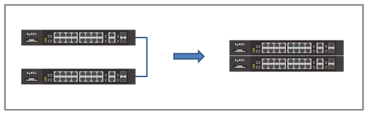

Laitteiston pinoaminen yhdistää suoraan Switches muodostaakseen suuremman järjestelmän, joka toimii yksittäisenä Switch tai virtuaalisena alustana, jonka porttitiheys on lisääntynyt.
Yleensä Switch: n kaksi viimeistä porttia on omistettu Switch-pinoamiselle ( katso lisätietoja käyttöoppaasta ).
Voit hallita pinon jokaista Switch isäntä Switch käyttämällä sen verkkomäärityksiä tai konsolia.
Jokainen Switch tukee enintään kahta pinoamiskanavaa.
Käytä isäntä Switch "korttitunnuksen" määrittämistä kullekin "linecard" ei-isännälle Switch "virtuaalisen alustan" pinossa.

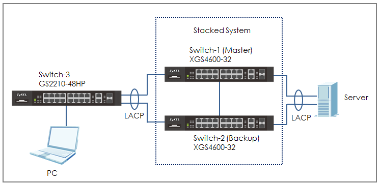

Jos esimerkiksi pinoamme kaksi XGS4600 -sarjan Switches -laitetta ja käytämme linkkien yhdistämistä kahden erillisen Switches -palvelimen yhdistämiseen palvelimeen, jossa on kaksi verkkokorttia, palvelun keskeytyminen voidaan välttää, kun yksi XGS4600 -kytkimistä siirtyy offline -tilaan.
