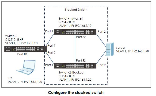

El ejemplo muestra a los administradores cómo configurar un switch apilado para garantizar una alta disponibilidad del servidor. En este ejemplo, apilamos Switch-1 y Switch-2 en un switch lógico. Al apilar los switch juntos, incluso si un switch se desconecta, los clientes pueden seguir accediendo al servidor. Esto garantiza una alta disponibilidad de los servidores. Este ejemplo indica a los administradores que desconecten todos los enlaces antes de configurar los switches para evitar cualquier interrupción de la red provocada por tormentas de difusión.

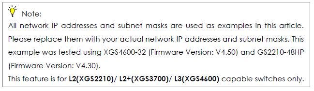

Nota: Todas las direcciones IP de red y máscaras de subred se utilizan como ejemplos en este artículo. Sustitúyalas por sus direcciones IP y máscaras de subred reales. Este ejemplo fue probado usando XGS3800-28 (Versión de Firmware: V4.80) y GS2220-50HP (Versión de Firmware: V4.80).

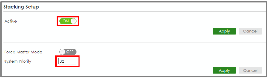

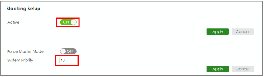

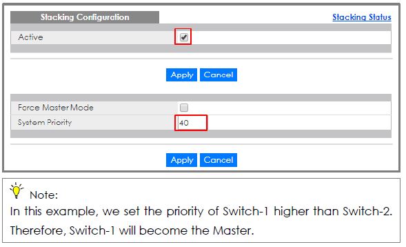

Entre en la GUI web y vaya a Menu > System > Stacking > Stacking Setup. Introduzca la prioridad del sistema (cuanto mayor sea el número, mayor prioridad tendrá para convertirse en maestro) y haga clic en "Aplicar". Active la opción Activo y haga clic en "Aplicar".
Switch-1 se reiniciará.
Configuración de Switch-2
Acceda a la interfaz gráfica de usuario web y vaya a Menu > System >Stacking > Stacking Setup (Menú > Sistema >Apilamiento > Configuración de apilamiento). Introduzca la prioridad del sistema (cuanto mayor sea el número, mayor prioridad tendrá para convertirse en maestro) y haga clic en "Apply" (Aplicar). Active la opción Activo y haga clic en "Aplicar".
Switch-2 se reiniciará.
Conecte Switch-1 y Switch-2 juntos en el puerto 28 utilizando un transceptor de 10 Gigabits.
Switch-1 y Switch-2 se convierten en un switch apilado.

Nota: En este ejemplo, hemos establecido la prioridad de Switch-1 más alta que la de Switch-2. Por lo tanto, Switch-2 no tiene prioridad. Por lo tanto, Switch-1 se convertirá en Maestro.

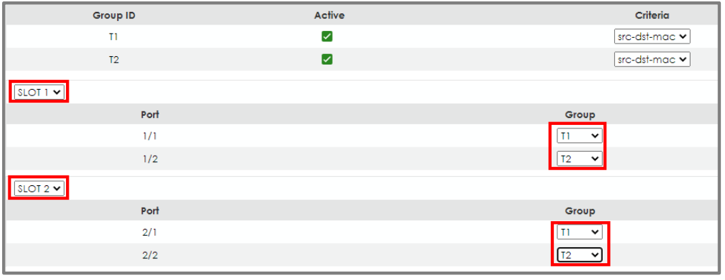

Configuración de la agregación de enlaces en la switch apilada
Conéctese a la switch apilada y configure la agregación de enlaces.

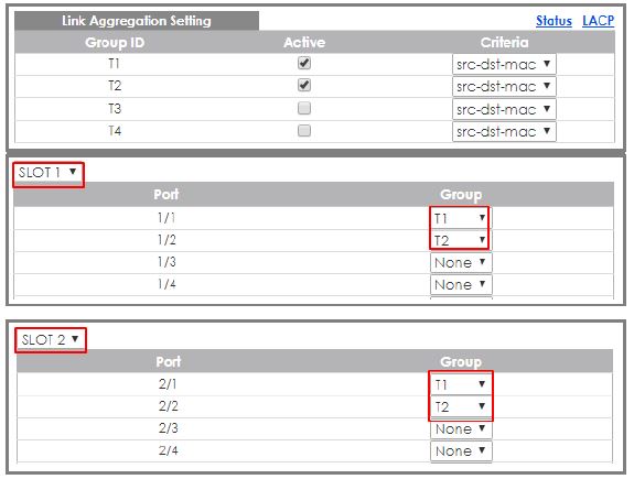

Acceda a la interfaz gráfica de usuario web y vaya a Menu > Port > Link Aggregation > Link Aggregation Setting (Menú > Puerto > Agregación de enlaces > Configuración de agregación de enlaces). Active T1 y T2. Seleccione SLOT 1 y configure el grupo de puertos 1/1 y 1/2 como T1 y T2, respectivamente.
Haga clic en "Aplicar".
Seleccione SLOT 2 y configure el grupo de puertos 2/1 y 2/2 como T1 y T2, respectivamente. Haga clic en "Aplicar".

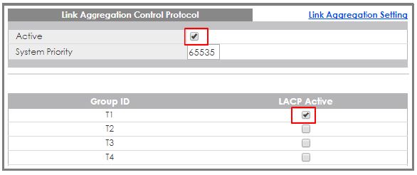

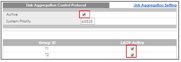

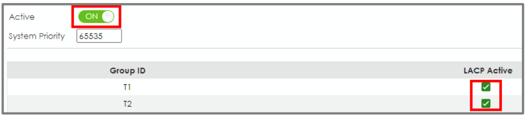

Establezca el protocolo de control
Vaya a Menú > Puerto > Agregación de enlaces > Protocolo de control de agregación de enlaces. Marque la casilla "Activo", así como para T1 y T2.

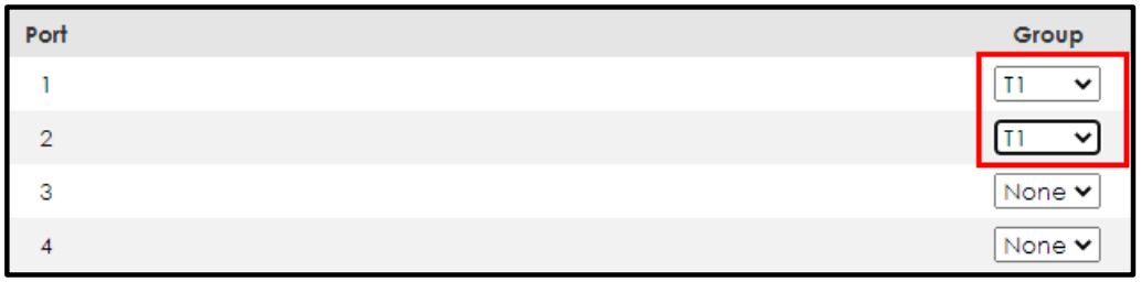

Configuración de Link Aggregation en Switch-3
1 Vaya a Menú > Puerto > Agregación de enlaces > Configuración de la agregación de enlaces. (Si utiliza firmware V4.70, vaya a Menú > Aplicación avanzada > Agregación de enlaces > Configuración de agregación de enlaces). Marque la casilla Activo para T1 y seleccione los puertos 1 y 2 como Grupo T1.

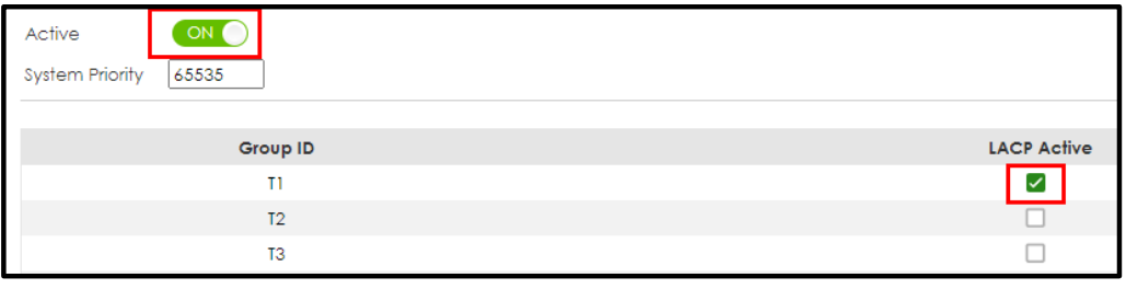

3 Vaya a Menú > Puerto > Agregación de enlaces > Protocolo de control de agregación de enlaces. (Si utiliza firmware V4.70, vaya a Menú > Aplicación avanzada > Agregación de enlaces > Configuración de agregación de enlaces >LACP).
Marque la casilla "Activo", así como para T1.

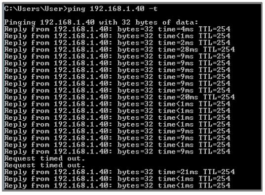

2 Utilice el PC para hacer ping al Servidor (192.168.1.40). Después de hacer ping varias veces, intente apagar Switch-1 (Master down). El ping mostrará "timed out" unas cuantas veces y luego el ping volverá a tener éxito cuando Switch-2 (Backup) se convierta en el nuevo Master.

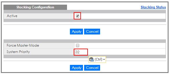

  1. Configure Switch-1: Acceda a la interfaz gráfica de usuario web y vaya a Menú > Configuración básica > Apilamiento > Configuración. Introduzca la prioridad del sistema (cuanto mayor sea el número, mayor prioridad tendrá para convertirse en maestro) y haga clic en "Aplicar". Marque "Activo" y haga clic en "Aplicar". Switch-1 se reiniciará.
  2. Configure Switch-2: Acceda a la interfaz gráfica de usuario web y vaya a Menú > Configuración básica > Apilamiento > Configuración. Introduzca la prioridad del sistema (cuanto mayor sea el número, mayor prioridad tendrá para convertirse en maestro) y haga clic en "Apply" (Aplicar). Marque "Activo" y haga clic en "Aplicar". Switch-2 se reiniciará.

  1. Conéctese al switch apilado. Acceda a la GUI web y vaya a Menu > Advanced Application > Link Aggregation > Link Aggregation Setting. Active T1 y seleccione SLOT 1 y establezca el grupo de puertos 1/1 y 1/2 como T1 y T2, respectivamente. Haga clic en "Aplicar". Seleccione SLOT 2 y configure el grupo de puertos 2/1 y 2/2 como T1 y T2, respectivamente. Haga clic en "Aplicar".
  2. Vaya a Menú > Aplicación avanzada > Agregación de enlaces > Configuración de agregación de enlaces >LACP. Marque la casilla "Activo", así como para T1 y T2.

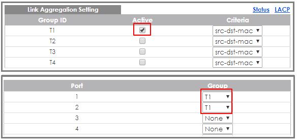

Configuración de la agregación de enlaces en Switch-3
  1. Vaya a Menu > Advanced Application > Link Aggregation > Link Aggregation Setting. Marque la casilla Activo para T1 y seleccione los puertos 1 y 2 como Grupo.
  2. Vaya a Menu > Advanced Application > Link Aggregation > Link Aggregation Setting >LACP. Marque la casilla "Activo" y haga clic en "Aplicar".

  2. Utilice el PC para hacer ping al Servidor (192.168.1.40). Después de hacer ping varias veces, intente apagar Switch-1 (Master down). El ping mostrará "timed out" unas cuantas veces y luego el ping volverá a tener éxito cuando Switch-2 (Backup) se convierta en el nuevo Master.
