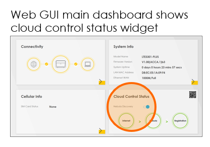

Nebula Software-Variante - unterstützt die NCC-Erkennung.
Wie erkennt man Softwarevarianten des mobilen Routers?

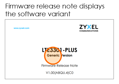

Generische Software-Variante - unterstützt keine NCC-Erkennung
Bei generischen Geräten sehen Sie die Firmware-Version in den Release Notes:
