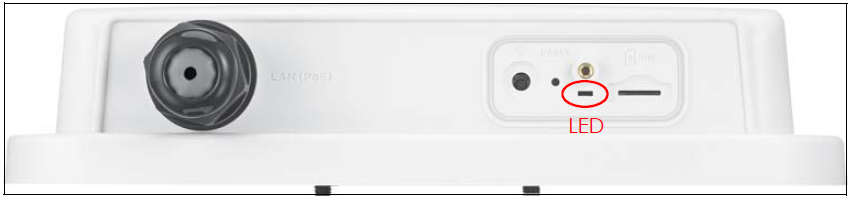

LED-Leuchten
Wo finden Sie LED-Leuchten, und was bedeuten sie?
FARBE STATUS BESCHREIBUNG
Rot An Das Gerät ist nicht mit dem Internet verbunden
Rot Blinkt Das Gerät wird gebootet oder führt einen Selbsttest durch
Rot Aus Es liegt ein Systemfehler vor
Grün Ein Das Gerät ist mit dem Internet verbunden
Grün Blinkend Das Gerät versucht, eine Verbindung zum Internet herzustellen
Bernsteinfarben Ein Das Gerät ist mit dem Internet verbunden und das drahtlose Netzwerk ist aktiviert
Bernsteinfarben Blinkend Das Gerät ist nicht mit dem Internet verbunden, aber das drahtlose Netzwerk ist aktiviert
Rot/Grün/Gelb Blättern Das Firmware-Upgrade des Geräts ist im Gange

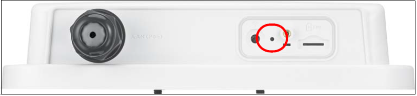

Zurücksetzen des Geräts
Wenn Sie immer wiederkehrende Probleme mit dem Gerät haben, können Sie es mit der Reset-Taste auf die Werkseinstellungen zurücksetzen, was eine gute Möglichkeit ist, die meisten wiederkehrenden Probleme zu lösen.
  • Vergewissern Sie sich, dass das Gerät mit dem Stromnetz verbunden ist und die Strom-LED leuchtet.
  • Drücken Sie die Reset-Taste und halten Sie sie 15 Sekunden lang gedrückt.
  • Warten Sie, bis das Gerät neu gebootet hat und Sie es wieder erreichen können.

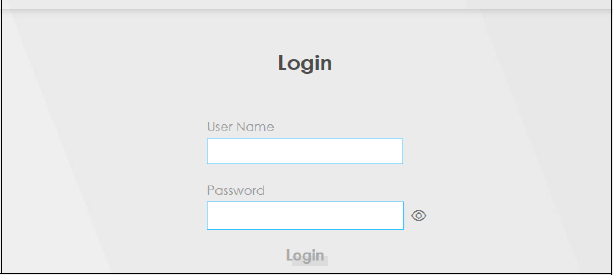

Melden Sie sich am Gerät an
Um die Weboberfläche des Geräts zu erreichen (wo Sie das Gerät konfigurieren können), müssen Sie sich zunächst in das WiFi des Geräts einloggen, Ihren Webbrowser aufrufen und http://192.168.1.1 eingeben - Sie gelangen dann auf diese Seite:
Wenn Sie Probleme haben, sich in Ihr Gerät einzuloggen, lesen Sie bitte die Anweisungen für dieses Gerät genauer durch: Bibliothek herunterladen

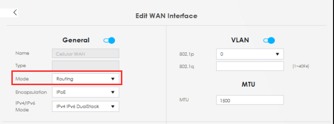

Bridge-Modus (IP-Passthrough-Modus)
Wenn Sie den LTE7490 in den Bridge-Modus versetzen möchten (was bedeutet, dass der gesamte Datenverkehr automatisch an den Router weitergeleitet wird, der sich hinter dem LTE7490 befindet).
  • Gehen Sie zu Netzwerkeinstellungen -> Breitband -> Neue WAN-Schnittstelle hinzufügen/bearbeiten
  • Ändern Sie den Modus von Routing auf Bridge
  • Klicken Sie auf Übernehmen

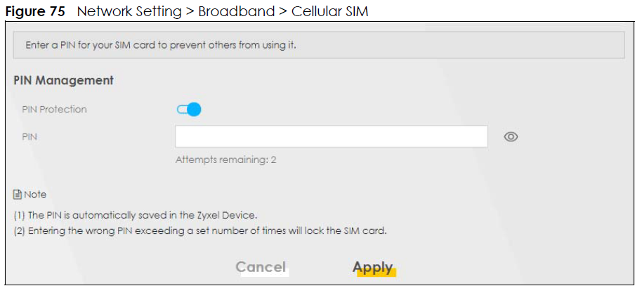

Abfrage der PIN bei jedem Neustart
Wenn Sie den Eindruck haben, dass Sie bei jeder Anmeldung Ihren PIN-Code auf der SIM-Karte eingeben müssen, können Sie den PIN-Schutz deaktivieren unter
Netzwerkeinstellungen -> Breitband -> Zellulare SIM-Karte

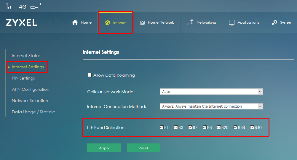

Das Gerät verbindet sich mit demselben Band mit schlechtem Signal
  • Wenn sich das LTE7460 immer mit demselben Band mit schlechtem Signal verbindet, überprüfen Sie bitte die "LTE-Bandauswahl" unter Internet > Interneteinstellungen > LTE-Bandauswahl und sehen Sie nach, ob einige der LTE-Bänder auf der Webschnittstelle deaktiviert sind.
  • Die meisten Dienstanbieter haben ihre Netzabdeckungskarte im Internet, einige von ihnen oder die Regierungsbehörde für Funkkommunikation zeigen sogar die Abdeckung in jedem LTE-Band. Sie können die Bandabdeckung an Ihrem Standort anhand der Karte überprüfen. Es ist zu beachten, dass die Abdeckung nicht konstant ist, sondern sich ändert. Wenn Ihr Standort am Rande der Abdeckung liegt, muss das Signal möglicherweise verbessert werden, und Sie können an einigen Stellen mit unterbrochenen Diensten rechnen.
  • Die LTE-Antenne des LTE7460 ist richtungsabhängig; wenn das Signal also immer schlecht ist, können Sie das LTE7460 auch neu positionieren, um ein besseres Signal zu erhalten.
