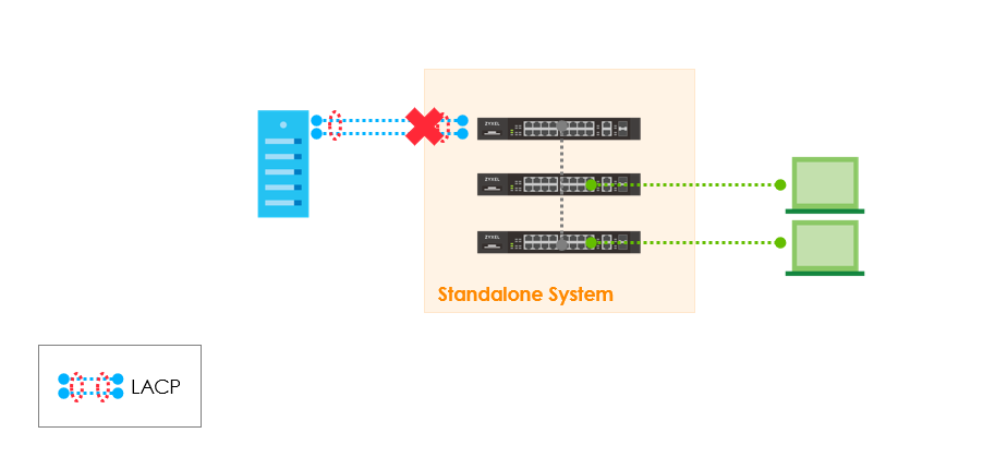

1. Warum benötigen wir ein Redundanz- / HA- / Stacking-System
Im Allgemeinen verbinden wir uns mit dem Server über das LACP-Protokoll, um mehr Bandbreite und Link-Redundanz bereitzustellen. Aufgrund der Einschränkungen des LACP-Protokolls können Sie jedoch nur zwei oder mehrere Ports für einen Trunk im selben Switch konfigurieren. Das Problem ist, wenn es einen einzelnen Ausfallpunkt gibt, das heißt, wenn der Switch ausfällt oder der Link ausfällt – was passiert dann?
Clients vom Downlink können nicht mehr auf den Server zugreifen und alle Dienste fallen ebenfalls aus.
Unsere Lösung: Ein Virtual Chassis / Stacking
Das Grundkonzept des Stackings besteht darin, bis zu 8 ZyXEL Switches zu einem einzigen Switch zu stapeln. Das bedeutet, es erlaubt Ihnen, LACP von einem Switch zu einem anderen Switch zu verbinden.
So können Sie in diesem Szenario einen einzelnen Ausfallpunkt vermeiden.
