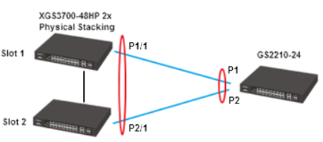

Ja, LACP und statischer Trunk können mit den verschiedenen Stacking-Modus konfiguriert werden.
Das physische Stacking-Modus verbindet Switche direkt zu einem größeren System, das sich wie ein einzelner großer Switch verhält.
Aufbau:
XGS3700-48HP (2x gestapelt)
lacp
trunk T1
trunk T1 lacp
trunk T1 interface 1/1
trunk T1 interface 2/1
GS2210-24
lacp
trunk T1
trunk T1 lacp

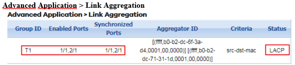

Überprüfung:
Greifen Sie über die Web-GUI auf den XGS3700-48HP zu. Der Status sollte der gleiche sein wie in der Abbildung.
