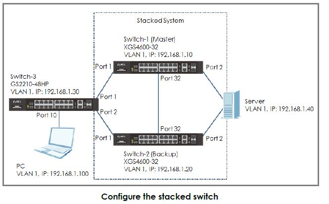

Das Beispiel zeigt Administratoren, wie sie einen gestapelten switch konfigurieren, um eine hohe Serververfügbarkeit zu gewährleisten. In diesem Beispiel stapeln wir Switch-1 und Switch-2 zu einem logischen switch. Durch die Stapelung der switch können die Clients den Server auch dann noch erreichen, wenn ein switch offline geht. Dies gewährleistet eine hohe Verfügbarkeit der Server. In diesem Beispiel werden Administratoren angewiesen, alle Verbindungen zu trennen, bevor sie die switch konfigurieren, um Netzwerkausfälle aufgrund von Broadcast-Stürmen zu vermeiden.

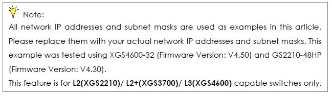

Hinweis: Alle Netzwerk-IP-Adressen und Subnetzmasken werden in diesem Artikel als Beispiele verwendet. Bitte ersetzen Sie sie durch Ihre tatsächlichen Netzwerk-IP-Adressen und Subnetzmasken. Dieses Beispiel wurde mit XGS3800-28 (Firmware Version: V4.80) und GS2220-50HP (Firmware Version: V4.80) getestet.

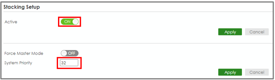

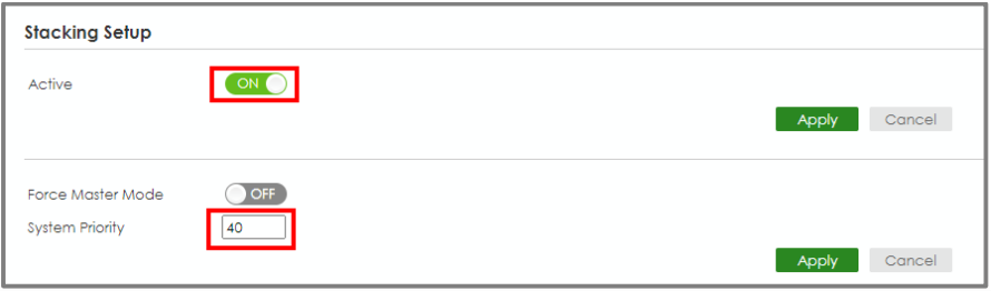

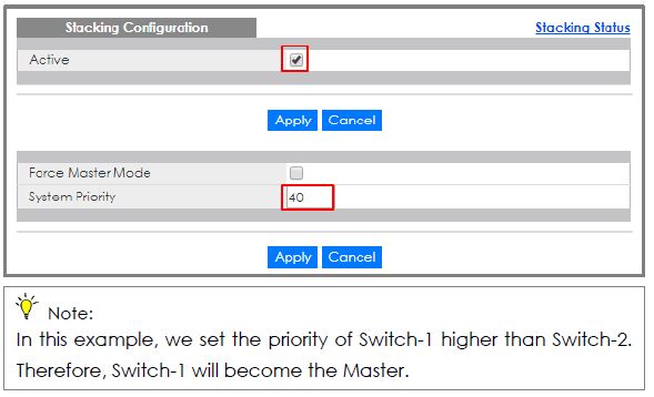

Rufen Sie die Web-GUI auf und gehen Sie zu Menü > System > Stacking > Stacking Setup. Geben Sie die Systempriorität ein (je höher die Zahl ist, desto höher ist die Priorität, Master zu werden) und klicken Sie auf "Übernehmen". Aktivieren Sie die Einstellung "Aktiv" und klicken Sie auf "Übernehmen".
Switch-1 wird neu gestartet.
Einrichten von Switch-2
Öffnen Sie die Web-GUI und gehen Sie zu Menü > System >Stacking > Stacking Setup. Geben Sie die Systempriorität ein (je höher die Zahl ist, desto höher ist die Priorität, Master zu werden) und klicken Sie auf "Übernehmen". Aktivieren Sie die Einstellung "Aktiv" und klicken Sie auf "Übernehmen".
Switch-2 wird neu gestartet.
Verbinden Sie Switch-1 und Switch-2 an Port 28 mit einem 10-Gigabit-Transceiver.
Switch-1 und Switch-2 werden zu einem gestapelten switch.
Die Stack-ID-LED auf der Frontplatte des switches sollte "1" und "2" anzeigen.
Hinweis: In diesem Beispiel haben wir die Priorität von Switch-1 höher als die von Switch-2 gesetzt. Daher wird Switch-1 zum Master.

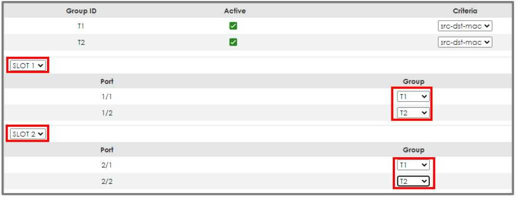

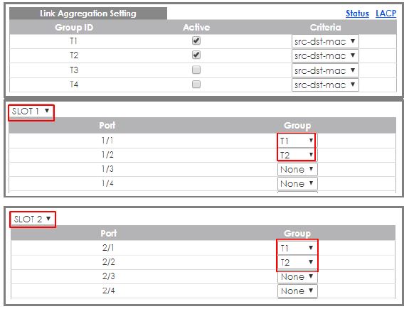

Öffnen Sie die Web-GUI und gehen Sie zu Menü > Port > Link Aggregation > Link Aggregation Setting. Aktivieren Sie T1 und T2. Wählen Sie SLOT 1 und legen Sie die Gruppe von Port 1/1 und 1/2 als T1 bzw. T2 fest.
Klicken Sie auf "Übernehmen".
Wählen Sie SLOT 2 und stellen Sie die Gruppe von Port 2/1 und 2/2 als T1 bzw. T2 ein. Klicken Sie auf "Übernehmen".

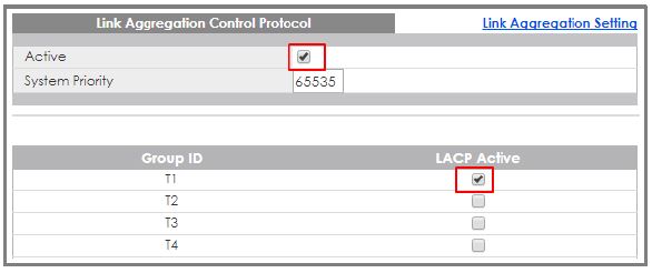

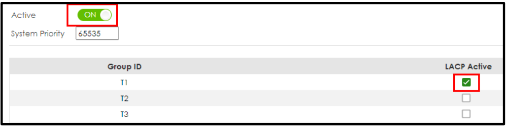

Einstellen des Kontrollprotokolls

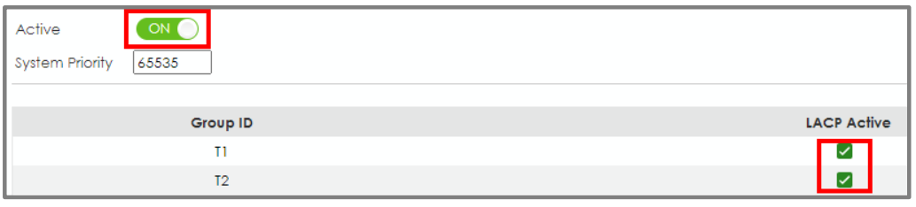

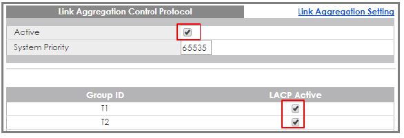

Gehen Sie zu Menü > Port > Link Aggregation > Link Aggregation Control Protocol. Aktivieren Sie das Kontrollkästchen "Aktiv", ebenso wie für T1 und T2.

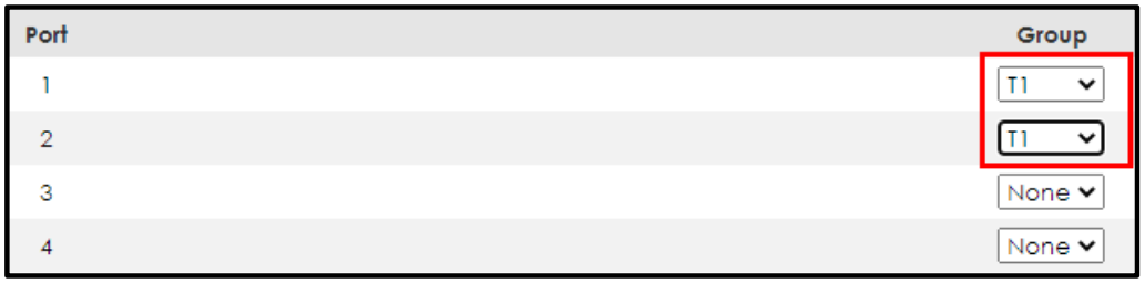

1 Gehen Sie zu Menü > Port > Link Aggregation > Link Aggregation-Einstellung. (Wenn Sie die Firmware V4.70 verwenden, gehen Sie bitte zu Menü > Erweiterte Anwendung > Link Aggregation > Link Aggregation Setting). Markieren Sie das Feld Aktiv für T1 und wählen Sie Port 1 und 2 als Gruppe T1 aus.
3 Gehen Sie zu Menü > Port > Link Aggregation > Link Aggregation Control Protocol. (Wenn Sie die Firmware V4.70 verwenden, gehen Sie bitte zu Menü > Erweiterte Anwendung > Link Aggregation > Link Aggregation Setting >LACP)
Markieren Sie das Kästchen "Aktiv", ebenso wie bei T1.

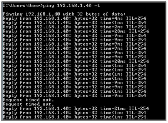

2 Verwenden Sie einen PC, um den Server (192.168.1.40) anzupingen. Nach einigen Ping-Versuchen versuchen Sie, Switch-1 (Master down) abzuschalten. Der Ping wird einige Male "timed out" anzeigen und dann wird der Ping wieder erfolgreich sein, wenn Switch-2 (Backup) der neue Master wird.

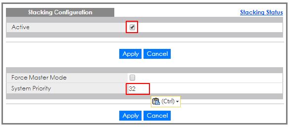

  1. Switch-1 einrichten: Rufen Sie die Web-GUI auf und gehen Sie zu Menü > Grundeinstellung > Stacking > Konfiguration. Geben Sie die Systempriorität ein (je höher die Zahl ist, desto höher ist die Priorität, Master zu werden) und klicken Sie auf "Übernehmen". Markieren Sie "Aktiv" und klicken Sie auf "Übernehmen". Switch-1 wird neu gestartet.

  1. Verbinden Sie sich mit dem gestapelten switch. Rufen Sie die Web-GUI auf und gehen Sie zu Menü > Erweiterte Anwendung > Link Aggregation > Link Aggregation Setting. Aktivieren Sie T1 und wählen Sie SLOT 1 und stellen Sie die Gruppe von Port 1/1 und 1/2 als T1 bzw. T2 ein. Klicken Sie auf "Übernehmen". Wählen Sie SLOT 2 und legen Sie die Gruppe von Port 2/1 und 2/2 als T1 bzw. T2 fest. Klicken Sie auf "Übernehmen".
  2. Gehen Sie zu Menü > Erweiterte Anwendung > Link Aggregation > Link Aggregation Setting >LACP. Aktivieren Sie das Kontrollkästchen "Aktiv", auch für T1 und T2.

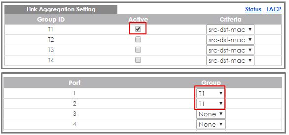

  1. Gehen Sie zu Menü > Erweiterte Anwendung > Link Aggregation > Link Aggregation Setting. Aktivieren Sie das Kästchen Aktiv für T1 und wählen Sie Port 1 und 2 als Gruppe aus.
