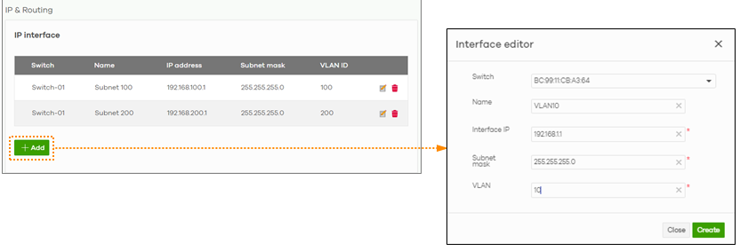

1.Oprettelse af IP-grænseflade (PRO)
For at kunne bruge statiske ruter skal switchen have en IP-grænseflade på det subnet, der indeholder det næste hop, som trafikken skal videresendes til.
Management VLAN-interface og andre VLAN-interfaces (f.eks. IGMP querier-interface) kan bruges som IP-interfaces til næste hop i den statiske rute.
For at oprette et nyt IP-interface skal du gå ind i:
dyn_repppp_0
I afsnittet "IP interface" skal du klikke på add for at oprette et nyt IP-interface på switchen, der kræver statiske L3-ruter:
Bemærk: En enkelt switch må ikke have to IP-grænseflader, der bruger det samme subnet.

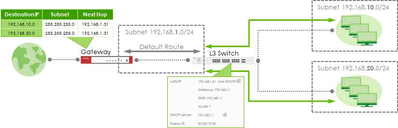

Det er værd at nævne, at switchen som standard vil dirigere klienttrafik til sin standardrute, der er indlært fra DHCP IP i management VLAN. Hvis det subnet, du skal have adgang til, ligger bag standardgatewayen i management VLAN, er det derfor ikke nødvendigt at konfigurere nogen statisk rute i L3-switchen (statiske gatewayruter skal stadig konfigureres).
Brugen af statiske ruter bliver meningsfuld, når det næste hop er placeret på et netværk, der ikke er standardruten.

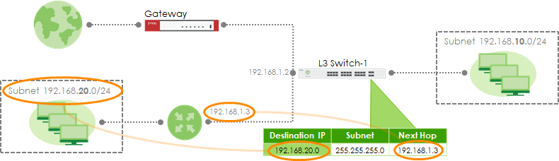

Som i eksemplet nedenfor er netværket 192.168.20.0/24 placeret bag en anden router end standardgatewayen, og en statisk rute i L3-switchen vil være nødvendig for at kommunikere med det lokale VLAN-interface:

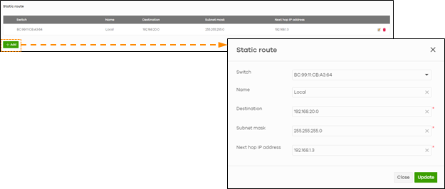

For at oprette den statiske rute skal du gå ind i:
Site-wide > Configure > Switch > IP & routing
I afsnittet "Static route" skal du klikke på add for at oprette en ny statisk rute:
Destinationen skal være det netværk, som switchens lokale VLAN-interface skal have adgang til, i eksemplet ovenfor 192.168.20.0/24. IP-adressen for næste hop skal være en gateway, som er inden for IP-grænsefladen, der blev oprettet i trin 1, i dette tilfælde 192.168.1.3.
Switchens lokale VLAN-interface 192.168.10.0/24 skal kunne kommunikere med subnettet 192.168.20.0/24, så snart routeren (192.168.1.3) har defineret en rute tilbage.
