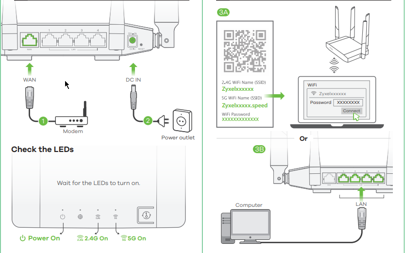

Før du går i gang, skal du foretage de fysiske tilslutninger af dit modem på følgende måde. Sørg for, at den enhed (telefon, tablet eller computer), du vil installere, er forbundet til dit modem med kabel eller trådløst.

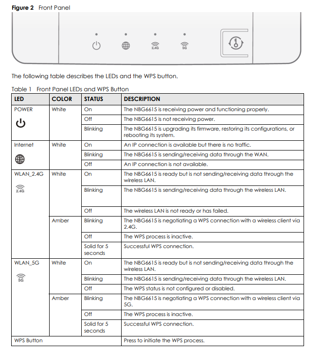

  • LED-lys
Sørg for, at LED-lysene lyser korrekt

Før du begynder at arbejde, skal du foretage de fysiske tilslutninger af dit modem som følger. Sørg for, at den enhed (telefon, tablet eller computer), du vil installere, er forbundet til dit modem med kabel eller trådløst.

  • LED-lys

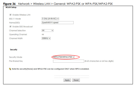

  • Ændring af WiFi-adgangskode
Log ind på enheden.
NBG6615: Gå til netværk -> Trådløst LAN (2.4/5G)-> Generelt (Router- eller Access Point-tilstand)
NBG6604: Trådløs -> Sikkerhedstilstand: WPA-PSK/WPA2-PSK
Vælg sikkerhedstilstanden WPA2-PSK(AES), og vælg derefter din nye adgangskode under "Pre-Shared Key".
