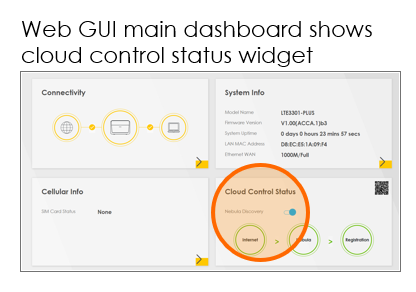

Softwarová varianta Nebula - podporuje zjišťování NCC.
Jak rozpoznat softwarové varianty mobilního směrovače?

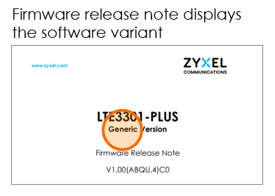

Generická softwarová varianta - nepodporuje zjišťování NCC.
U generických zařízení se v poznámkách k vydání zobrazí verze firmwaru :
