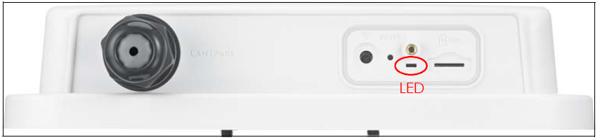

Světla LED
Kde najdete kontrolky LED a co znamenají?
BARVA STAV POPIS
Červená Zapnuto Zařízení není připojeno k internetu
Červená Bliká Zařízení se spouští nebo provádí autotestování
Červená Vypnuto Došlo k selhání systému
Zelená Zapnuto Zařízení je připojeno k internetu
Zelená Bliká Zařízení se snaží připojit k internetu
Žlutá Zapnuto Zařízení je připojeno k internetu a bezdrátová síť je aktivována
Jantarová Bliká Zařízení není připojeno k internetu, ale bezdrátová síť je aktivována
Červená/zelená/žlutá Rolování Probíhá aktualizace firmwaru zařízení

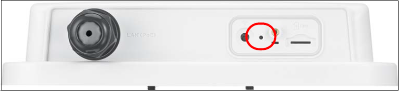

Reset zařízení
Pokud máte se zařízením opakované problémy, můžete jej pomocí tlačítka reset obnovit do výchozího továrního nastavení, což je skvělý způsob, jak vyřešit většinu opakujících se problémů.
  • Zkontrolujte, zda je zařízení připojeno k napájení a zda svítí kontrolka napájení.
  • Stiskněte a podržte tlačítko Reset po dobu 15 sekund.
  • Počkejte, dokud se zařízení nerestartuje a vy se k němu opět nedostanete

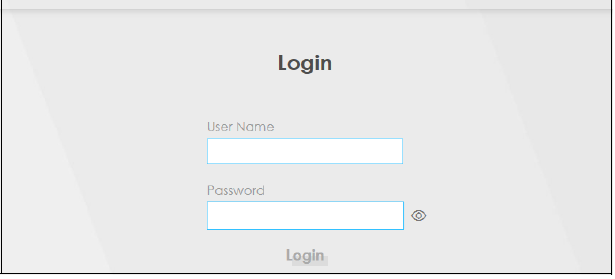

Přihlaste se k zařízení
Chcete-li se dostat do webového rozhraní zařízení (kde můžete zařízení konfigurovat), musíte se nejprve přihlásit k WiFi zařízení, přejít do webového prohlížeče a zadat adresu http://192.168.1.1 - poté se dostanete na tuto stránku:
Pokud máte potíže s přihlášením do zařízení, přečtěte si podrobněji pokyny k tomuto zařízení: Stáhnout knihovnu

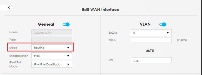

Režim Bridge (režim IP Passthrough)
Pokud chcete nastavit zařízení LTE7490 do režimu mostu (což znamená, že veškerý provoz bude automaticky přesměrován do směrovače, který máte za zařízením LTE7490).
  • Přejděte do nastavení sítě -> Širokopásmové připojení -> Přidat/upravit nové rozhraní WAN.
  • Změňte režim ze směrování na most
  • Klikněte na tlačítko Použít

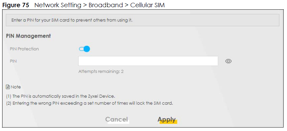

Žádost o PIN při každém restartu
Pokud se vám stává, že musíte při každém přihlášení vložit kód PIN na kartu SIM, můžete ochranu PIN vypnout v části
Nastavení sítě -> Širokopásmové připojení -> Mobilní SIM karta

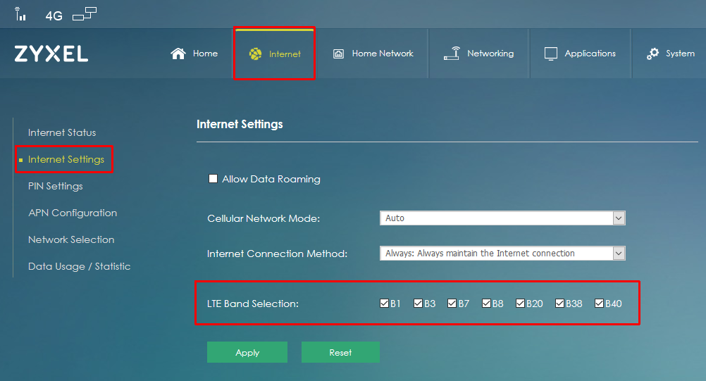

Zařízení se připojuje ke stejnému pásmu se slabým signálem
  • Pokud se zařízení LTE7460 připojuje vždy ke stejnému pásmu se slabým signálem, zkontrolujte "Výběr pásma LTE" v nabídce Internet > Nastavení internetu > Výběr pásma LTE a zjistěte, zda není některé z pásem LTE ve webovém rozhraní zakázáno.
  • Většina poskytovatelů služeb má na internetu mapu pokrytí sítě, někteří z nich nebo státní orgán pro radiokomunikace dokonce ukazují pokrytí v jednotlivých pásmech LTE. Podle mapy si můžete potvrdit pokrytí pásem ve vaší lokalitě. Je pozoruhodné, že pokrytí není konstantní, ale mění se. Pokud se vaše lokalita nachází na okraji pokrytí, signál může potřebovat zlepšení a na některých místech můžete očekávat přerušované služby.
  • Anténa LTE zařízení LTE7460 je směrová; pokud je tedy signál stále slabý, můžete také změnit polohu zařízení LTE7460, abyste získali lepší signál.
