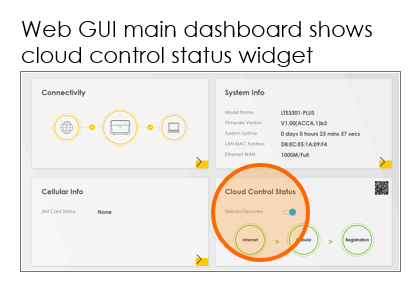

Вариант на софтуера Nebula - поддържа откриване на NCC.
Как да разпознаете софтуерните варианти на мобилния маршрутизатор?

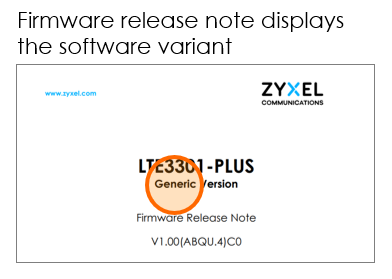

Общ софтуерен вариант - не поддържа откриване на NCC
За устройствата с генеричен софтуерен вариант виждате версията на фърмуера в бележките към изданието :
