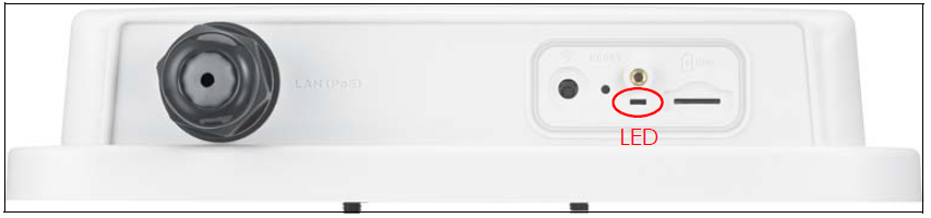

Къде можете да откриете LED светлини и какво означават те?
ЦВЯТ СЪСТОЯНИЕ ОПИСАНИЕ
Червено Включено Устройството не е свързано с интернет
Червено Мигащо Устройството е в процес на зареждане или самотестване
Червено Изключено Налице е системна повреда
Зелено Включено Устройството е свързано с интернет
Зелено Мигаща Устройството се опитва да се свърже с интернет
Амбър Включено Устройството е свързано с интернет и безжичната мрежа е активирана
Амбър Мигаща Устройството не е свързано с интернет, но безжичната мрежа е активирана
Червено/зелено/жълто Превъртане В ход е обновяване на фърмуера на устройството

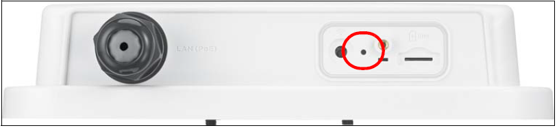

Нулиране на устройството
Ако имате повтарящи се проблеми с устройството, можете да използвате бутона за нулиране, за да върнете фабричните настройки, което е чудесен начин за решаване на повечето повтарящи се проблеми.
  • Уверете се, че устройството е свързано към захранването и светодиодът за захранване свети
  • Натиснете и задръжте бутона за нулиране за 15 секунди
  • Изчакайте, докато устройството се рестартира и можете да достигнете до него отново

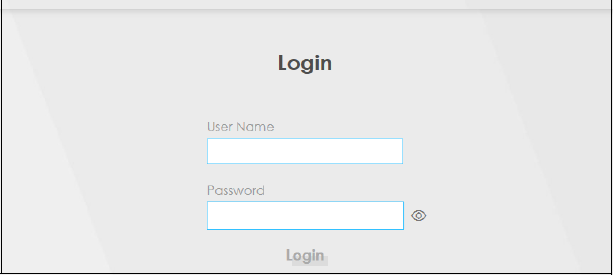

Влезте в устройството
За да достигнете до уеб интерфейса на устройството (където можете да конфигурирате устройството), първо трябва да влезете в Wi-Fi на устройството, да влезете в уеб браузъра си и да въведете http://192.168.1.1 - след това ще стигнете до тази страница:
Ако имате проблеми с влизането в устройството, моля, прочетете по-внимателно инструкциите за това устройство: Изтегляне на библиотека

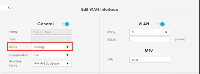

Режим на мост (режим IP Passthrough)
Ако искате да настроите LTE7490 в режим на мост (което означава, че целият трафик ще се препраща автоматично към маршрутизатора, който имате зад LTE7490).
  • Отидете в мрежови настройки -> Широколентов достъп -> Добавяне/редактиране на нов WAN интерфейс
  • Променете режима от маршрутизиране на мост
  • Щракнете върху Apply (Приложи)

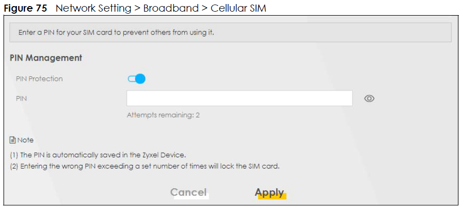

Искане на ПИН код при всяко рестартиране
Ако ви се налага да въвеждате PIN кода си в SIM картата при всяко влизане в системата, можете да деактивирате защитата с PIN код под
Мрежови настройки -> Широколентов достъп -> Клетъчна SIM карта

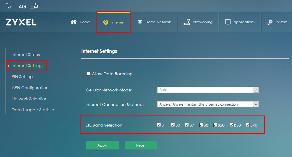

Устройството се свързва към същата честотна лента със слаб сигнал
  • Ако LTE7460 винаги се свързва към една и съща честотна лента с лош сигнал, моля, проверете "Избор на LTE лента" в Интернет > Настройки за интернет > Избор на LTE лента и вижте дали някои от LTE лентите са деактивирани в уеб интерфейса.
  • Повечето доставчици на услуги разполагат с карта на мрежовото си покритие в интернет, а някои от тях или правителственият орган за радиокомуникации дори показват покритието във всяка LTE лента. Можете да потвърдите покритието на лентите на вашето местоположение чрез картата. Забележително е, че покритието не е постоянно, а се променя. Ако местоположението ви е в периферията на покритието, сигналът може да се нуждае от подобрение и да очаквате прекъсване на услугите в някои точки.
  • LTE антената на LTE7460 е насочена; следователно, ако сигналът винаги е слаб, можете също така да промените позицията на LTE7460, за да получите по-добър сигнал.
